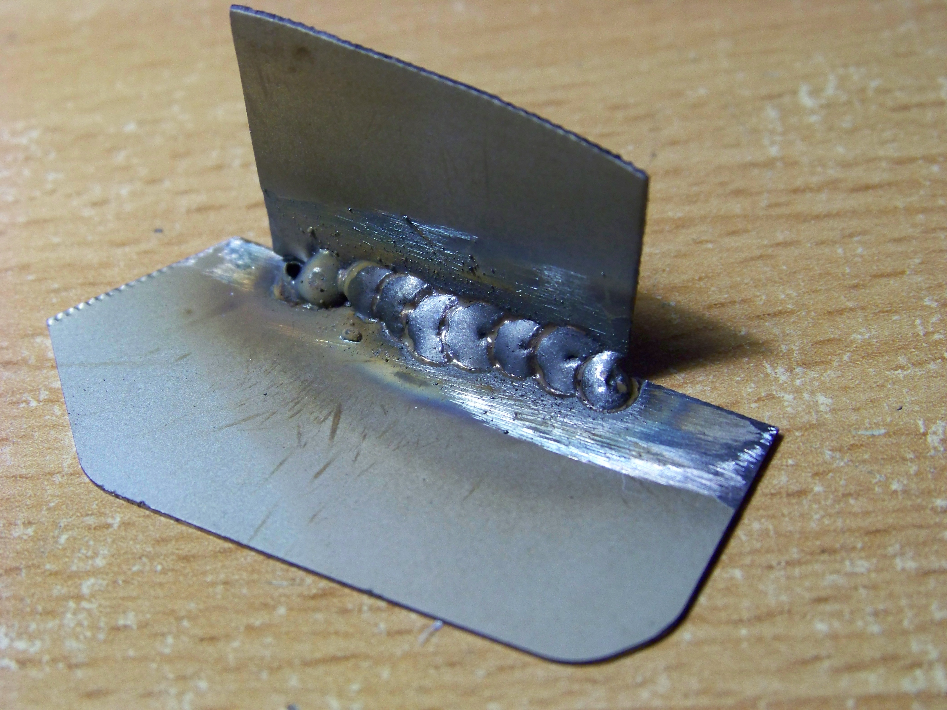

всяко си има предимства и недостатъци
за груби неща електрожена е достатъчен, за заваряване на високо - има малки инверторни, не носиш макара с тел, много леки, слагаш го на рамо, качваш се на стълбата и заваряваш, вятър не му пречи
телоподаващото е по-универсално, но пък иска и бутилка, не трябва има вярър, дори и с безгазов тел - пак е по-голямо и по-тежко щото носиш и макара с тел, телоподаващото е малко по-стационарно, но за сметка на това пък прави чисти и много по-финни заварки, и по-малко има за учене, ако заваръчния апарат ти е читав - то просто си заварява
сега се сетих за газта - аз ползвам голяма бутилка с чисто СО2, най евтиния вариант от тези за газирани напитки, но по принцип препоръчват да има 2% аргон за да поддържа по-хубава дъга
ей тук на коляно няколко капки, ламарина 0.45мм - на минимален ток не може да прави плътен шев, трябва на почивки, но от 0.8 нагоре си кара цял шев (тел 0.6мм, предполагам дебелината на телта е критичния минимум, детайла трябва да е по-добел от телта) това с електрожен няма как да стане
100_8747.JPG [ 2.34 MiB | Прегледано 5103 пъти ]
