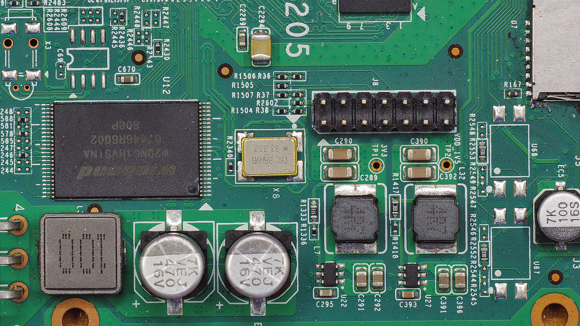

...и окончателно, това е всичко, дето може да се изкара от тоя сензор и с тоя обектив. Това е с 200ms експозиция. Реално почти същото виждам на екрана при 30 кадъра в секунда, защото шума се осреднява и от дисплея, и от очите. При 60 трябва малко шумоподтискане, което води до съвсем леко замазване, но пак шума се осреднява още повече от монитора.
snap_000019.jpg [ 855.44 KiB | Прегледано 4316 пъти ]
Имам последни подробности по софтуера за да записва и клипчета, и май проекта ще приключи.

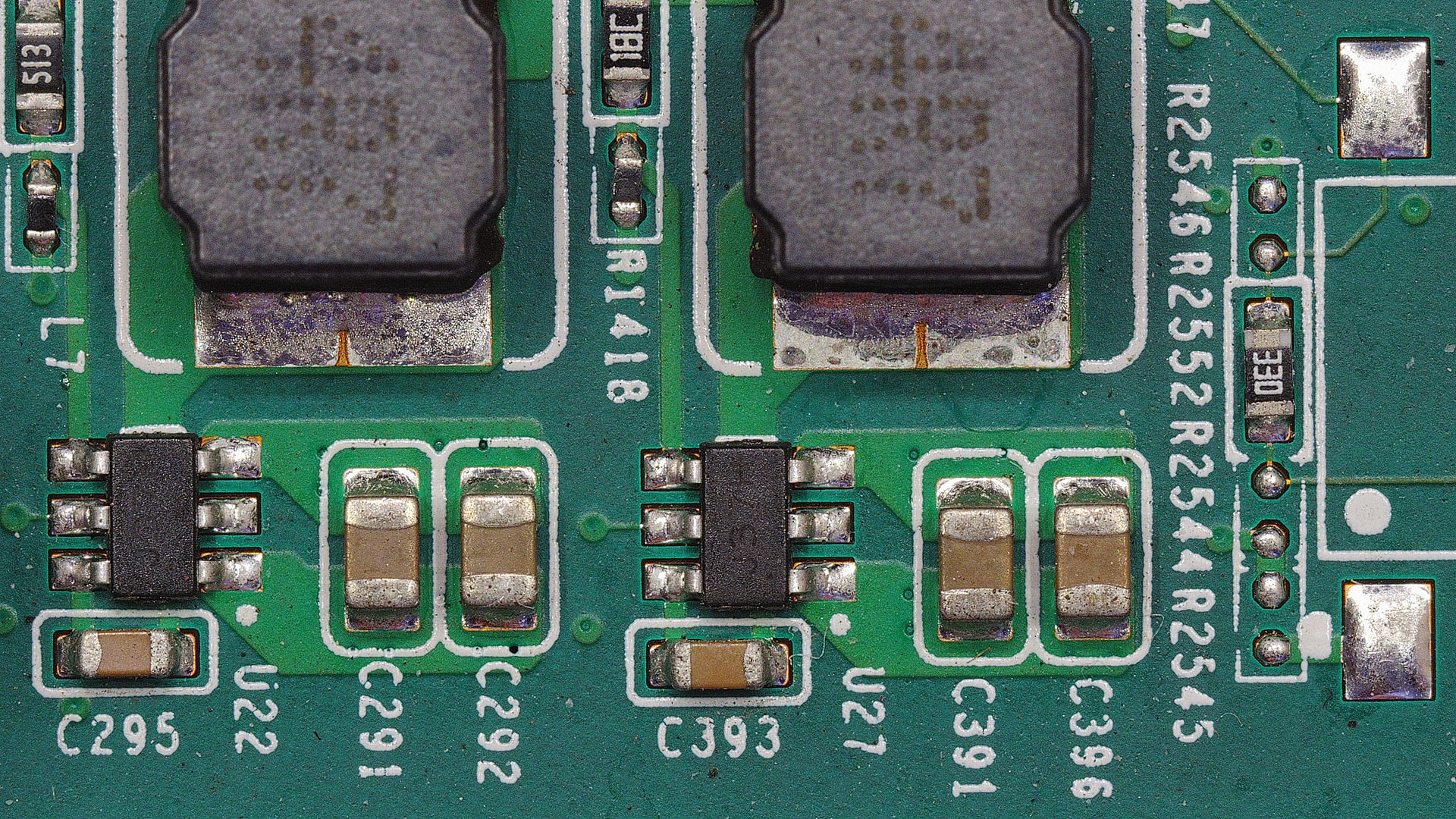

И с Helios-а. Кърти, чисти и извозва това стъкло. Особено на фона на смешната си цена:
snap_000020.jpg [ 925.63 KiB | Прегледано 4313 пъти ]
