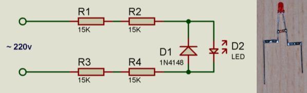

4 посуедователно е по-добре - ще имаш по-високо пробивно напрежение. Максималното за ширпотреба 1206 е към 200 волта.

Ей го, тествано и работещо.
LED_3.JPG [ 11.84 KiB | Прегледано 1449 пъти ]

1. При яко развъртане и мерено с 10 МОмов Pro-мултицет напрежението е деветстотин и *сет волта.
2. 1N4007 изваден от дефектирала икономична ламба, т.е. малко сползван, ми даде съпротивление в обратна посока безкрайност което е следващото деление след 1000 МОма и по окомера ми е поне 10 ТОма.
3. Свързах последователно и на обратно най-обикновен 5мм червен LED и при най-бясно въртене на манивелата не можах да му докарам 10V Vr.
4. Пак да припомня, че при мен LED-а работи 15 години и още щеше да работи ако не отиде на боклука. Сменял съм заради счупени крачета и разлика нямаше.
5. Снощи прерових в нета 10-на статии за за LED-овете, някои на високо равнище, но нищо не намерих за опасността от обратно напрежение . То да не е EEPROM.
За последната схемичка отгоре: Половината работа на D1 е да подгрява резисторите. Добрата новина е, че това е полезно щото ако тези п*тчи въшки насъберат влага... Лошата е, че като се прибереш след зимната отпуска и си включиш подовото шансът за фоерверки е голям. На моята диодът бе сериен а резисторите едноватови 68к и три в паралел (последното е малко вповече, де).
Но ако толкова се грижиш за здравето на пустия LED - шунтирай го мамка му! Дали ще е с диод или резистор... Но не преди токоограничаващите резистори че да не викаш пожарната...

Бонго, 1000 МOhm на 1000V е 1 uA обратен ток. "Слеващото деление" на окомера ти 10 ТOhm е четири порядъка по-надолу, т.е. 100 pA. Да ти имам логаритмичния окомер. :)
Меренето не е просто да бучнеш сондите и да погледнеш дисплея. Не е зле да можеш да оцениш и порядъка на грешката. В твоя случай, при 10 MOhm мултицет на 10V имаш 1 uA ток през уреда - таман колкото си отчел, че е тока през 1N4007. Иначе казано, тия 10V щеше да ги измериш и без светодиод, само с уреда последователно на 1N4007. А колко става напрежението върху светодиода, когато махнеш сондите на волтметъра, от твоето измерване няма как да се разбере.

Абе...грижа му се за здравето... умряла ми е душата за тоя LED. Нали наскачаха, че не ми е коректна схемата, но засега оставам с моя вариант, при който 68к(половин ват) загрява до 39 градуса а 4007 е студен като мъртвец. По "инженерния" вариант R1 и R3 загряват до 46 градуса а R2 и R4 до 56 а и стъкления диод нагрява до 36 градуса. Това ще ми промени сезона в кутията. Аз нямам подово, тоя термостат се прави за клиенти и до момента не е дал никакви ядове нито оптрона нито светодиода нито захранването.
3х68к в паралел са равни на 1х22к и пускат 5ma. 1 ват е достатъчен, но ако има място за 3 е по-добре.

А, не сме се разбрали. Аз лично нямам нищо против да ползваш каквато схема прецениш. Аз реагирах на "пробвал съм и работи", щото го приех като "майната и на спецификацията" - което също не ме засяга, ама е добър повод за чоплене на семки. Ама тва го уточнихме вече.
Е, "инженерни варианти" много. Ако ти е проблем топлината, с два BAV99 правиш грец и светодиода го слагаш в изхода. Ограничаващия резистор го оставяш на входа на греца. Понеже ползваш и двата полупериода, резистора можеш да го вдигнеш двойно спрямо това, дето си го ползвал преди.
Отделно, вече ти писах - за индикация не е кой знае какъв проблем, щото потъмняването е бавно и от светенето все нещо ще се вижда. Проблем е, когато караш така оптрон.
