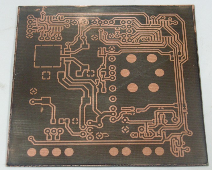

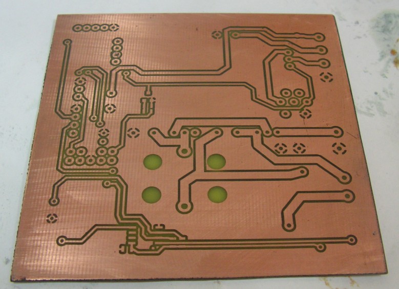

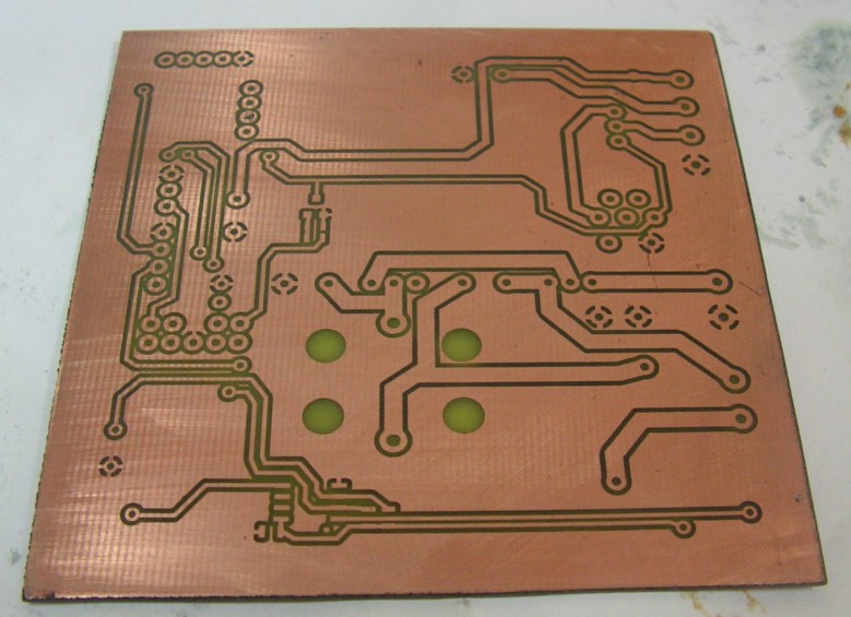

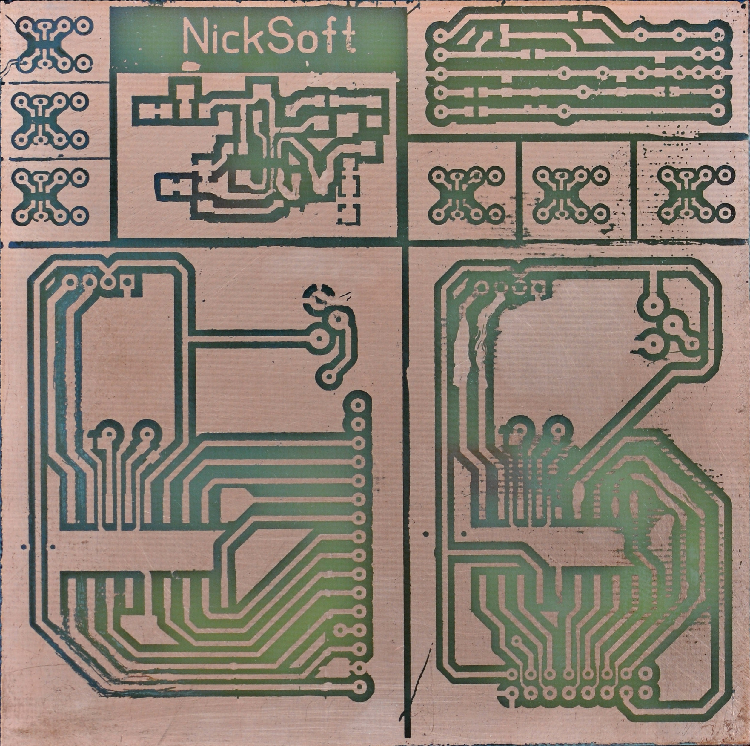

добавка : малко показно :)
само дето бързах и не изчаках да се разтвори хубаво основата, че се наложи после да ретуширам ...
Платката е двустранна, експонирана на веднъж, проявена на веднъж и ецвана наведнъж. Съвпадъка е повече от приличен за прототипни нужди.
PICT0039.jpg [ 95.1 KiB | Прегледано 1972 пъти ]
PICT0038.jpg [ 107.18 KiB | Прегледано 1977 пъти ]
PICT0035.jpg [ 116.38 KiB | Прегледано 1973 пъти ]
Пет Окт 15, 2010 8:59 am

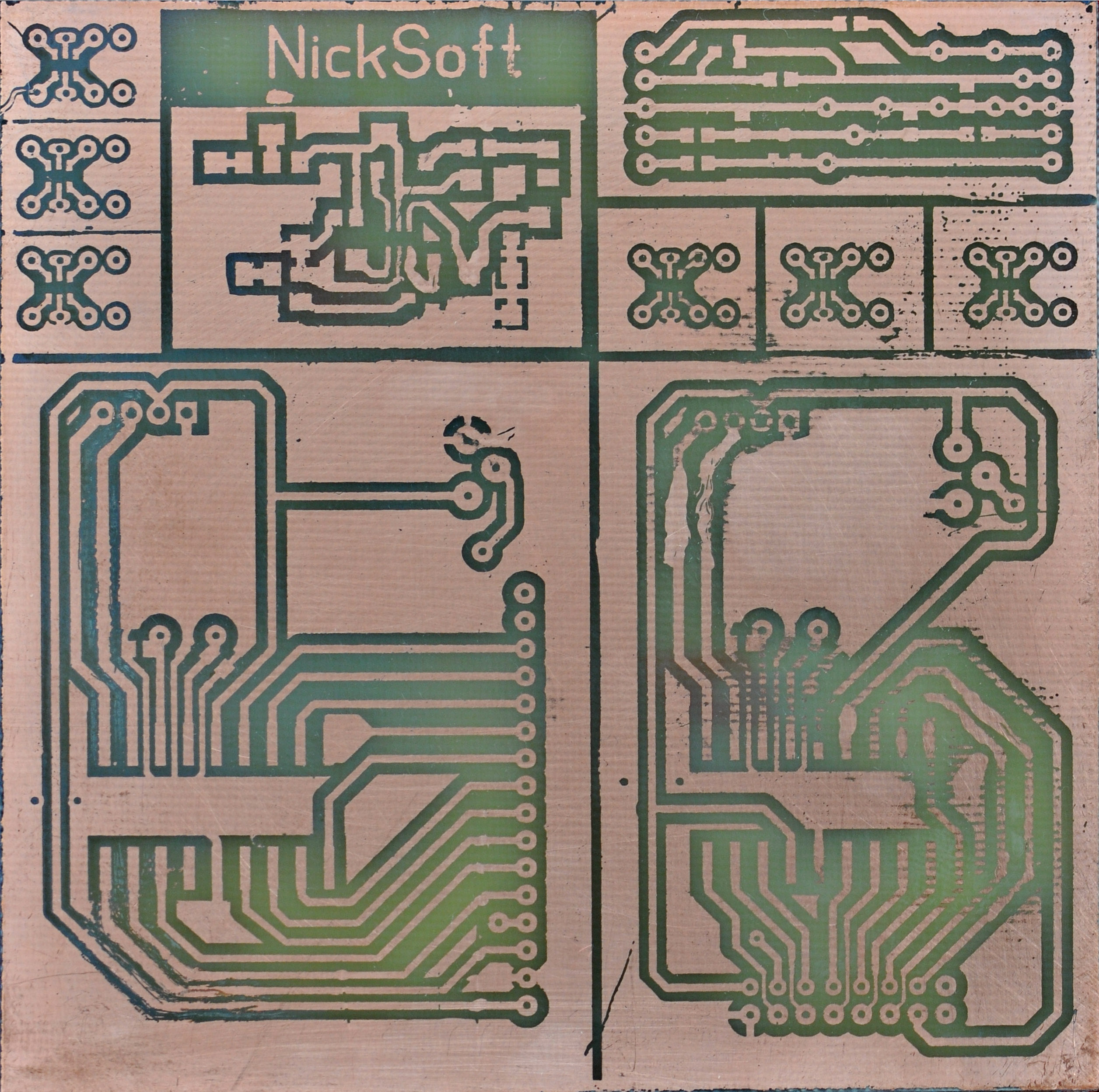

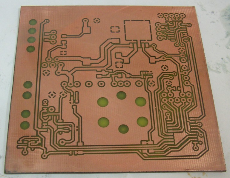

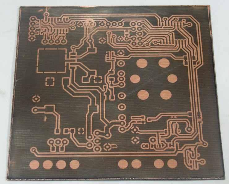

Ето го и моето първо творение с Positiv 20. Почти нищо не стана. Ползвах стъкло, върху две табуретки. Върху тях сложих фолиото и платката и ги затиснах със няколко CD устройства (дефектни, но ако бяха работещи на-дали щеше да има по-добър резултат). Осветявах 5 минути. Проявих в разтрвор, който е може би на един месец - стана доста бавно (10 мин), но така май е по-добре.
Интересно е че пистите по 0.2 мм (долу, вдясно) станаха горе-долу добре, което показва че притискането ми е наред - не ми трябва вакуум. Проблема е главно в две неща:
1. въпреки че фолиото е за лазерен принтер, тонерът се "разлива" по него. т.е. има тонер и на местата където не трябва да има.
2. По съвет на някой тук оставих лака да се стече по платката. Така в долната страна (на снимката ляво) някои обаласти останаха изцяло покрити с лак след проявяването - вижда се отчаяните драсканици със макетно ножче, а в горната страна (дясно на снимката) не е имало достатъчно дебел слой за да издържи и е станало на решето. По средата се виждат малки дупчици от паднали прашинки тонер. Минаването с газ за осветление върху тонера където го имаше помогна. Всъщност първоначално печатния оригинал беше много по-зле, но попълних някои дупки с маркер.
Според мен къде сбърках:
1. Май все пак си трябва мастилено струен принтер.
2. Не е добре да се цеди. Обаче като го напръскам и става на капчици. Платката е обезмаслена - не е от това. Като се стече капчиците се изравниха и стана идеално гладка повърхност. Може би ако почакам и без да я цедя ще се изравнят.
3. Трябва да осветявам още малко време. Преекспонирането с малко няма да навреди. Предполагам че със стъклото 7 минути ще е достатъчно. Като намеря плексиглас мога да го намаля на 3.
Съвети?
DSC_0146а.jpg [ 83.06 KiB | Прегледано 1970 пъти ]
DSC_0149a.jpg [ 1.14 MiB | Прегледано 1964 пъти ]
PIC SPBRG values calculator
Пон Ное 08, 2010 12:08 pm
Мнения: 309
Местоположение: Vratsa
Пробвай с паус и уплътняване на тонера над коресилин , пауса е прозрачен за УВ. Времетон на експониране го определи като закриеш част от платката с черен картон които преместваш по време на експонирането за да получиш сектори експонирани през 1 мин ( примерно) , това във фотографията му викаха клин тест или нещо подобно. В рекламна агенция/печатница могат да ти експонират филм . С мека четцица по време на проявяването избърсвай платчицата , засичай времето и остави да се проявява с още 20-30% от изминалото. Преди пръскане с позитив го охлади флакона , препоръчително е и изпичане на резиста след напръскването. Работи на жълта лампа , отмитите писти може да са от осветяване на платката преди експонирането, тънък/неравномерен или незасъхнал резист четката помага за местата кадето проявяването става по-бавно.
Пон Ное 08, 2010 2:03 pm
Това с оцеждането може да се ползва, но само ако жертваш частта от платката дето остава оцеденото. Това за лазерния принтер и фолио vs паус го писах по горе - с фолио става ама трябва принтера да може да печата качествено върху него - последния дето съм имал и е можел да го прави е LaserJet 5P (1995 г.) Следващия (LJ2200) и по-следващия (LJ P2015) не могат - оставят кухини в пистите. На паус обаче нямам проблеми - за по едри и груби неща си става. За по-финните (под 0.3 мм) - фотонабор.
Пон Ное 08, 2010 5:19 pm
Мнения: 680
sigkill написа:
работя с 60W крушка през диод, в съседната стая, вечер. Максимално внимавам да не се освети. За изпичането не знам. Четох в тази тема че най-добре ставало ако изсъхне на стайна температура. Аз го оставям най-малко два дни - така или иначе имам доста друга работа.
За паус - не знам - обикновено всички пътечки са ми >=0.8мм. Обаче тук, там се налага да пусна някоя пътечка между 2 пина на 0.1" или пък някой дребен корпус. С паус ще стане ли?
Старая се в тези случаи да не падам под 0.4мм. Иначе с тонер трансфер съм пускал пътечка под 0805 - не беше много по стандартите, но работеше.
