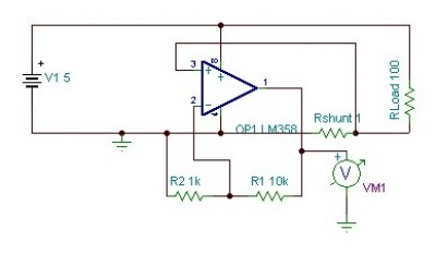

tgi, програмката е Electronics Workbench 5, NI ги купиха за техния симулатор. Наистина изглежда детска ,но съвсем не е "проста". Конкретната версия е от 96г. но си е много "идейна".

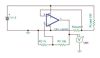

npelov, резисторите са прекалено ниски , вдигни ги x10, защото сега товари изхода на ОУ с над 10ма. Повече от 5ма в измервателен режим не е желателно. Симулацията е вярна но за идеален ОУ, реалността си има ограничения.
LM358 имат в изхода един PNP изтеглящ транзистор , така че остава един преход е-б или около 0.6V. За да стигне до нула се слага резистор 0.5к -1к на входа към минуса. И наистина не е подходящ за измерване на "горна" страна, но в случая си е в режим, само ако вдигнеш усилването могат да се появят проблеми. Измери на входовете на LM358 какви са напреженията - трябва да са еднакви и с поне 2V по-ниски от захранващото. Изтегли си даташита на LM358 и му погледни вътрешната схема и ще ти се изяснят откъде идват ограниченията(и така за всеки друг ОУ ,който ползваш).
И разреши в програмката да ти показва "reference ID" за да се виждат означенията на елементите или си слагай собствени Label.

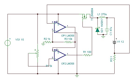

Ето ти я схемата. Това е с неинвертиращ усилвател и си работи съвсем нормално, като се подбере правилно усилването и шунта.

Cekins , малко на Пикасо си го докарал. :wink: Ако метнеш RL и Rs отзад на ОУ ще е много по-ясно. Но той npelov иска да мери заряден ток, а не разряден. Rs трябва да е в "минуса" на акумулатора.

Ето един чарджер дето принципно работи. Е има много неща дето сам трябва да се сети как да ги направи. Това си е само за регулиране на зарядния ток. Не и на напрежението на батерията - за там трябва и като рембранд да порисувам.
едит : Транзистора е само като пример. Има и къде по добри варианти.

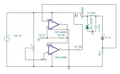

Cekins това с mosfet-а импулсно ли е? Т.е. за какво са бобината и кондензатора?

Ами в крайна сметка се получава импулсно, обаче се регулира не по напрежение а по ток. Тая схема точно както съм я нарисувал с малки забележки по трансзистора ще зарежда с постоянен ток който ще можеш да настройваш от потенциометъра. За втория ОУ ползвам компаратор на пик-а, тъй като има вътрешен Vref с който си регулирам тока. При достигане на целево напрежение си го спирам, пускам и т.н. Подзаряд с малък ток. Пълен заряд с голям ток.
Не си чел явно достатъчно за акумулаторите - тези стойности за режим пълен заряд - пълен разряд. За бекъп захранване са други числата. Освен това съвременните VRLA могат да понесат доста над 1/10 С - докъм 1/3 могат. Другото на което трябва да се обърне внимание, ако ще се втеляваме в тая работа, е температурната корекция. Примерно при 0 градуса числата са с около един волт по-големи - което е доста.

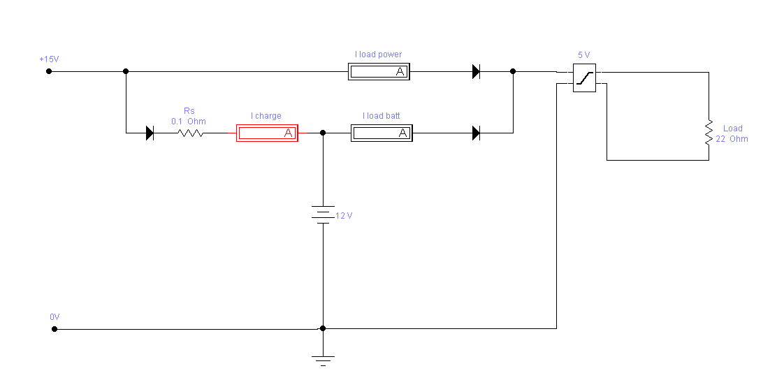

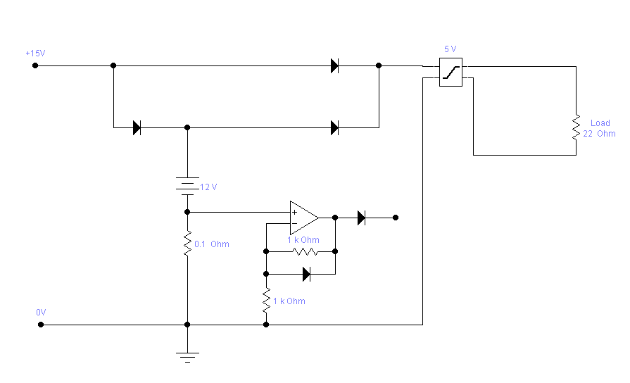

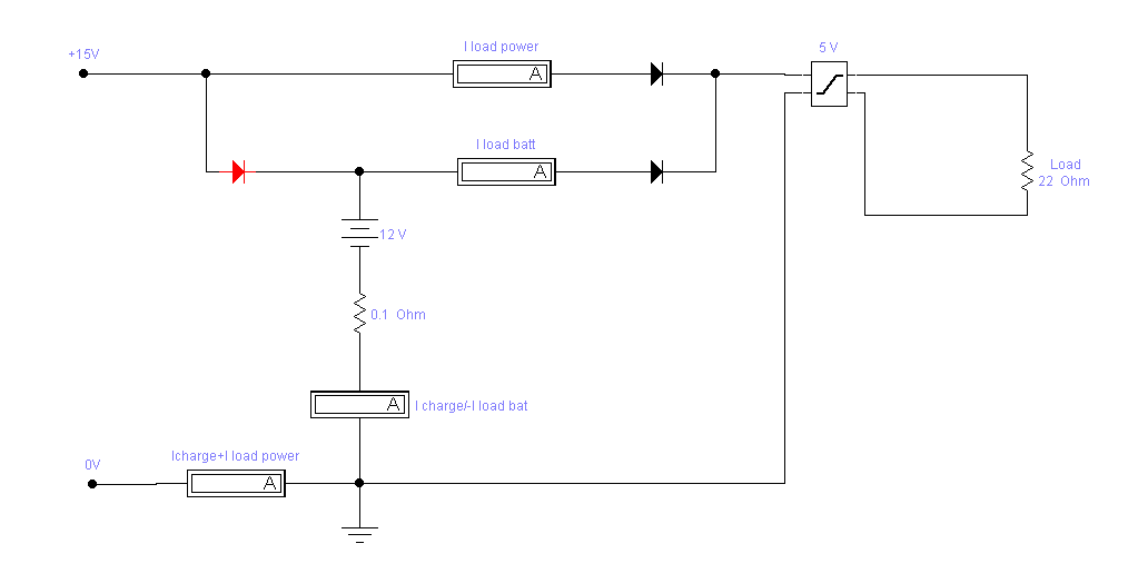

Проблем! Тъй като не съм на ясно с ОУ не знам какво става когато поляритета на входа се обърне. При неинвертиращ и диферентен (не знам дали така се казва, но диференциален е нещо друго) си мисля че като се обърне напрежението на входа се обръща и на изхода. т.е. ОУ си работи от двете страни на нулата (макар че не знам дали е същото при униполярно захранване).
Така че като зареждаш акумулатора двата полюса се подават както трябва на ацп-то. Какво става обаче когато черпиш ток от акумулатора? при това токът който черпя ще е 1+ ампера за разлика от зарядния който ще е 3 пъти по-малък.
Споменах че ако сложа шунта на минус има малък проблем. Когато е на + ще мери само ток на заряд. Когато е на - ще мери ток на заряд и когато няма външно захранване ще мери тока на товара но в обратна посока.
Мога да преместя диодите на минус, но тогава ще имам разделяне на масата на мрежовото захранване и останалата схема.
Има ли как да направя така че когато е на батерия на изхода на ОУ да е 0V или пък пропорционално на тока, но с обратен знак - т.е. винаги да е положително напрежението>
Коментар на файл: тока измерен на плюс

Ето това намерих за сега:
и сглобих схемката по-долу (в attachment-а).
Намерих и схема на свързване за "изправител" (че не знам как се казва), но напрежението на изхода е обърнато:
Общо взето малко се обърках ...

Нарисувал съм тим точно как трябва да ти е меренето на тока. При това съм ти го нарисувал УНИПОЛЯРНО. В този случай така ще си сметнеш шунта че да не минава -0.3 - те волта дето ги дават като минимум на входа на ОУ. Пък той няма да си обърне поляритета на изхода щото няма на къде повече надолу да отиде. Ако искаш да се застраховаш допълнително ще си сложиш един диод с достатъчно ниско напрежение на отпушване и той ще ти нулира шунта в обратна посока. Ако примерно шунта е 0.1 ом, при 12 волта и 2 ампера ти се получава пад от 0.2 волта което предполагам всеки ОУ може да поеме на входа си.
