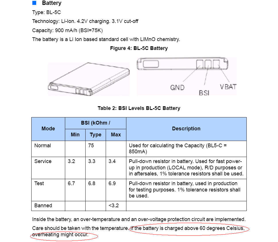

Между другото ти ме провокира да попрегледам някои Service manuals и попаднах на няква инфо до колко град е допустимо нагряването на батериите.
Коментар на файл: Това е за Nokia
info.PNG [ 107.46 KiB | Прегледано 2050 пъти ]
