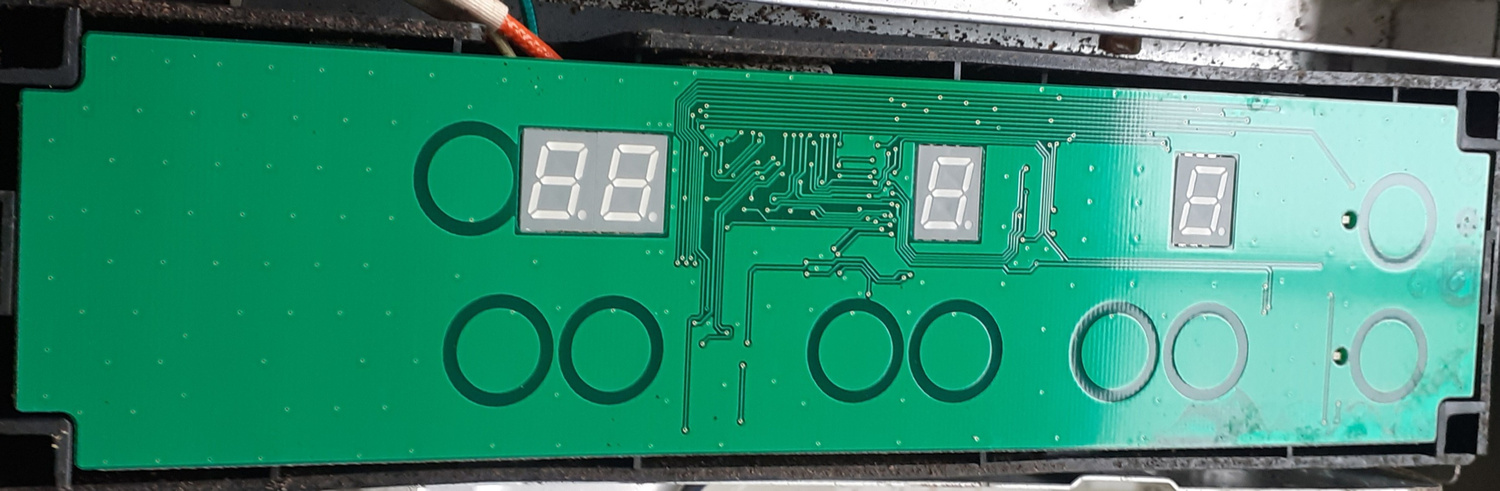

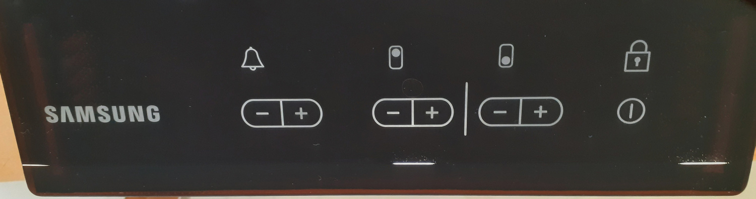

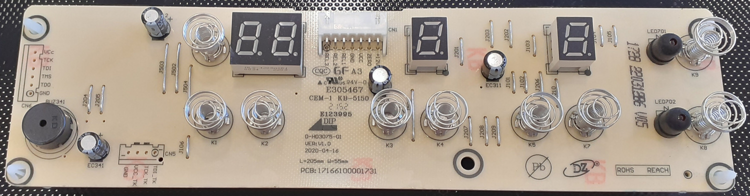

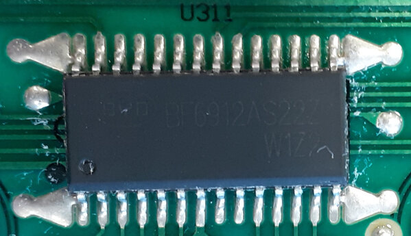

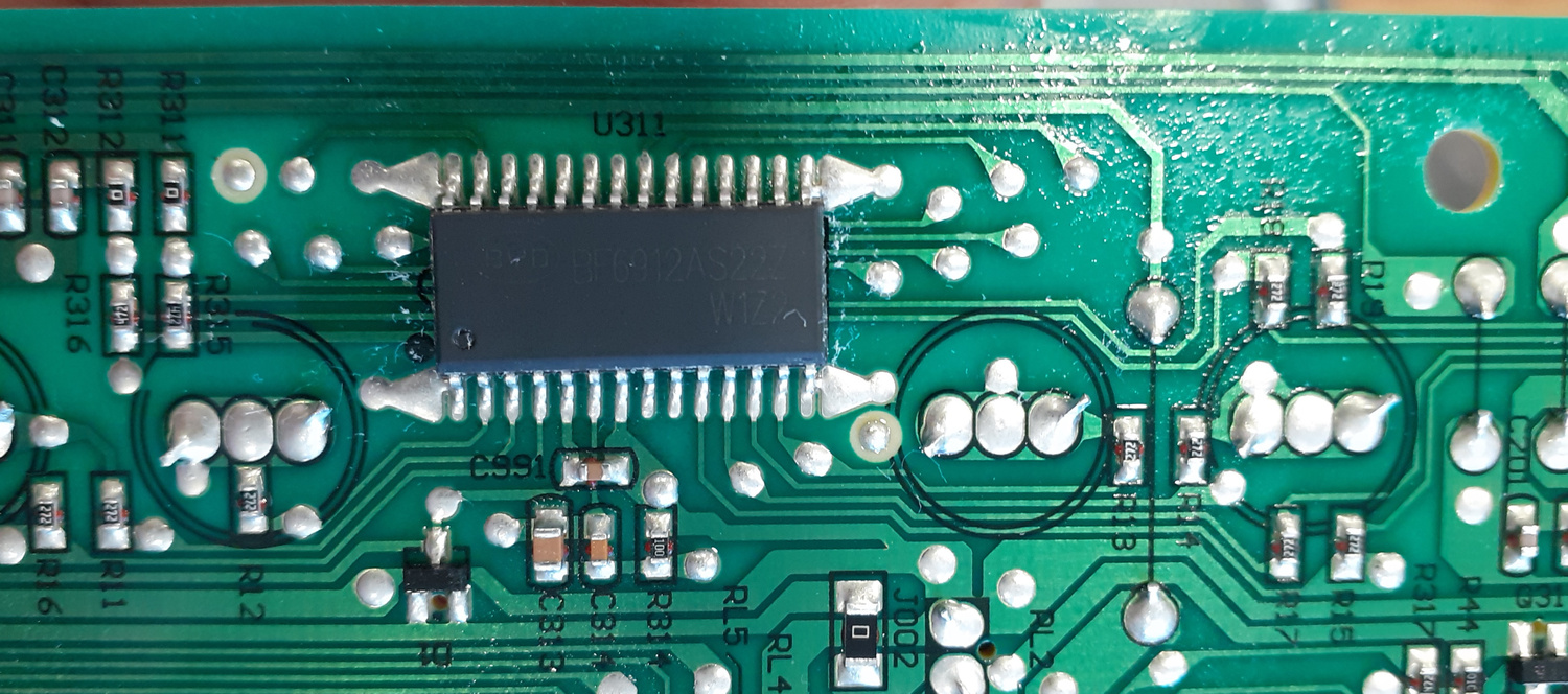

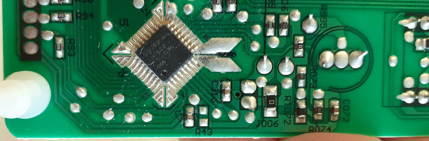

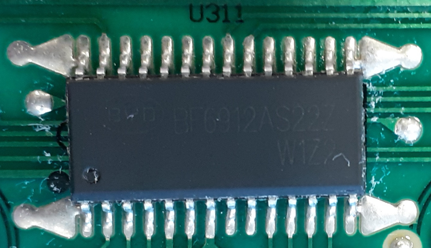

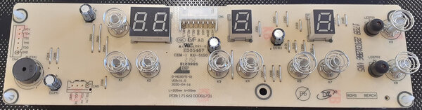

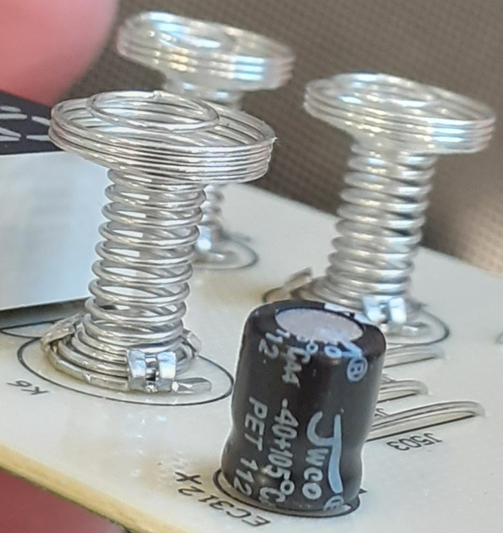

Поправях един двоен котлон на Samsung от година 2008 и когато дойде време вкъщи да минем от чугун на керамика, и аз купих Samsung, който по модел е същия, но от година 2022. Контролната платка и сензорите са сменени изцяло. Прилагам снимки, ако може да са от полза някому. На моя котлон чиповете бяха нашляпани с лак и след търкане с коресилин, от трите чипа за четене на надписите ставаше само touch контролера.

Абе и аз мислех за пружинки ама не намирам подходящи.

Гледам, че на платката има два незапоени конектора. Като махна захранванията Vcc и GND, остават (според мен) шини за данни: TCK, TDI, TMS, TD0. На прав път ли съм?
Пон Авг 08, 2022 8:24 am
Мнения: 30926
Мнение Re: Сензорни бутони на котлони
Ами гледам го че пее и по i2c и по spi, така означени ще да е spi.клок, дата ин, дата оут и селект.
Пон Авг 08, 2022 9:00 am
Мнения: 1515
Мерси :)
