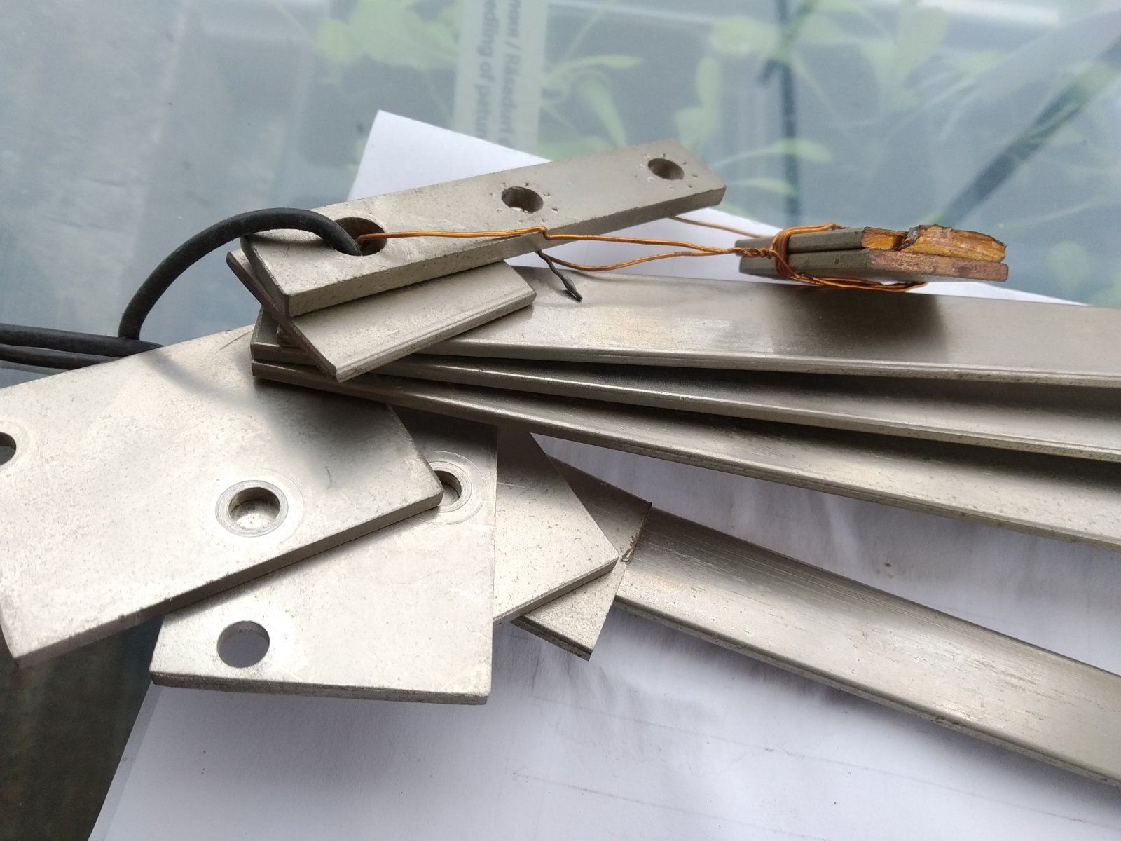

bongo_x2 написа:
... бакъреният "вълновод" издишаше...
Туй са ми запасите от бакър , да присадиш на томаховката?

Бих прихванал с няколко болтчета 'истинската' мед , към фабричната за проба. Пък за терморегулатор тъпнята дет се сетих , от бойлер/фурна най мързелашко...
