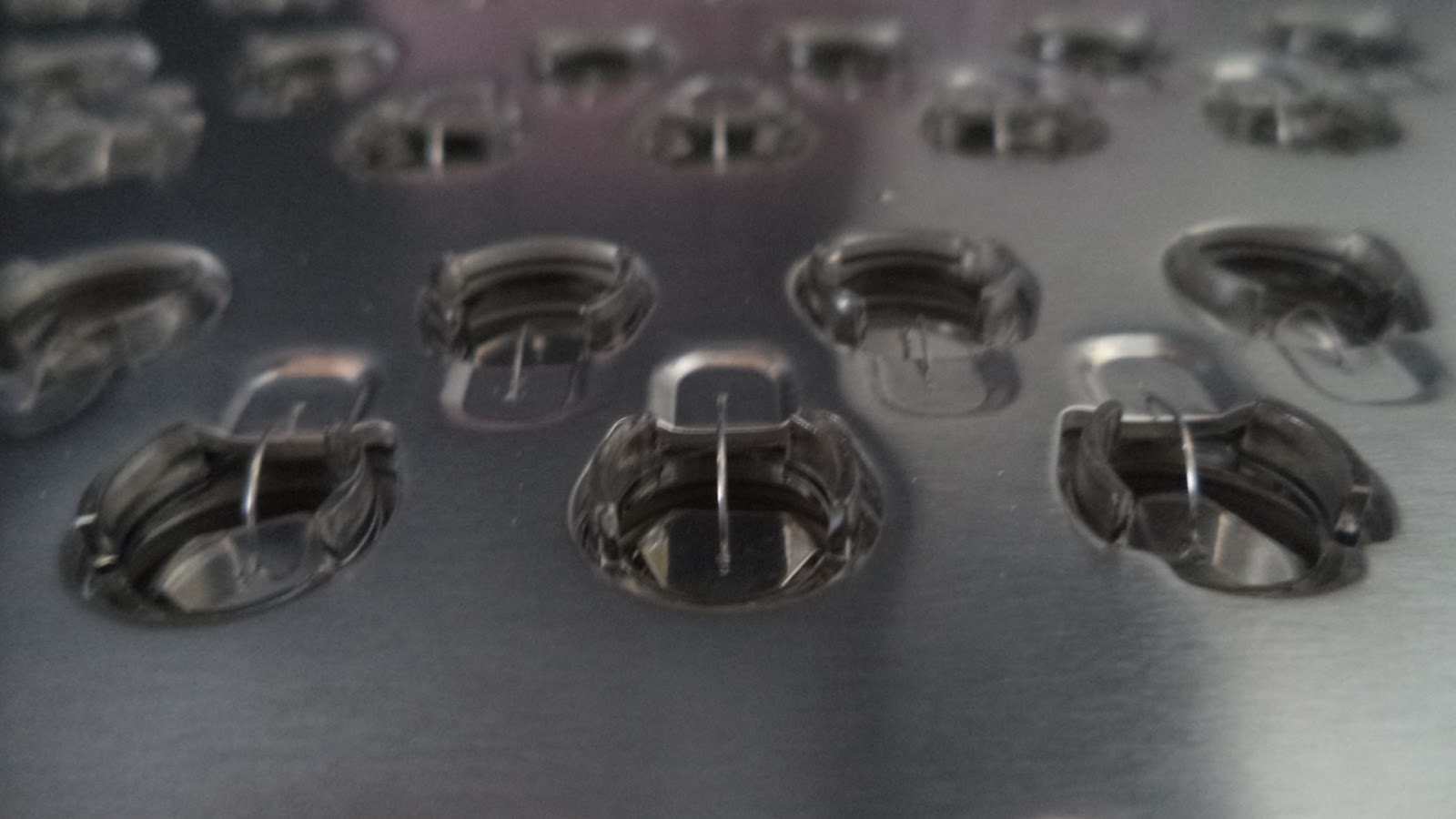

Тая технология с бушоните (всъщност явно калибрирани жички) я прилагат Тесла в батериите си. Всяка клетка си има такова бишонче.

За голяма клетка предполагам е технологично ограничение. При LiPo се правят големи клетки, примерно тия за модели те са доста големи като размер, но защо иначе не се правят не знам. Тия китайци май им трябва консултант, видях поне на 2-3 места къде могат да съкратят оперативно време, все си мисля че такива прости оптимизации трябва отдавна са са ги усвоили.
Това което правят тесла е ОК, обаче интересно какъв е процента на повреди, и то чисто механични. Верно двигател който да създава константни вибрации няма, но вибрации от движението има. Този тип връзки са много податливи на вибрации. В зоната на заварката се получава закаляване, което пък увеличава възможността от повреда. не ога сега да преценя колко са дебели тия жички, но съотнесени с батерията изглеждат нещо като 1 мм. Чудно това след това заливат ли го с нещо ?

не ги заливат. има някакъв капак от който го залепват, вероятно да ги пази от прах и влага.
на филчетата не се вижда добре дали са прекъснали заради 'пуф' или чисто механично. аФторите не се впечатляват особено от този факт и камерата минава бързо.
но от тази снимка виждам, че и другия край на батерията се 'бондира'. малко се различава от батериите за теслата, за които гледах филмчета.
teslabat-bond.JPG [ 94.5 KiB | Прегледано 4539 пъти ]
те това е батерия от тесла. жичката е гъвкава, по-скоро е халумин. груби да каже как се бондира 1мм алуминиева жица към никел.
първите модели на тесла са с алуминиев щит към асфалта. после постепенно преминават към титан. явно дребните камъчета им убиват в чепика. ако тази концепция за електрокар стане масова, всички редки метали на планетата ще свършат преди нефта.
във всеки случай филмчето от китайската фабрика показва как не трябва да се прави, или по-скоро илюстрира прословутото китайско качество на котка в чувал. вероятно лови и миши (по другаря Дън)
