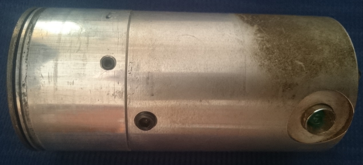

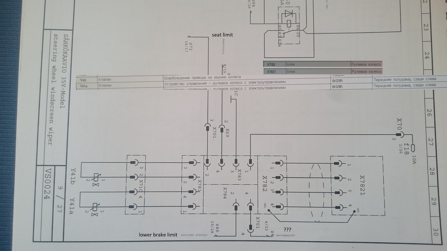

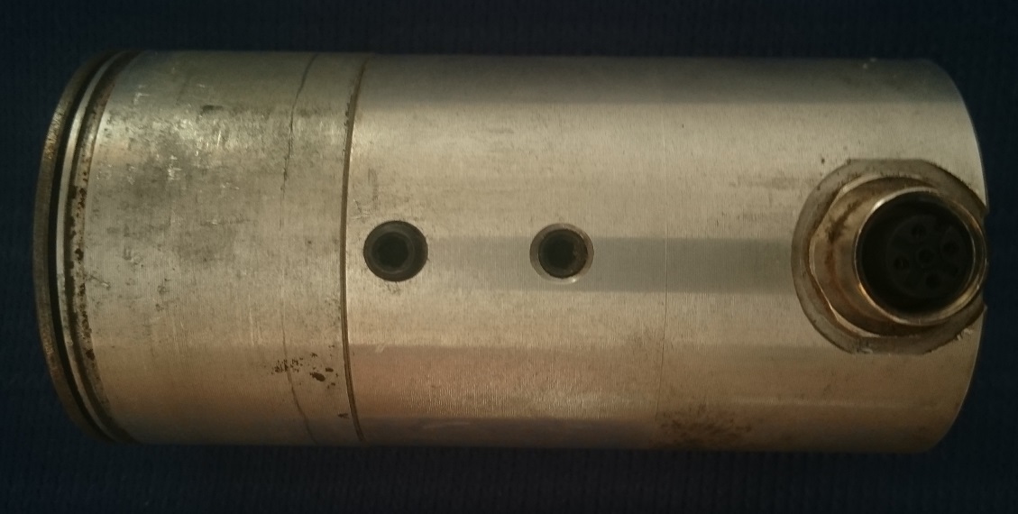

Пускам 2 снимки на джаджата на която се виждат шестограмте. 2-та явно са за разглабяне , на един от другите има синя боя, явно настроен и залят.
Имам и блок схема на която се виждат нещата. Х7821 е врътката, вижда се че е с 5 сигнала, единия маса, аз измерих на 2-та. Ама пак не се разбира какво е и какво да очаквам. Х782 е явно блока за управление, за другите нямам инфо. Виждат се и двата хидравлични цилиндъра.
Остава въпроса за какво указва светналата лампа - дали наистина дефект на тази джаджа или нещо по хидроуправлението. Това с руски - финландски - английски - български нещо се губи връзката.

Koмпютъра на машината се ориентира за обстановка по датчиците. Щом като се включи захранването и без да си дал ход на хидравликата има аларма, значи някой датчик се обажда или не се обажда както е по устав. В датчик, или връзката към него, трябва да се търси повредата.

Този т.н. енкодер да не се окаже потенциометър + два крайни изключвателя които се настройват със стопорните винтов? Щом като се върти и вътре нещо щрака на мен на това ми прилича. По просто, надеждно и лесно за диагностика от това здраве му кажи. Има го във всеки фтомобил
Закачи омметър и провери всеки срещу всеки пин (в двете посоки) дали има някаква промяна като се върти. Това ще даде идея с цели или половин проводници е дялано чудото, както и крайните изключватели (ако има такива) дали се активират
Ако не искаш да го отвориш го заведи на рентген. В БГ никой няма да ти откаже. Просто идея

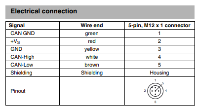

Буксата е с 5 пина, на 2 меря маса, на един +5В.
На снимката, която си показал не виждам номера на пиновете на буксата, как ги определи, да не би да е нещо такова?

За потенциометър и крайни изключватели не достига един извод. Не може ли да се отвори това чудо?

jig.tak - въртялката е безконечна, щтрака реле някъде в машината.

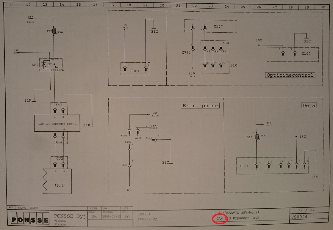

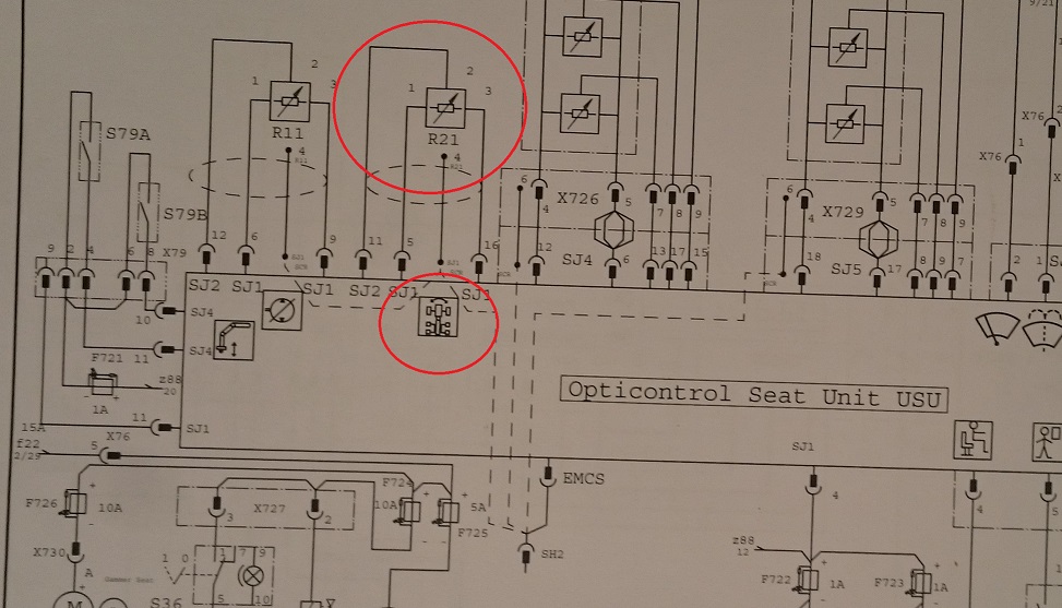

Bai Ui - буксата е същата, ама не съвпадат масата и плюса. Маса имам по средата пин5, след това на и на пин 4, + 5В е на пин2, това зависи от къде се гледа - дали на енкодера или на буксата. Обаче това CAN много ме замисли, на да не би всичко да е на CAN в машината? По блоковите схеми си го пише CAN-a. Ако е така как правим?
Другия контрол на завиването е с нещо като два бутона, R21 от схемата. По скоро то е като потенциометър. Лошото е че и то не работи, явно като светне лампата всичко изключва по управлението :(
Ами има логика да е на CAN, в модерните автомобили всичко комуникира по тоя бъс, апък за буксата попитах защото е от ротационен енкодер - https://files.pepperl-fuchs.com/webcat/ ... 0727235206
