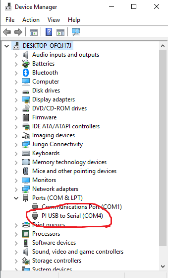

USB кабела се включва в порта според снимката най-горе, след като се включи в компютъра, разбърито се появява като виртуален COM порт
Untitled.png [ 26.75 KiB | Прегледано 4749 пъти ]
Пет Дек 28, 2018 3:53 am

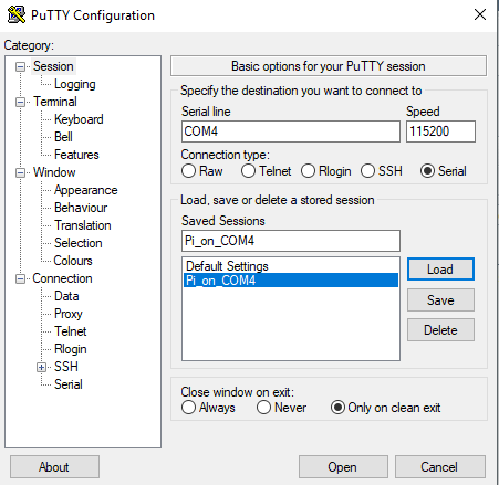

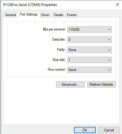

Параметрите на порта са според картинката, при мен това е COM4, на друг компютър може да се появи под друг номер
Untitled2.png [ 7.65 KiB | Прегледано 4726 пъти ]

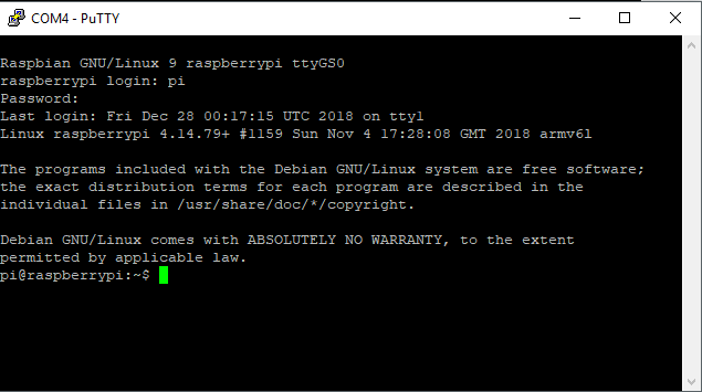

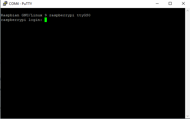

Putty-то се настройва според картинката. Настройките е добре да се съхранят в saved sessions за да не се правят всеки път преди свързване
Untitled3.png [ 17.08 KiB | Прегледано 4724 пъти ]

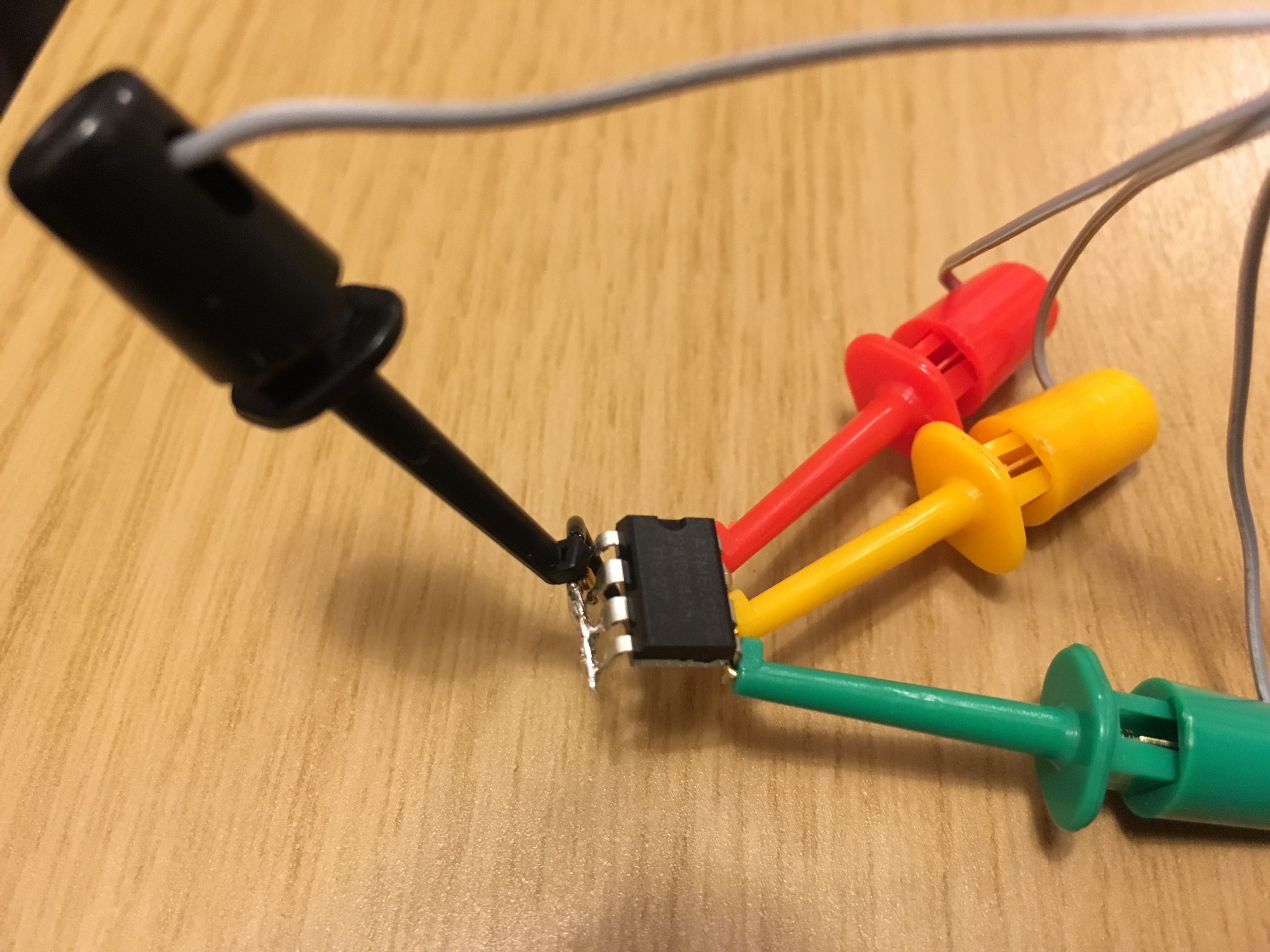

Най-големият епром, който имам е 24C64 и с него правих тестовете, пинове от 1-4 са свързани към маса, това задава адрес на чипа 0х50 (по стандарт адреса на I2C паметите започва с 0101), WP е оставен висящ.
IMG_3495.JPG [ 1.6 MiB | Прегледано 4722 пъти ]

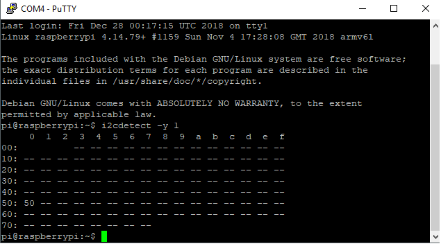

За тестване на I2C шината се въвежда следната команда
i2cdetect -y 1
На екрана се извежда следната таблица, вижда се наличие на устройство с адрес 0х50, ако има други устройства на шината техните адреси ще се появят също
Untitled6.png [ 15.25 KiB | Прегледано 4719 пъти ]

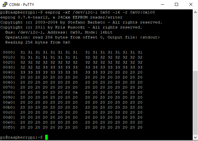

за прочитане на епрома се въвежда следната команда
eeprog -xf /dev/i2c-1 0x50 -16 -r 0x00:0x100
Тук адресът е на моя чип - 0х50, ако адресът на устройството е друг се въвежда съответния адрес. За чипове с обем по-голям от 16к (>=24C16) се използва 16 битов адрес, съответно за по-малки се използва 8 битов адрес, това се задава в командата като -8/-16, в моят случай е -16. Последният параметър е областта, която четем, в случая е от адрес 0 до адрес 100
Untitled7.png [ 17.79 KiB | Прегледано 4717 пъти ]
