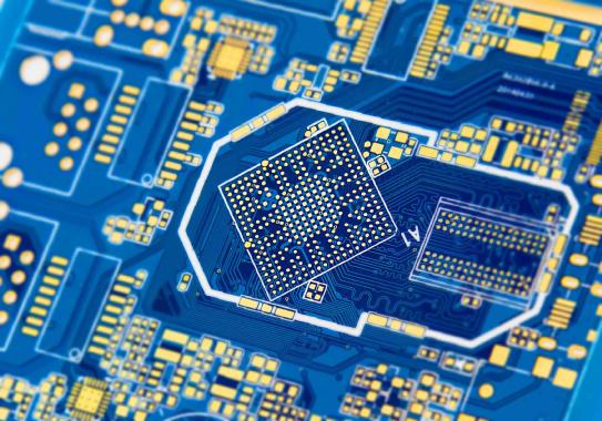

Някаква произволна
BGA.jpeg [ 53.3 KiB | Прегледано 6547 пъти ]

Мноо арно! Особено за 1200 гущера! А мога ли да попитам, този кант, който е направен по края, би трябвало да е като Фарадеев кафез с тези вии! Аз лично съм го пробвал това и поне при мен не даде добри резултати! Това добра практика ли е?! Кога дава добри резултати?!
Благодаря!

Както ДедоБоре обобщава - това е магия и то черна.
Не разбрах за кой кант и кои вии пишеш, ама да не мислиш ,че е знаел какво прави - проектантът де... Проба,грешка. Влязохме в ЕМС ерата на големите стоманени кутии. Всичко друго е компромис Фолксваген.

всичко е според зависи 8)
зависи каква е целта, дали има някакви дефекти и се надяваш да ги намалиш, понякога се получават ефекти. зависи и от структурата на платката, компонентите, честотите... абе не мога да изкажа единна препоръка. понякога една вия променя картинката, понякога липсата й.
на тази картинка е по-скоро излино това нещо. на платката няма такива честоти, които да предполагат такова перфориране, камо ли по периферията. около кварца обикновено е достатъчно една пътечка с 5 вии. пък и не знам платката многослойка ли е.
изобщо - когато рутиш една платка, много неща трябва да си ги представяш, а не само връзка от т.А до т.Б
не бих казал, че има някакво научно обяснение. по-скоро е експериментално, стига да имаш достатъчно време и бюджет. с времето натрупваш опит и почваш да го правиш без много да мислиш.

Т. е. такъв борд около кварца винаги помага! То по-скоро там не трябва ли корпусът на кварца да е занулен?! Аз многослойни платки не съм правил до сега! Явно зависи от случая и всеки път трябва да се тестват 2-та варианта (с и без). Аз си го обяснявам с факта, че ако източникът на смущения е вътре в кафеза, то ефектът е обратен - става като антена! Но явно трябва повечко опит при схемите работещи на високи честоти и при обработката на аналогови сигнали - аз баш в тази област нямам изобщо опит!

Кварцът си е кварц, общо взето. Кво правиш с керамично /пластмасово палетирани карцове ? Какво ще им замасиш? Кварц 49U - не замасяваме корпуса на едно изделие - заради резулати от едно изпитване. Е -и? Много по-важна е електрониката- генератора, към който свързваш кварца. Друг пример - 32кХц кварц обикновено не се запоява откъм корпуса . Няма универсални правила ,проблемите са комплексно универсално шантави.

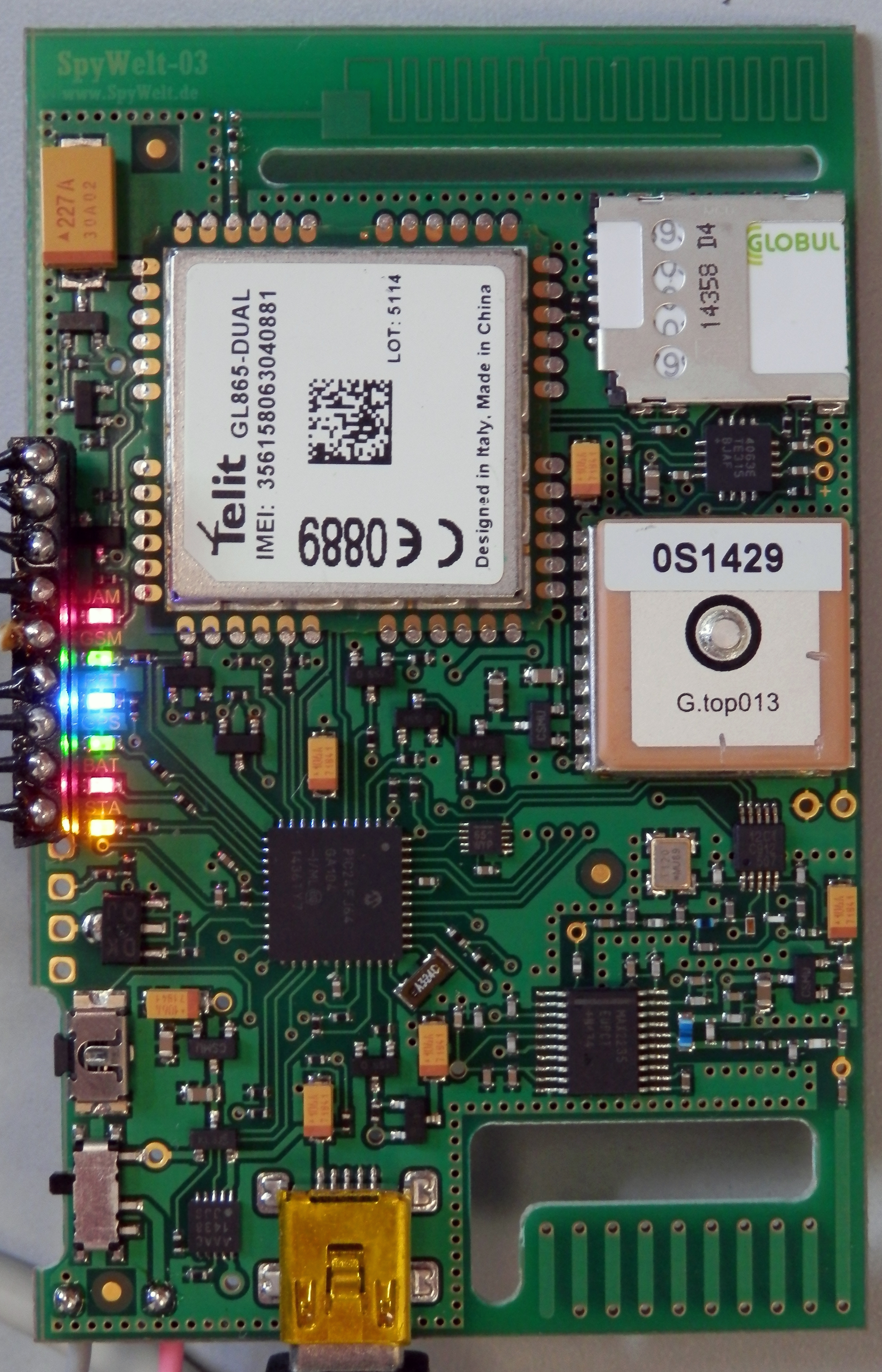

Оградката" по периферията на платката е да не излизат между слоевете навън нашите крокодили и да не влизат чужди. Понякога слагам такива оградки и във вътрешността на платката. А голия борд по периферията е и за ESD защита (някаква), а и е много фиешън. :lol:

това с крокодилите много ми хареса, а че трябва и да е "фешън" спор няма.
това което ми прави впечатление, е че оградката прекъсва от захранващата страна изцяло,
там няма какво да пазят. и около Етернет конектора също.
а има ли просто правило кога да използваме тенекиена кутийка и кога не.

ами едно и също нещо решава едни проблеми, но прави други.
затова проба-грешка, мерене му е майката. има някакви готварски книги за крокодили, ама те са по-скоро за общи и прости неща.
а за теб е почти без значение дали ще те изяде крокодил от своите или от чуждите :D
затова ходиш из блатото и ръчкаш с пръчката всяко нещо, което дори от далеч прилича на крокодил.

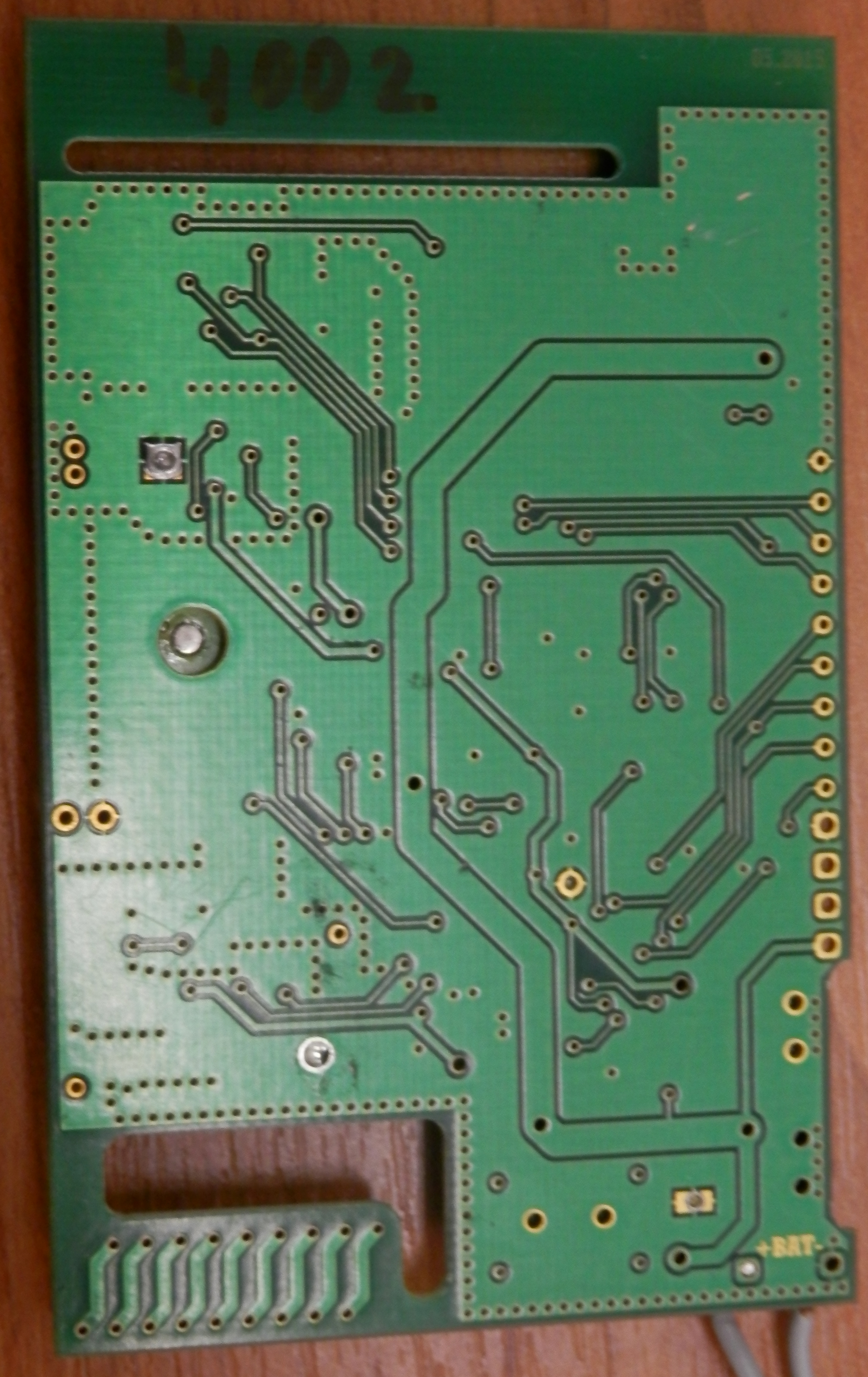

"Оградката" се нарича още "via fence". Аз бих заложил на нея най-напред, т.е. отделните шумящи блокове да се изолират един от друг вътре в РСВ-то и едва след това, ако е необходимо да се слагат екрани. Ако има място, бих сложил фуутпринти за екрани, а да ли ще се слагат - меренето ще покаже. Ето това завършвам в момента. Далеч не е добър пример за пордражание :oops: , но съм лимитиран в размерите. Антената долу според TI е РСВ спирала на 868MHz. Фрезованите процепи са да изкарам крокодилите във въздуха, а не да ми се размотават по платката. Остана най-дебелия - да изчистя звука на микрофона с усилвателя (между GPS и SIM), че сега крокодилите са там. :cry:
PCB_S_B.jpg [ 4.29 MiB | Прегледано 6394 пъти ]
