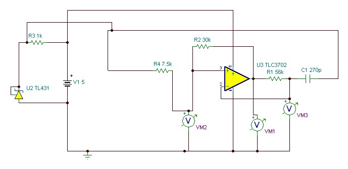

Имам един въпрос колега,
за какво са тези АЦП-та да мериш капацитета, след като имасш в тоя пик "Cap Touch Channels" които работят прекрасно и само го закачаш там и не ти трябват делители и други глупости. Аз в началото мислех, че смущението ти влиза само в осцилоскопа и реално го няма ... но щом казваш, че го лови процесора означава, че реално е там ...Но нещатата са много странни .... как ще минат нещата през толкова стабилизатори това е повече от странно и имам чувството, че нещо е оплескано в самото измерване и трактовката на резултатите от него
Поздрави

В измерването всичко е нормално - пикчето дето вади сигнала си работи нормално а и дори в него да влезе смущение, то няма да повлияе съществено на измерването. Времевата база за мерене на честотата на датчика е около 7 херца а честотата на рц групата е около 50 кХц.
На въпроса "защо не ползвам кап сенс" - защото датчика е чувствителен на DC съставка - за да работи повече от 5 минути без да се прецака, дц съставката трябва да е 0. С рефърънса аз му правя виртуална 0 - не се вижда много ясно на схемата, защото това нещо се свързва след като се програмира чипчето - 5 и 6 пин на конектора се връзват с капка калай. После компаратора подава на другия пин виртуални -2.5 / + 2.5 само че превключва при -1/+1 волта. Така влизам в изискванията на производителя. Освен това се получава, доколкото е възможно, триъгълна форма на сигнала. Дори и да не е идеален триъгълник, поне е симетричен. Ако не е симетричен се получават едни други истории - например честотата не се променя пропорционално спрямо капацитета.
Преди време се бях мъчил с тоя датчик и с генератор подобен на кап сенс-а на пик - датчика буквално го видях как се прецаква - дц съставящата направо го уби за секунди. Появиха се едни каналчета по повърхността - все едно червейчета го наядоха буквално за секунди. После разбрах че става електролиза по повърхността му. То и без това за тоя датчик няма много писано из нета - бая ровене беше докато намеря някаква смислена информация.
Това пикче го ползвам защото има всичката необходима периферия, има го в малки корпуси и е евтино.

Нямаш проблеми с DC съставката .... сложи последователно един голям капацитет 100нано или един микро на датчика и той ще ти симетрира нещатата като слънце

Сигурно така ще стане. Ама вече така съм го направил и не виждам нещо лошо в моето решение.

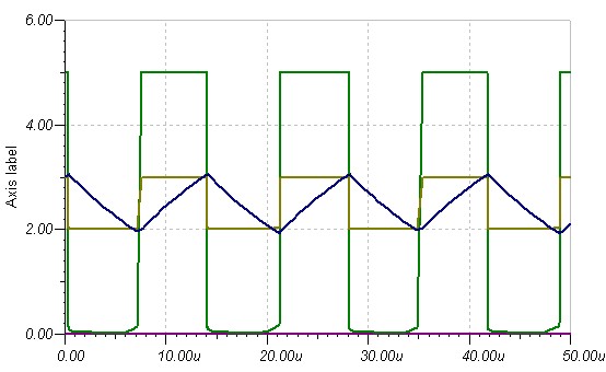

Ето и реалната схема на самия датчик с една симулация. На хардуера се получава същото нещо, само че капацитета на сондите много бърка и реално там се вижда само дали работи нещото.
VM1- зелено,
VM2- жълто
VM3- синьо
едит - даже съм излъгал за амлитудата - -0.5 до + 0.5 волта е.
Тия неща за датчика наистина ги прочетох "между редовете" в разни забутани документи...

:) да ок ...... но и кап-сензора щеше да стане с един голям капацитет последователно а той е с генератор на ток.. :) няма значение ... лошото е че това не обяняваа от къде идват нещата с глимката .... пробвал ли си да я захраниш от мрежата ама от съвсем друго място а не там където ти е входният трансформатор. Просто е доста странна работа
