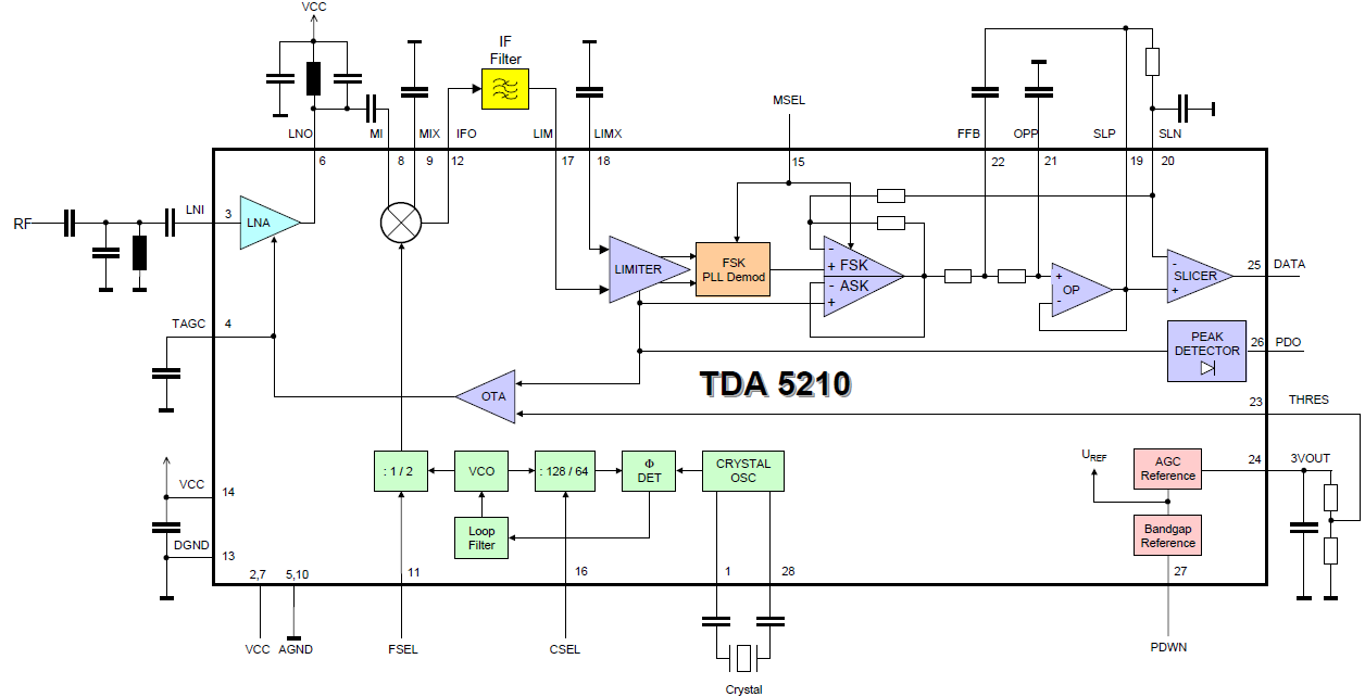

Да, всъщност и това е чудесна идея - low-side injection. Тъй като това е ASK радио дори не трябва да обръща поляритет. Едит: Всъщност аз досега си мислех че е с 5200, а се оказа че приемника бил 5210, тъй че може да е и FSK и наистина ще трябва инвертиране ... Преди малко повече от 12 години имахме задача за двупосочно безжично предаване на данни в рамките на жилищен блок. Тогава по спомен имаше май едни адски скъпи трансивъри на Radiometrix и решихме да проектираме нещо. Тогава открих една прохождаща фирма - Nordic VLSI (сега се казват NordicSemi) и нейният първи радиотрансивър за 433 банда - nRF0433. Доста добре се получиха нещата с този чип и над 10 години вече устройствата с него си работят без сериозни проблеми. В последствие сме ползвали и други по модерни техни продукти. Разрових се сред моите архиви и открих една платка за снимка. Ето я

Ами именно де. С тоя кварц от снимката приемникът ще работи на 444.3175 MHz. Значи ако искаме да слушаме на 433 MHz с тоя приемник, кварцът му трябва да отиде под кварца на предавателя, а не над.
| Нед Ное 10, 2013 12:16 pm |
ilkor
Регистриран на: Вто Мар 31, 2009 10:25 am Мнения: 1391
 Re: Просто надпис или кварцов резонатор с 2 честоти?!
Приемника ще има на PLL-а 444.3175 MHz, но той приема носещата от предавателя на 433.6175 MHz. Честотата му е по-висока с 10.7 MHz. Допустимо е да се ползва и по-ниска честота от приемната, но тогава FSK демодулатора ще инвертира данните.
| Нед Ное 10, 2013 12:25 pm |
741
Регистриран на: Вто Сеп 15, 2009 10:44 am Мнения: 1034
Благодаря за картинката, също и за разяснението, поизясниха ми се нещата  Остава да разберем как тъй един и същи кварц ще докара две различни честоти на PLL-а на приемане и предаване. Не че няма начин да се направи, ама като се позамислиш, ще усетиш какво си казал  Отбелязаните честоти върху корпуса са на каналите, дето ще се получат с тоя кварц, не на генератори или PLL-и. Тоест, конкретният приемник си е замислен да работи с low side injection и инвертиране не е необходимо.
