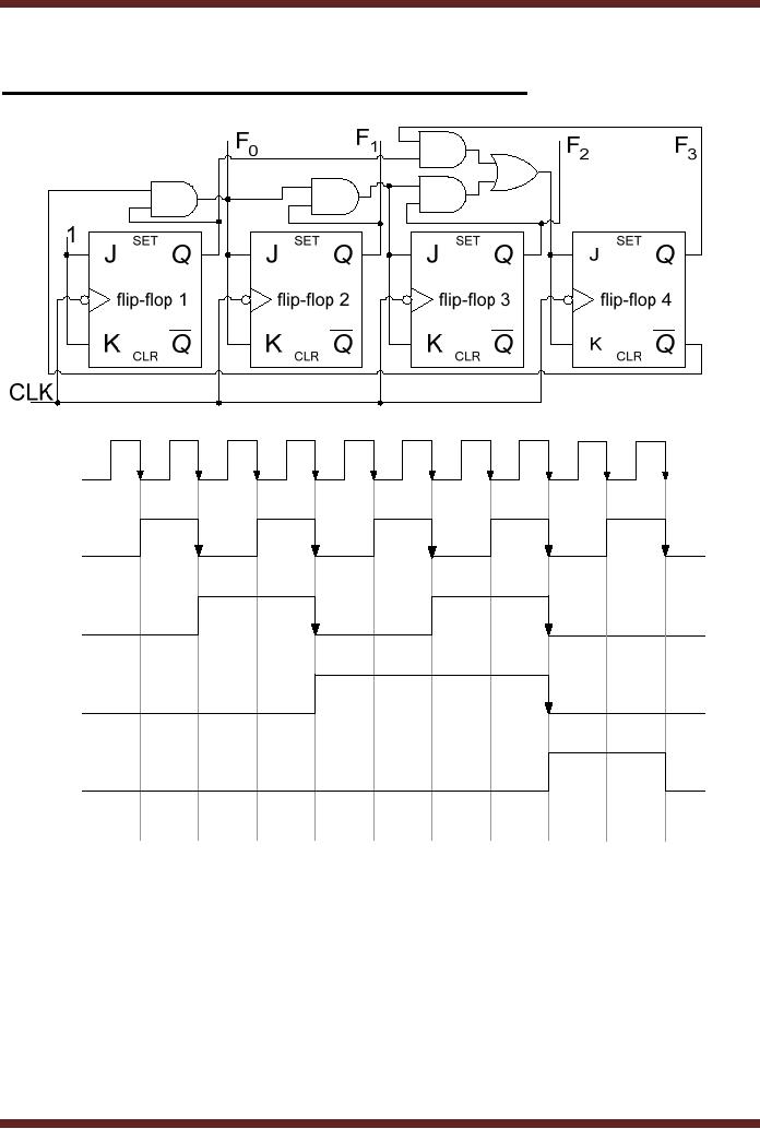

както казах не ползвам оркад, а проблeма в слуая ми се види от към симулатора ама знам ли, може би начина по който е начертано или дефинирано .. нямам представа като стои така в червено какво знaчи, 3state или нещо друго, в случая нямаш 3state елементи, но може да е нещо като недефинирано ниво ... ебеш ли майка му. На схемата не виждам къде ти е този сигнал ресет.

глей сега:
Mod-n Synchronous Counter.
A Mod-n Synchronous can be implemented using appropriate number of J-K flip-flops connected together with their clocks triggered simultaneously. A synchronous counter which counts a truncated sequence of n unique states can be similarly implemented. The Modulus number represents the unique number of states which the counter counts in a sequence. The Modulus number determines the number of flip-flops required based on the relation n = 2m where m is the number of flip-flops.
Смятам, че по ясно няма накъде.
а иначе ако имаш време и по-специално глава 10
прочети
http://books.google.ie/books/about/Fund ... edir_esc=y
п.с. картинката не е оттам ;)

Съвсем ще го омоташ, заданието му е за асинхронен :)
