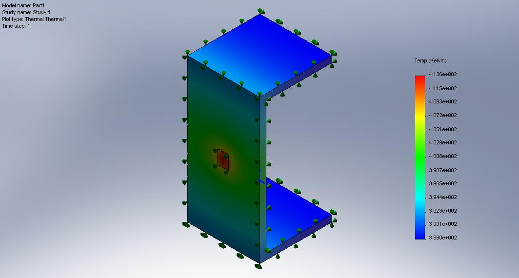

Искам да попитам още нещо! Попадна ми един П-профил, алуминиев. Дълъг е към метър, 80х160х80 мм. Дебел е към 7-8мм. Каква е разликата ако се използва такъв профил, а не оребрен радиатор? Колко ще загубя от това? Идеята ми е да сложа този профил, който е кажи речи без пари, а и е доста дълъг. Ако разпределя елементите равномерно мисля, че трябва да стане работа, но все пак...
Разликата се смята. Сметни площта на единия и на другия радиатор. Има съвсем пряка връзка с това колко охлажда.

Зависи с какъв оребрен сравняваш, този който имаш е ясен като площ 1024 кв.см на 1 см дължина, обаче имай в предвид че тия ребра по 80мм няма да са съвсем ефективни. Много е важно колко е дебел.
p.s. направих ти една симулация, може да погледнеш картинката. Що годе при тази дебелина ребрата вършат работа. Тук не е взето под внимание положението на радиатора и топлоотделянето и отделянетов следствие лъчение. При симулацията натоварването е 50 W а коефициента на конвекция 10 W/m^2.K Конвекцията може да е до 25, зависи от повърхността как е обработена, от там насетне може да се повишава ако има принудителна конвекция. Температурата при тия 50 W е доста висока.
