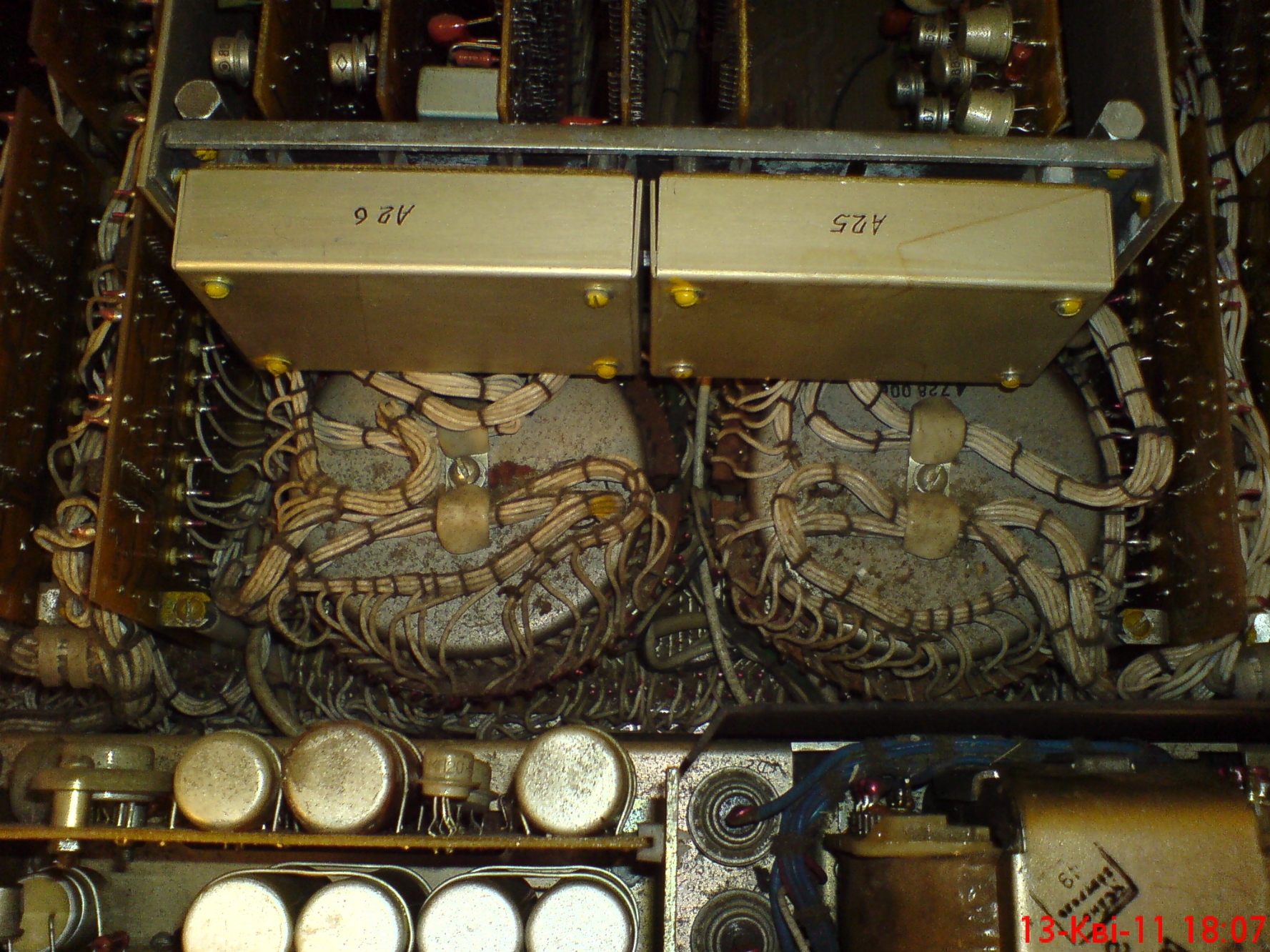

имаш предвид трафа е "операционния усилвател" ли?
не съм чел описанието, защо им е тази конфигурация?
едит:
хвърлих едно око. нещо подобно е, макар че ми остана мътилка. то винаги е така, като четеш руски инструкции.
това ли са трафовете?
е7-8-a72808.jpg [ 1.74 MiB | Прегледано 587 пъти ]
