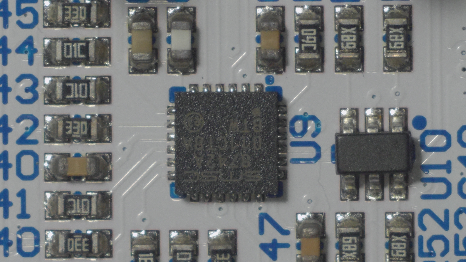

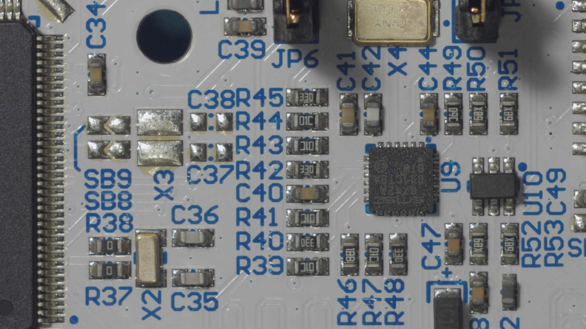

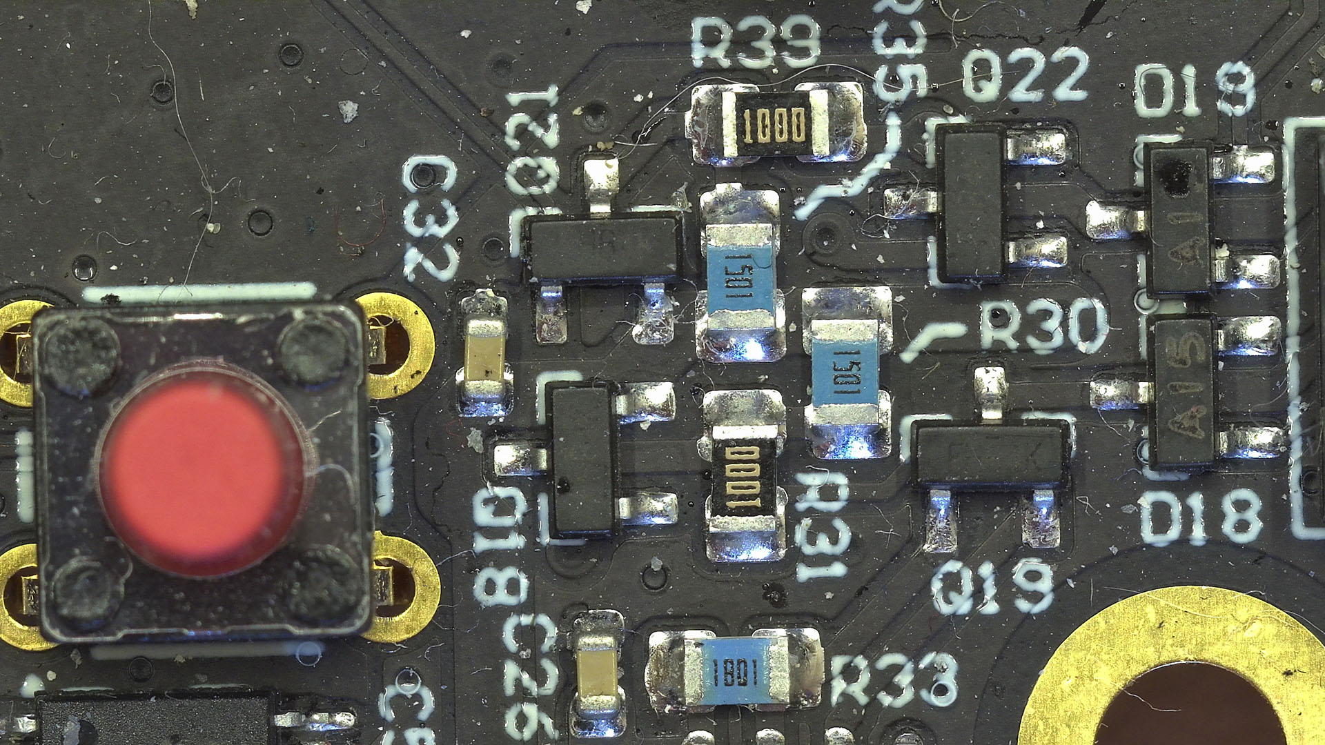

Grubi написа:

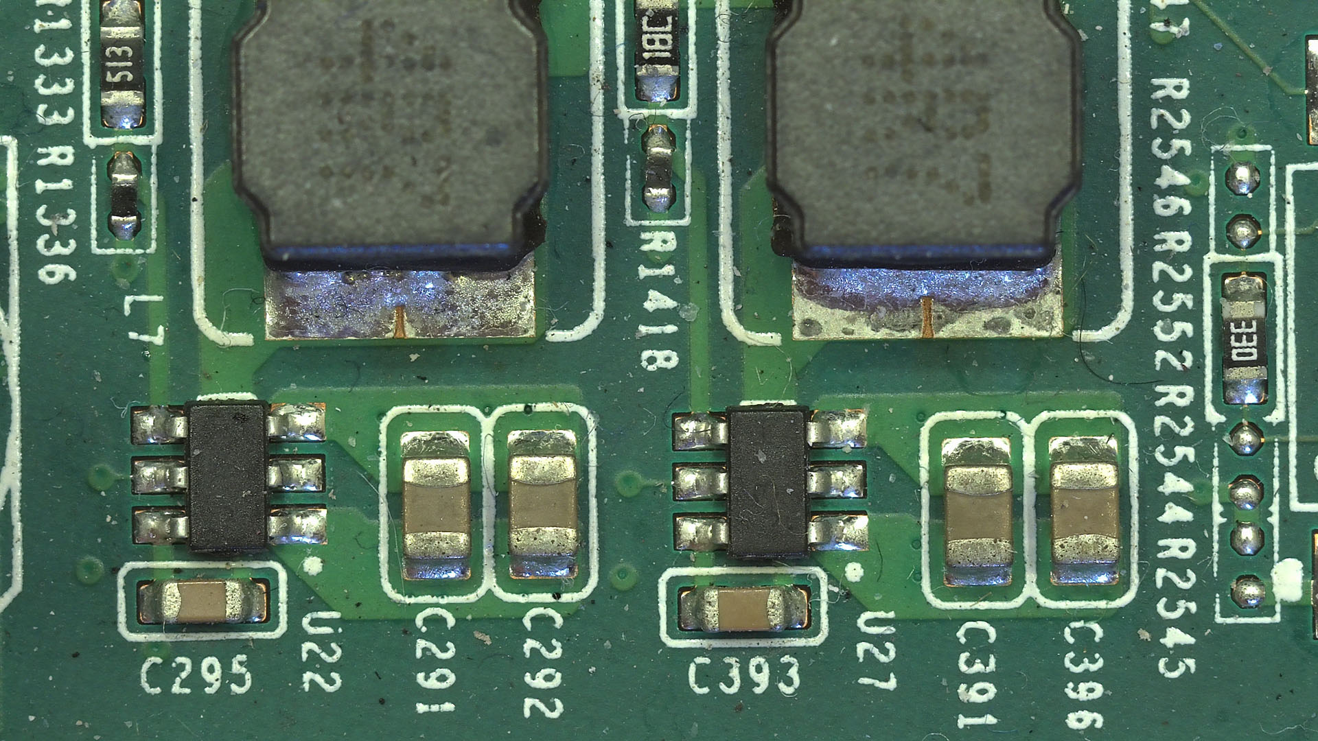

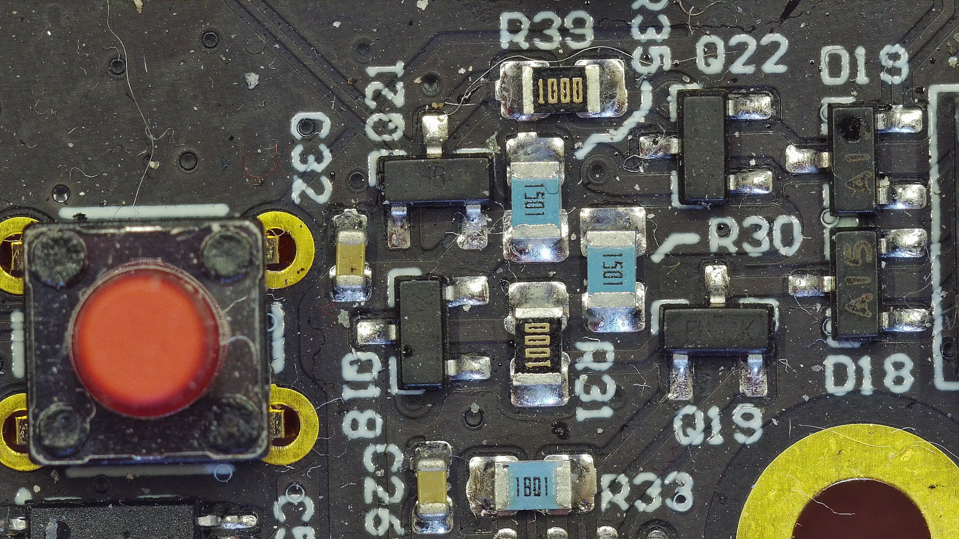

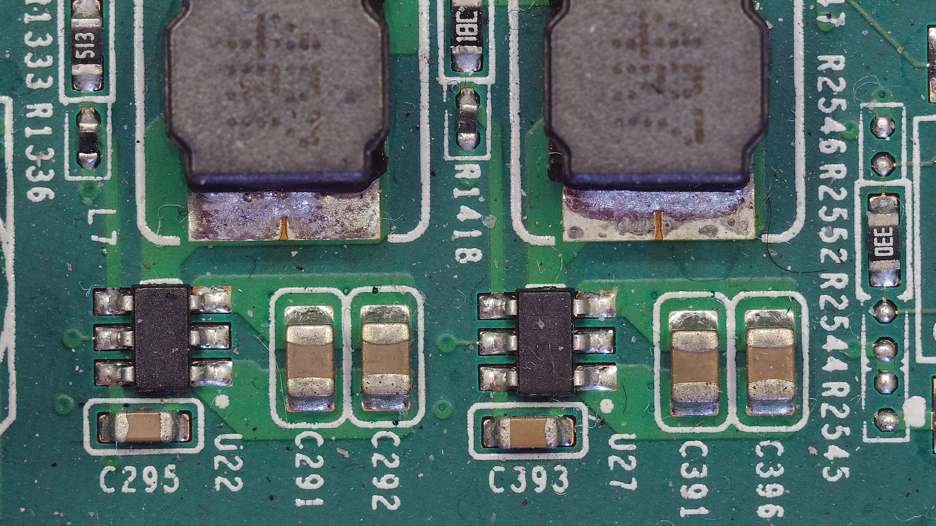

Ще сложиш ли за сравнение две картинки за сравнение - между оригиналния софтуер на камерата и това до което си докарал в момента?
Един и същи обектив, едно и също осветление, една и съща експозиция.
Нечетните са с оригиналния софт, четните с моя. Свали ги някъде да ги гледаш в естествената им резолюция, а не омазани и скейлнати от браузера.
Оригинал:
1.jpg [ 437 KiB | Прегледано 2812 пъти ]
Мой:
2.jpg [ 538.86 KiB | Прегледано 2812 пъти ]
Оригинал:
3.jpg [ 488.4 KiB | Прегледано 2812 пъти ]
Мой:
4.jpg [ 615.03 KiB | Прегледано 2812 пъти ]

Мнение Re: DIY Микроскоп за 50-60лв
Запален от Спарки и Желев, реших и аз да си събера един микроскоп. Камерата е:
CameraJPG.JPG [ 69.57 KiB | Прегледано 2793 пъти ]
Характеристиките (доколкото може да се вярва на китайците!) са:
Image sensor: Panasonic original 38 million pixel CMOS sensor
Sensitive size: 1/2.3 inches. A larger field of view than the usual 1/3
Pixel size: 1.335μm × 1.335μm
Output interface: HDMI (Type A), USB (Type B), TF Card
Photo output: 38 million pixels (7120*5344)
Video output: 2K@30 frames, 1080p@60 frames
HDMI output: progressive 1920*1080 60 frames. Simultaneous output with USB
HDMI output ratio: support 4:3, 16:9, 16:10 screen, to ensure that the image is not distorted.
USB2.0 output (free drive): 1920*1080@30 1280*720@30 640*480@30. Simultaneous output with HDMI
TF card storage capacity: maximum 64GB
White balance: One-click white balance/automatic/manual, R, G, B can be individually adjusted
Exposure: manual/automatic. Adjustable exposure value
Crosshairs: 8 lines. Adjustable color, thickness and position
Cross tick: 2 lines. Dotted cross: 2 lines. Adjustable color, thickness and position
Sharpness, contrast, saturation, support, adjustable, black and white, negative film, support
Mirror: horizontal and vertical mirror
Digital zoom: support
Lens interface: C/CS port

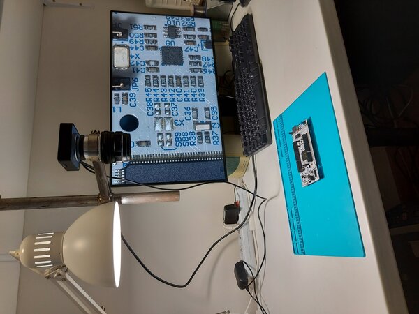

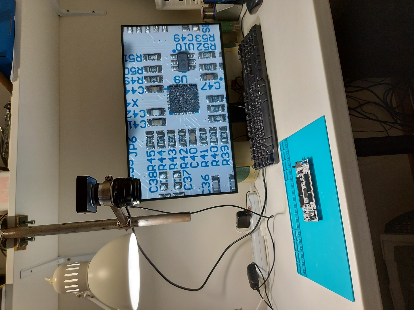

Обектива е Хелиос 44М-4 (с доста забележки по оптиката и механиката). Стойката я сковах набързо с подръчни материали, захваната е за рафта, разстояние от плота 40-50см. Нямам отделен за камерата монитор - споделям основния ми монитор DELL U2719 (превключвам между DP от РС и HDMI от камерата чрез менюто на монитора).
20210228_154202 (Large).jpg [ 982.76 KiB | Прегледано 2793 пъти ]
с цифров зум 2.0
20210228_154428 (Large).jpg [ 1009.61 KiB | Прегледано 2793 пъти ]
снимка от камерата

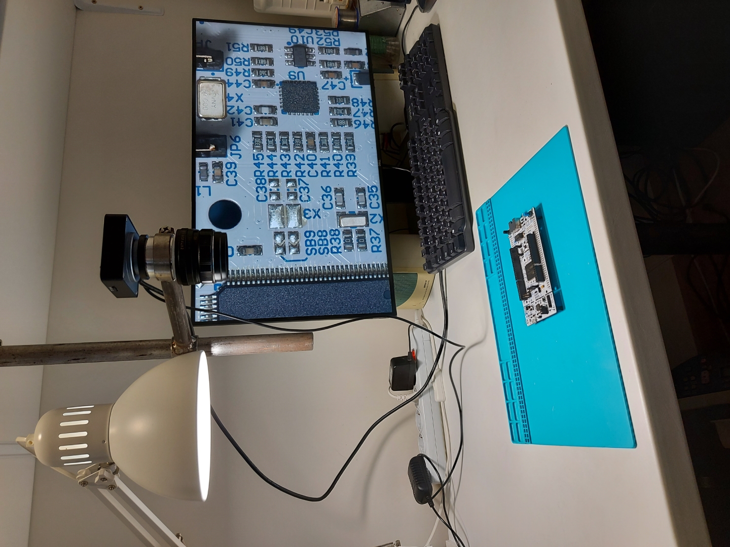

IMG_0002 (Large).JPG [ 1.33 MiB | Прегледано 2793 пъти ]
от камерата с х3.0 зум
IMG_0004 (Large).JPG [ 1.25 MiB | Прегледано 2793 пъти ]
Вече го ползвах веднъж - предпочитам го пред лупата!

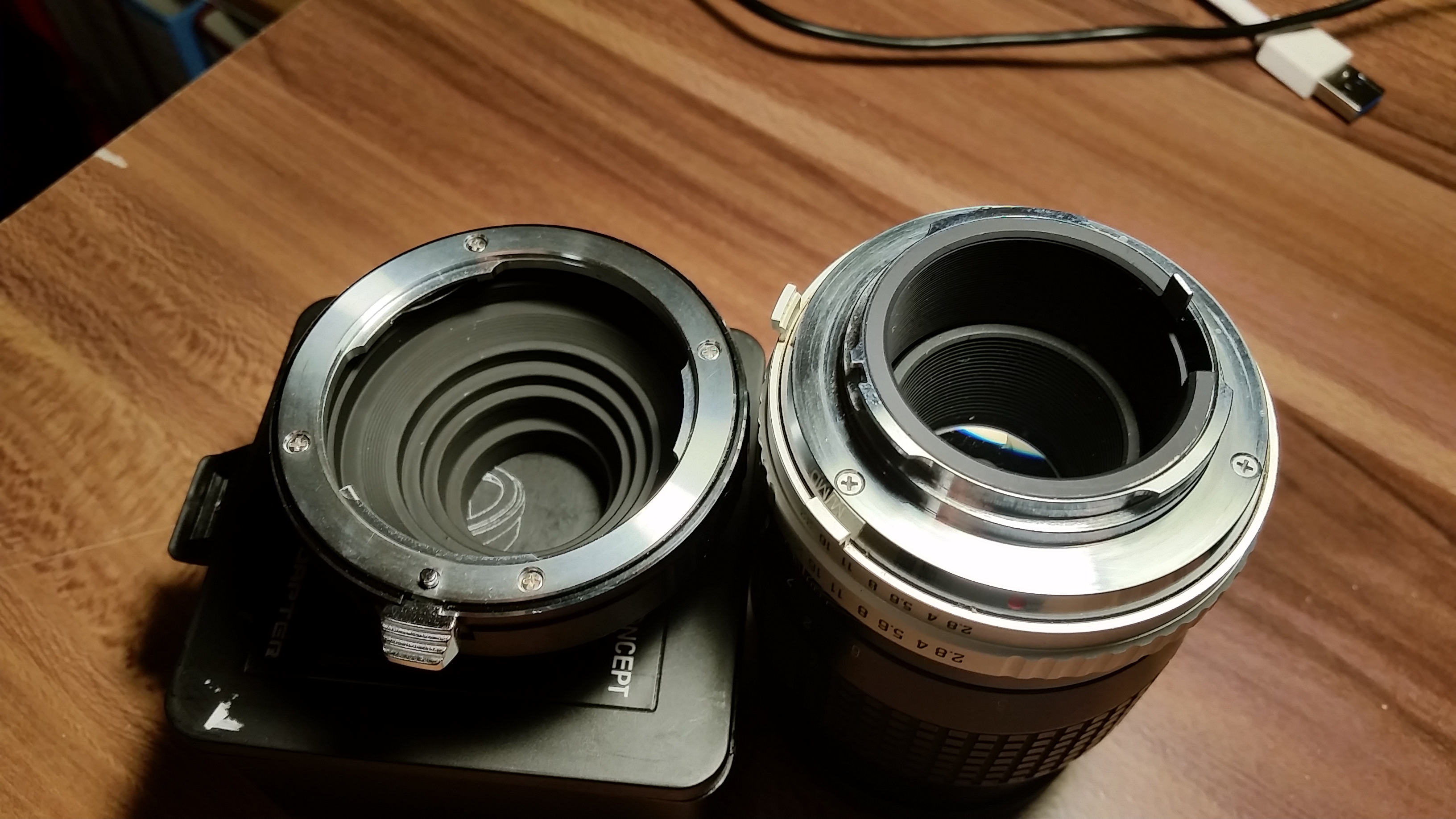

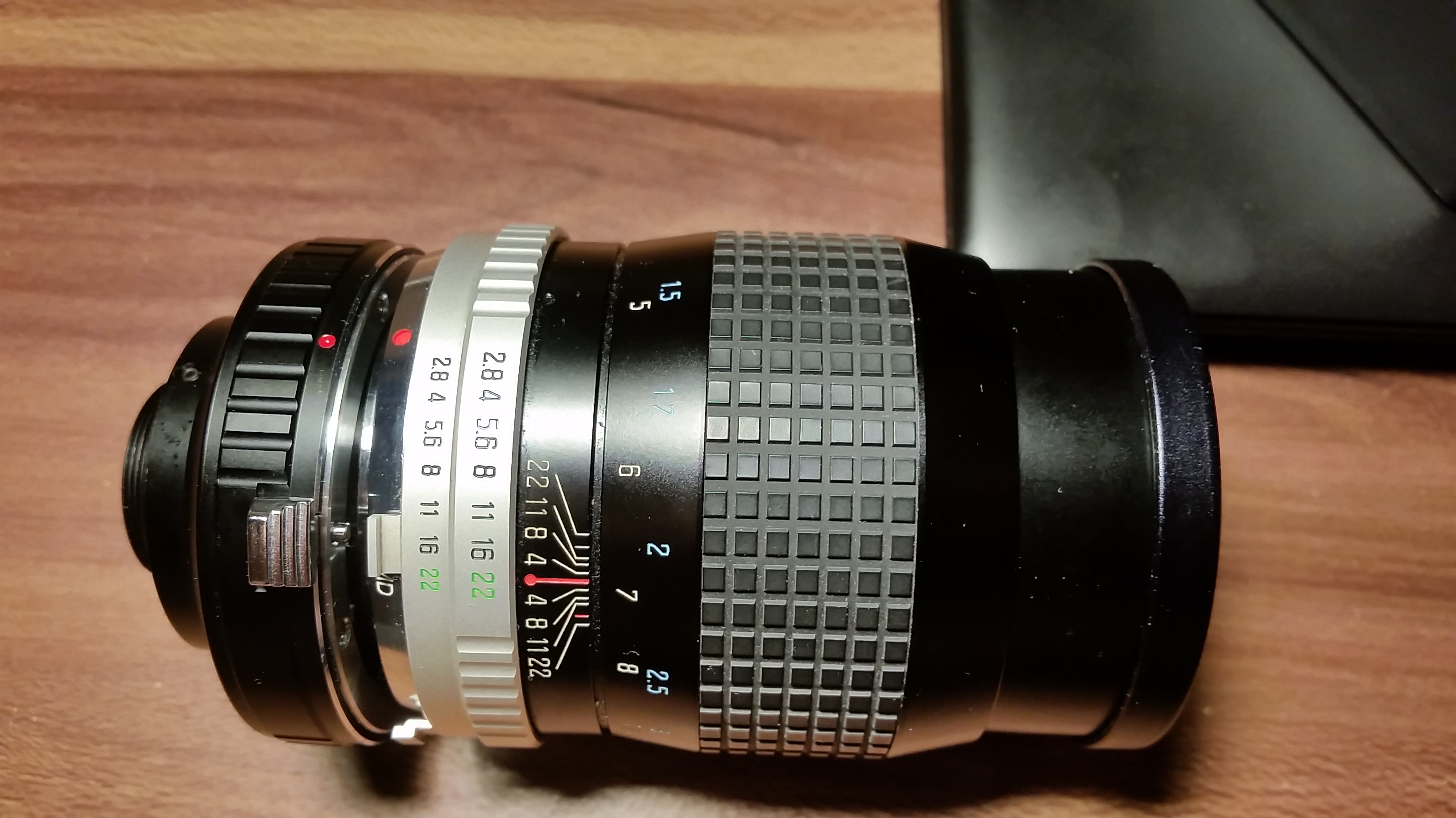

Моите несгоди с Хоя продължават. Според мен обектива е хубав и без драскотини, и няма да купувам този на спарки (с правилен захват) - или ще излъжа този, или го хвърлям. Сега ще моля австрийците да им върна адаптера, защото не ми върши работа, но най-вероятно ще ми откажат.
Това е адаптера:
https://www.kentfaith.de/KF06.314_penta ... hwQAvD_BwE
Ето, не става, по-голям идва адаптера, нито кликва, нито се завърта да захване нещо, диаметъра е по-голям:
20210324_190828.jpg [ 1.43 MiB | Прегледано 2769 пъти ]
20210324_190937.jpg [ 1.38 MiB | Прегледано 2769 пъти ]
Въпросите ми са вероятно към спарки, тъй като всичко му иде отръки. Колко пентак захвата има? Мислех, че е само един, изглеждаше точно какъвто трябва, а ето, че не е. И с пореден ужас установявам, че не мога да ползвам и макропръстените, а ще ми трябват.
Какво точно трябва да си купя, намеря или поръчам за Хоя с такъв захват, така, че да мога да ползвам камерата и макропръстените? Ако трябва, ще търся тука майстор да ми го издялка или принтира...
Как да продам обектива, някой ще ми даде ли идея? Не знам как работи това в ибей, май трябва да плащам такси там, ако ще продавам. Или не е така?
Сря Мар 24, 2021 9:28 pm
Мнения: 3070
Явно си в тотално неведение с какъв захват ти е обектива. А трябва да разбереш някак, ако искаш да го ползваш.
Ако съдим по надписа "MMD", вероятно е Minolta MD, но няма как да съм сигурен.
На MD адаптерите и копчето е по-различно, и май съвпада с нареза върху едното "крилце", дето се вижда на снимките. Тоест на 95% е minolta MD.
Ей ти преходник:
https://fotodioxpro.com/products/md-c-p
Може да опиташ да махнеш байонета (на болтчета е като гледам), и някой да ти направи преходник към M42 на негово място, евентуално.
Заради тоя захват и сравнително трудно ще го продадеш. Би-трябвало и да си го взел доста евтино (моя го взех за 15 лири, ако помня добре).
Последна промяна sparkybg на Сря Мар 24, 2021 9:49 pm, променена общо 1 път
