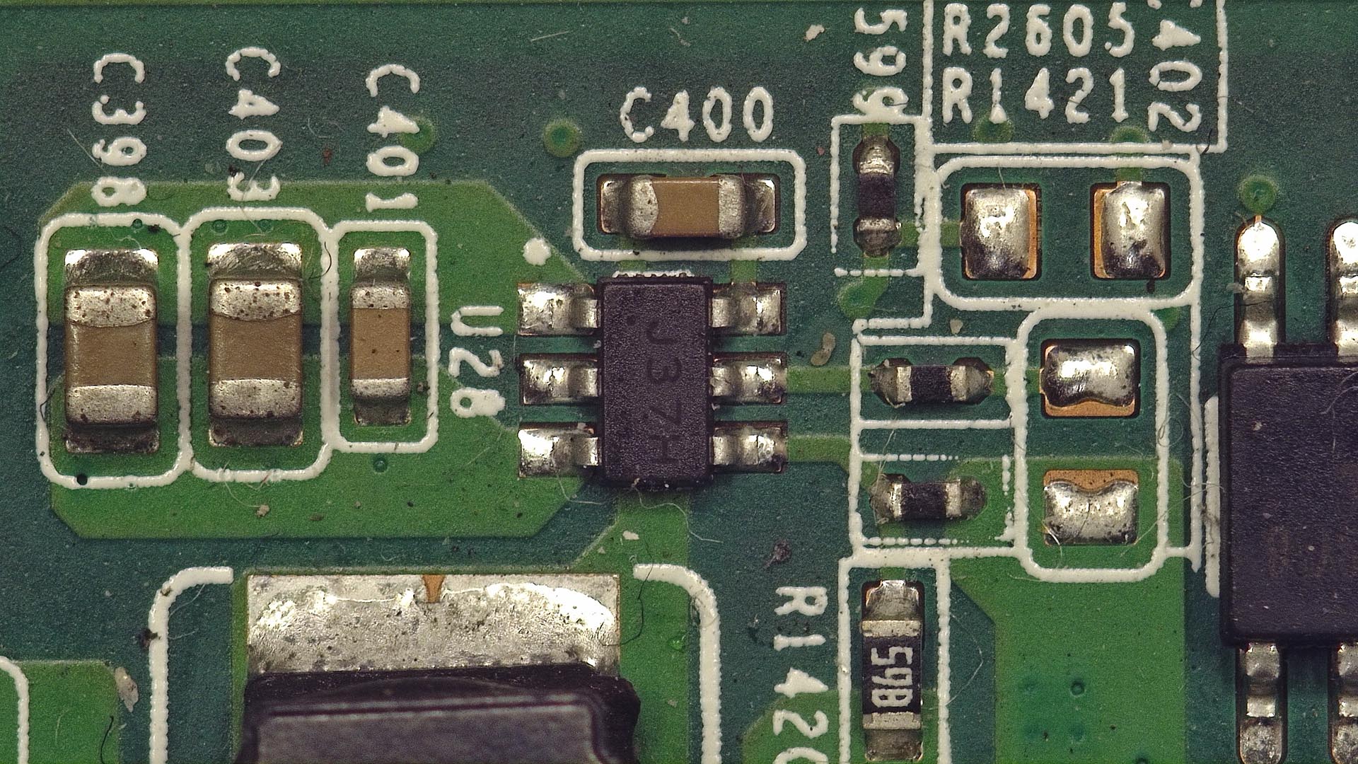

8MP камера с IMX334 (малките резистори ще да са 0402):
IMX334.jpg [ 463.01 KiB | Прегледано 2471 пъти ]
Дигиталния зуум, макар и истински, не е много използваем. Но на Full HD резолюцията е истински Full HD. В 2 мегапикселов сензор просто няма достатъчно информация за пълноценно изображение 1920x1080 и де-факто същия обектив на "евтината" камера и беше стигнал лимита.
...и, каквото и да ви разправят, сензор с по-малък пиксел от 2um е практически безсмислен - няма оптика за вменяемо количество кинти, която да му използва резолюцията, башка че шума е повече.

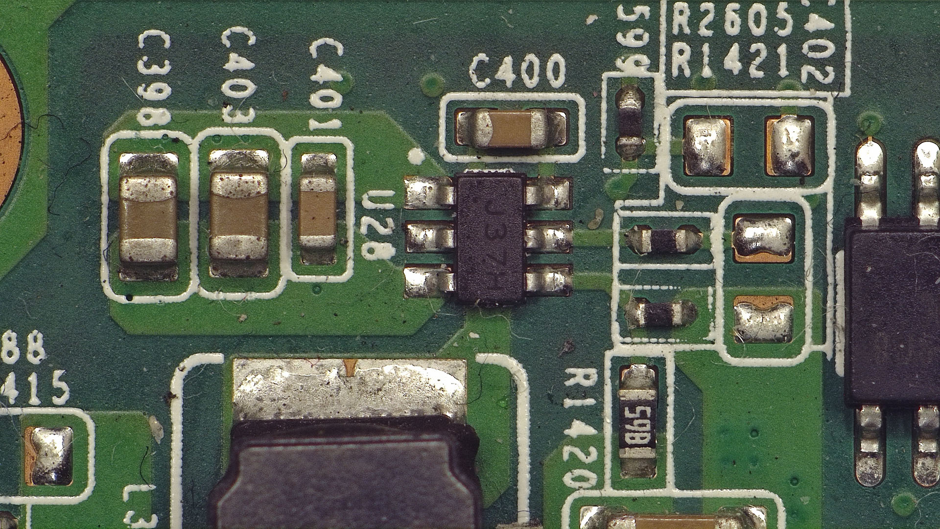

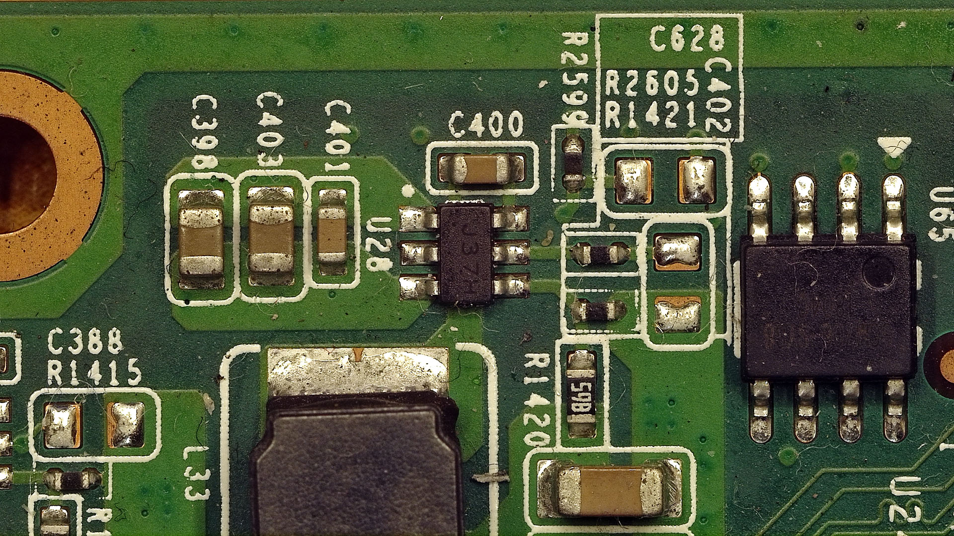

Иначе, ето обещаните снимки:
1. Samyang/Walimex pro 135mm F2.0 UMC:
samyang_1920.jpg [ 683.53 KiB | Прегледано 2319 пъти ]
2. Hoya HMC Tele-auto 135mm F2.8:
hoya_1920.jpg [ 591.64 KiB | Прегледано 2319 пъти ]
Настройиките са едни и същи, камерата една и съща, обработката една и съща. Вижда се разликата и в цветовете, и в контраста, и в рязкостта. Камерата компенсира и разликата в светопропускането - макар и двата обектива да са сложени между F5.6 и F8, Samyang-а при бленда 2 е T2.2 (справка в google какво е F и какво F), тоест почти еквивалентен на идеален обектив без загуби при F2.2. Реално Samyang-а пуска повече светлина, нищо че са на еднаква бленда.
И не на последно място - конкретния кадър е на платка с матова солдер маска и матови безоловни спойки, та няма много отблясъци и аберациите на Hoya-та почти не се забелязват. Когато обаче е с лъскави спойки и позалята с флюс, отблясъците с повече и по-контрастни, и аберациите лъсват на всичко що не е съвсем на фокус.
Вижда се и че Hoya-та дава малко повече увеличение - заради конструкцията на оптиката макро пръстените водят до по-голямо увеличение. При Samyang-а снопа към сензора е по-успореден, което също е важно за цифров датчик, но с цената на по-малко увеличение като се слагат макро пръстени.
Ей ги аберациите на Hoya-та:
hoya aberations.png [ 1.78 MiB | Прегледано 2319 пъти ]
