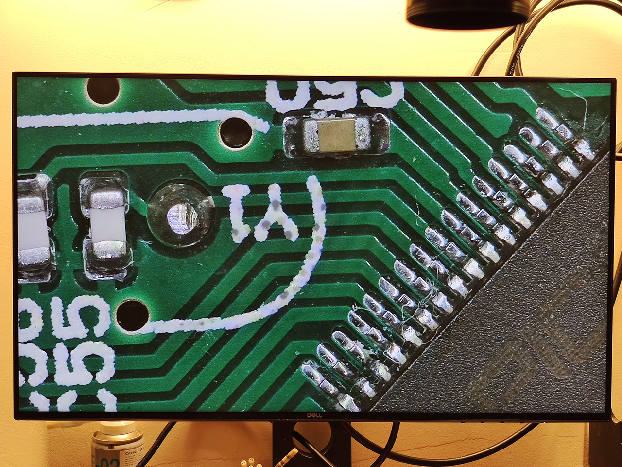

Това е с архаичен Zeiss 135мм на бленда 8. Аберации липсват. Кондензатотире са 0603, корпуса е TQFP64.
С модерен обектив ще е още по-добре, ама гроздето силно накиселява - евентуално за около 300лв може да се купи що-годе читав Canon EF на 100mm от Япония, само дето после трябват занимавки за подкарването на електронната му бленда. Но пък ще има и електронен фокус. Не мога да се скърша обаче да дам толкова пари за стъкло, без да съм го пробвал.
IMG_20210209_232352.jpg [ 636.06 KiB | Прегледано 2946 пъти ]
Петната върху белия печат са заради съвпадението на решетката на монитора с тая на сензора на телефона. В действителност ги няма.
Това е брутално! Виждам зрънцата на ситопечата. Ако успея с Хелиос да докарам добра острота, ще те черпя нещо!
Благодаря и за обяснението за решетката. Случвало ли ти се е и преди да имаш този оптичен ефект? Мисля, че преди години четох по темата, ама не мога да се сетя къде съм го дянал файла.

Ефекта се казва "моаре" и не е нищо апокрифно. Хубавите професионални сензори имат нарочен филтър за леко омекотяване на изображението, с цел избягването му. Другото са по-добри алгоритми за демозайкване и филтрирамне на самото изображение след прочитането му от сензора, ама там вече отиваме на МНОГО сериозни кинти.
Ето какво се случва с професионален апарат, предполагам профеционално осветление, и модерен обектив за 1500 кинта:
Забележи че снимката е и под наклон.
Но човека се занимава много сериозно с фотография от доста години вече.
Сря Фев 10, 2021 2:01 am
Мнения: 1076
Мнение Re: DIY Микроскоп за 50-60лв
Очевидно ефектите, които аз съм получавал са производни на този moire effect. При мен се виждат като дъгоцветни паралели, които избягвам с промяна на осветлението или дължината до монитора. Не, че правя много снимки с телефон към монитор, едва ли това е смисъла на фотографията. Но точки като твоите никога съм нямал, а телефона ми е със същата резолюция като мониторите.

"Професионалната" снимка тушира ефекта, но все още се забелязва.
Сря Фев 10, 2021 2:12 am
Мнения: 3070
Тушира кой точно ефект? Това е снимка от фотоапарат, през собствения му обектив. На платката няма нищо, което да направи моаре, съответно и такова няма.
Поразителното в случая е разделителната способност. Това е кроп 1:1 от централната част на сензора - разбирай един пиксел на картинката е равен на един пиксел на сензора. Вероятно е снимано в RAW и после е обработвано с възможно най-добрия алгоритъм - доколкото знам човека освен в RAW, в друго не снима.
При кроп 1:1 винаги има малко замазване, защото един пиксел на сензора не съдържа информация за един пиксел на екрана - информацията се "сглобява" при обработката. Разбирай, за наистина пълноценно HD изображение трябва нещо като 4 мегапиксела сензор, а не 2 мегапиксела, колкото виждаш на екрана. Тоест реалната разделителна способност на евтината камера е нещо като 720P, a ne 1080P.

Объркал съм се, помислих текстурата на ламината за този мозаичен ефект (там, където няма мед). Очевидно снимката е наистина с убийствено качество.
