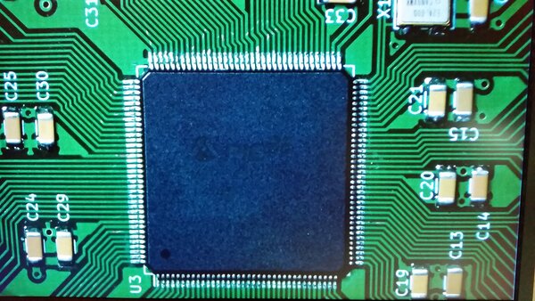

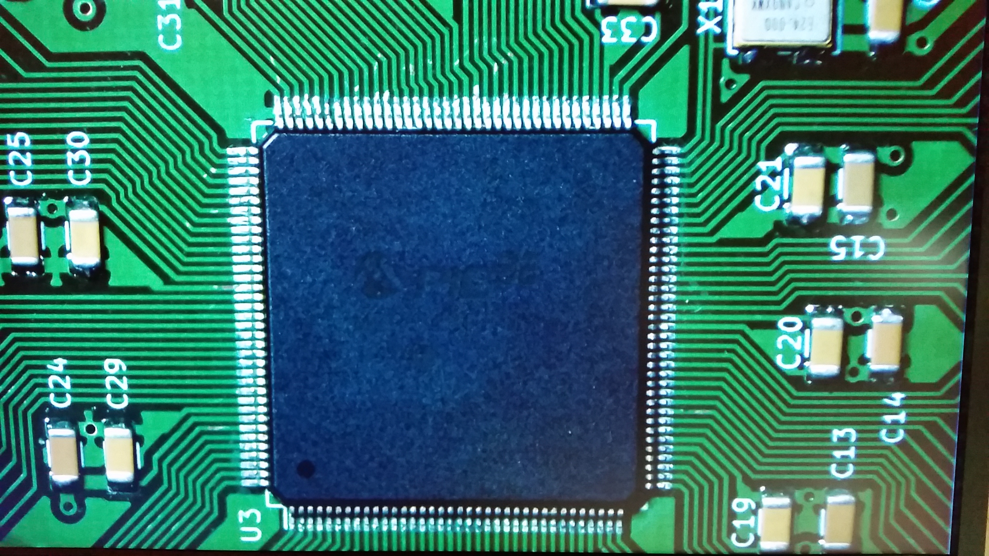

Днес получих "евтината" камера на Eakins, която струва 81 лв. И пак пристигна за 5 дни, браво на китайците. Аз чакам вече две седмици една торба с крушки и кабелни канали от местния Кооп, който е на 10 км от селото ми и при сума от 200 франка и платена доставка от 65 франка за доставка до вратата ми все още няма нищо. Само извинения по телефона... Да се върна на темата - сравних камерите и направих снимки. Условията са еднакви и за двете камери:
Светлина от нощна китайска лед-лампа ми доставя осветеност към 700 лукса, ако се вярва на андроида. Това е осветеността на платката. Силно е локализирана към нея с малък ъгъл и не е достатъчно "дифузна" - общо взето, доста слаба работа извън площта на платката. Там телефонът писка, че осветеността е само няколко лукса. Освен това не зная дали меря правилно осветеността - просто поставих телефона върху платката така, че лампата да му свети отгоре и показа към 700 лукса. Нарочно не ползвах пълния капацитет на лампата, че се появяват много отблясъци. Обектива е китайски, защото ми е по-лесно за момента да работя с него. Все още не съм накарал Хелиоса да фокусира както трябва.
Разстоянието до обекта е 38см.
Линк за евтината камера:
https://de.aliexpress.com/item/32481034 ... web201603_
Линк за скъпата камера (по-евтин е с 15 лв, спрямо цената, която платих през декември):
https://de.aliexpress.com/item/32853734 ... web201603_
Линк за обектива (първият от цялата редица):
https://de.aliexpress.com/item/33001984 ... 4c4dQOHH7T
Ето и покъртителната разлика. Със "скъпата" камера:
Lapsun.jpg [ 1.94 MiB | Прегледано 2601 пъти ]
С "евтината" камера:
Eakins4.jpg [ 2.99 MiB | Прегледано 2601 пъти ]
Отново да кажа, че смотания ми телефон не прави добри снимки, но мисля, че разликата е очевидна. Освен това светлината ми е голям проблем. Всяко отместване на позицията на лампата води до различни резултати. Идеално, трябва да е отгоре, но тавана на лабораторията ми е много високо, та само с нощна лампа ми върши работа.
Ще запазя и двете камери, със смотаната също си върша работата, има цифров зуум, който все пак помага, нищо, че резолюцията е същата.
Да добавя, че напълно некоректно измерено, лага при Lapsun ми се вижда като нулев, защото не го усещам, вероятно е нещо като под 50msec. Докато при евтината камера сякаш го усещам да се проявява, но е достатъчно малък, че да се приеме, че го няма.
Но голямата ми мъка е защо не мога да накарам Хелиос да фокусира така, както е на снимките от спарки. Ще го мъча тези дни спрямо напътствията от спарки. Още не съм го тествал и с новата камера.
Но разликата е покъртителна - чувствителност, резолюция, цвят... От сензорът ли е това всичкото, види се, че площта на Eakins е по-малка от тази на Lapsun, а са горе долу сходни кати пиксели, т.е. пикселът е по-голям при Lapsun? Или са омотали интерфейса до hdmi?
Последна промяна d_jelev на Сря Фев 10, 2021 12:32 am, променена общо 2 пъти
Казах ти - трябва да го мръднеш напред с макро пръстен. Около 10мм такъв ще ти е достатъчен. Ако беше снимал и как го закачаш към камерата, щях да мога да кажа и повече.
А покъртителната разлика - 16-те мегапиксела, ако са толкова наистина, не са чак такъв проблем, ако са обработени както трябва. и сензора е читав. Обаче първо сензора е мега калпав, и поради това са вдигнали шумоподтискането до невиждани висоти. Резултата съвсем закономерано е пълен мазньоч.
Моята днес им я изпратих обратно. Ще връщат кинти. Ама трябваше да повдигна въпроса през PayPal, щото иначе твърдяха че всичко било наред. :) Губя еднби 70-80 кинта от цялата работа, ама поне ще ми върнат 130 долара.
Още нямам обяснение за цената на въпросната евтина камера, при положение че е с доста харен сензор. Твоята има ли пиксели извън норма?
