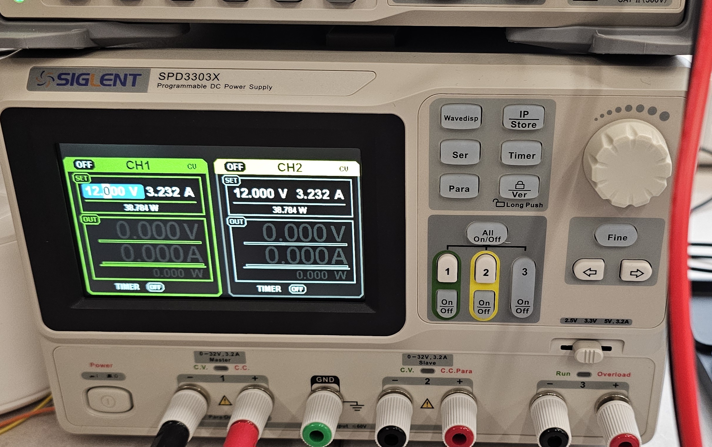

Повечето ми неща са още в Инди, та от няма и къде взех един сиглент SPD3303, нещо такова, и добре че Дедо е гледал на Дейв ревюто. Ползвам го като генератор на ток да тествам едни ледове и други като беше далеч от мачовете на града добре, но като се доближи .... това няма и оправия ...по добре да бяха сложили импулсно + линейно вместо да се превключва.

Баш тоя си взех за вкъщи. Чат пат бива. Само че има някакъв недостатък с управлението на релетата и веднъж, не помня как стана, така зловещо зацикли между две позиции... бзззз, явно не са сложили никакво закъснение.

точно това се случва в режим генератор а ток, особенно ако леда няма охлаждане, цъка като замаяно, добре че ледовете държат 3А а аз ги карам на 1.4, пиково май могта и доста отгоре, иначе да бяха вече стигнали при свети реле ...

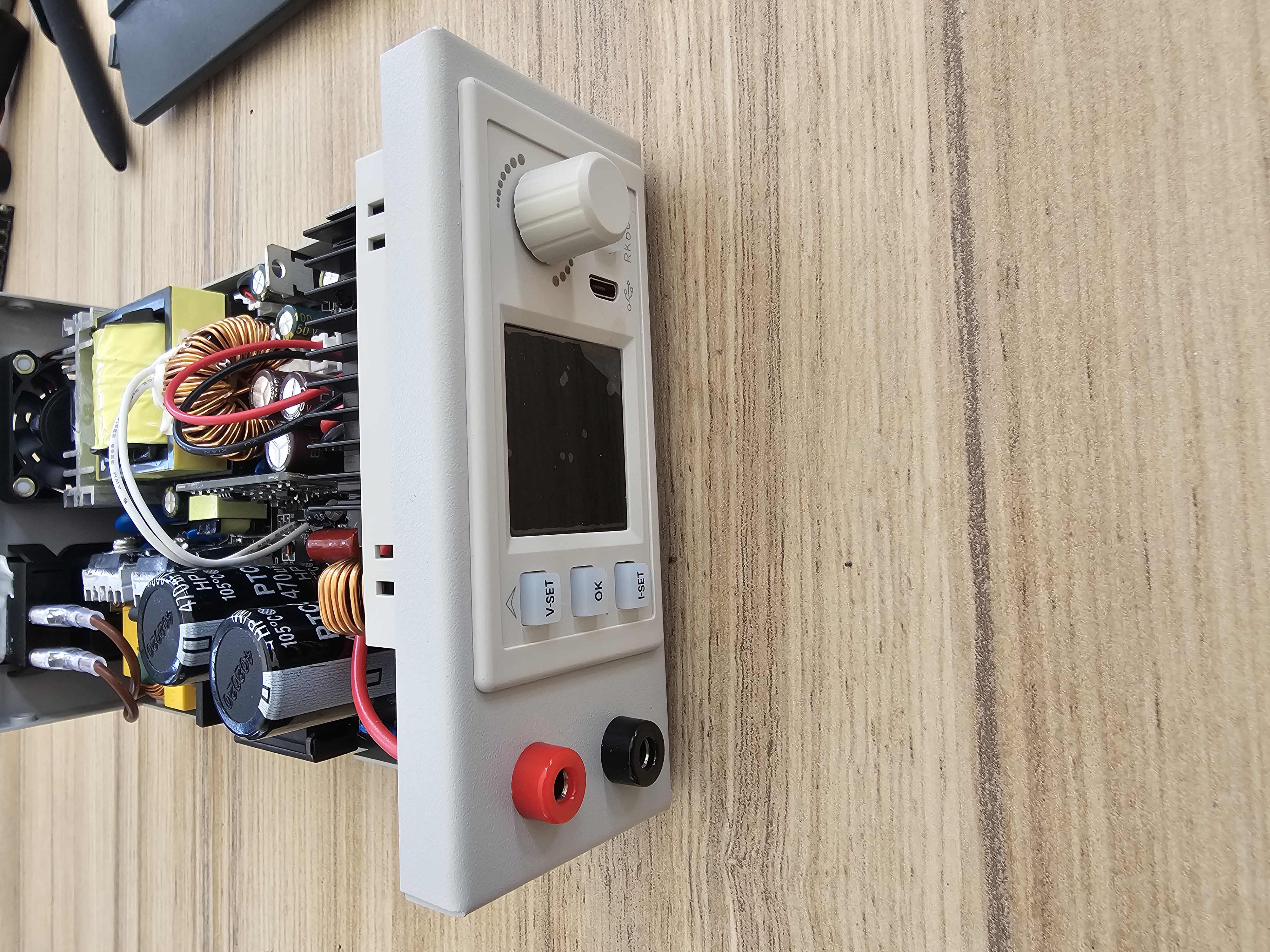

Riden RK6006-C общо взето бюджетно решение. Взех го за у нас защото е малко като габарити. При пълен товар кляка с 100 тина миливолта и ще видя дали мога да го преборя това. Не че е от особено значение като се има предвид това за което ще се ползва. Разбира се вътре на някой места е с по ментеливи електролити които мисля да сменя но няма да навлизам много в детайлите. Бананките не ми харесват както и кабелите. В крайна сметка го взех за 87$.

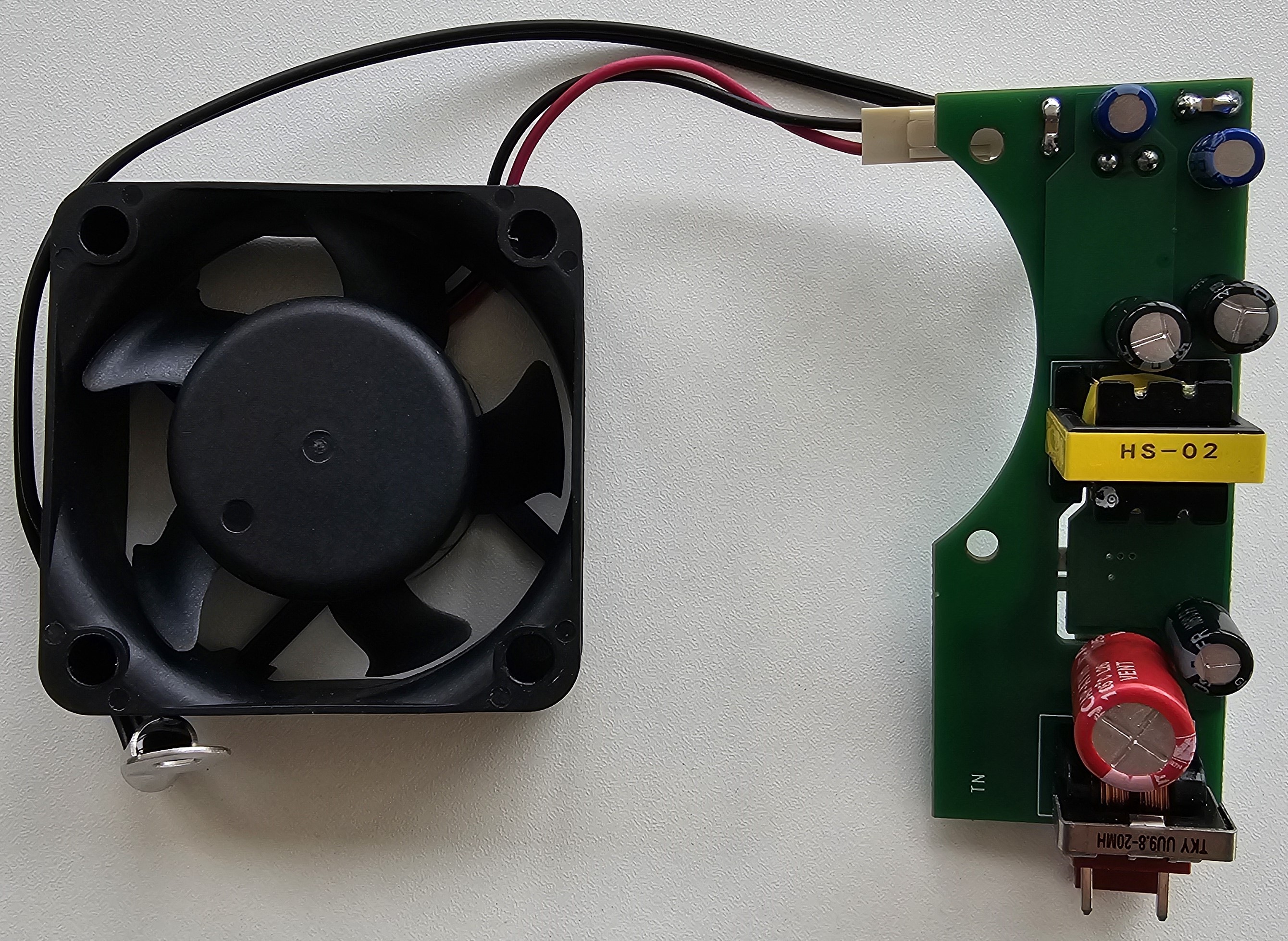

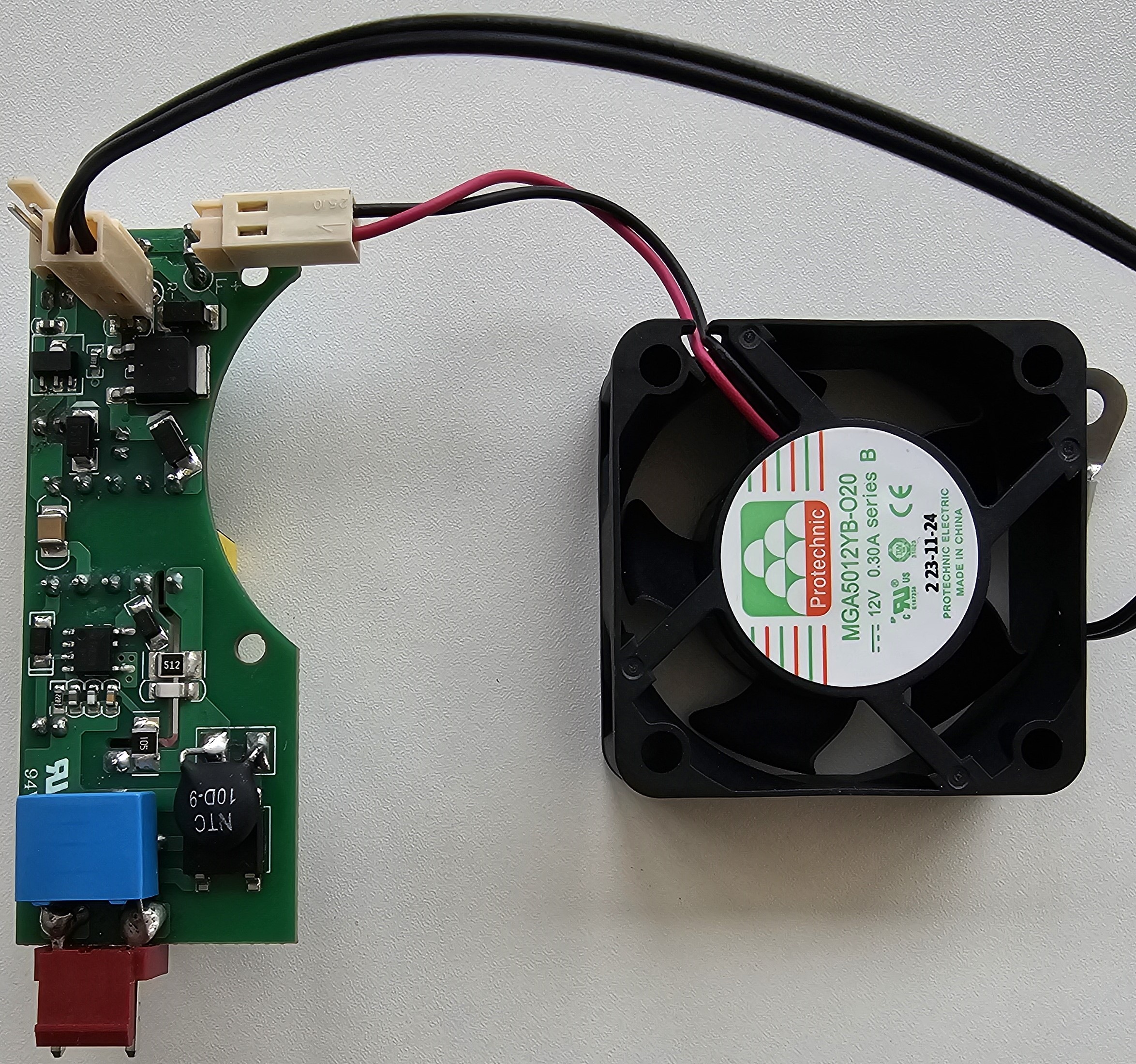

- Сменени почти всички електролити с истински.
- Сменени изходни банани.
- Добавен байпасен кондензатор на изхода на захранващия модул.
- Изходните кабели са сменени с по-голямо сечение и термошлауфки.
- Добавени ферити на изхода и вентилатора.
- Добавен термо датчик на импулсния трансформатор.

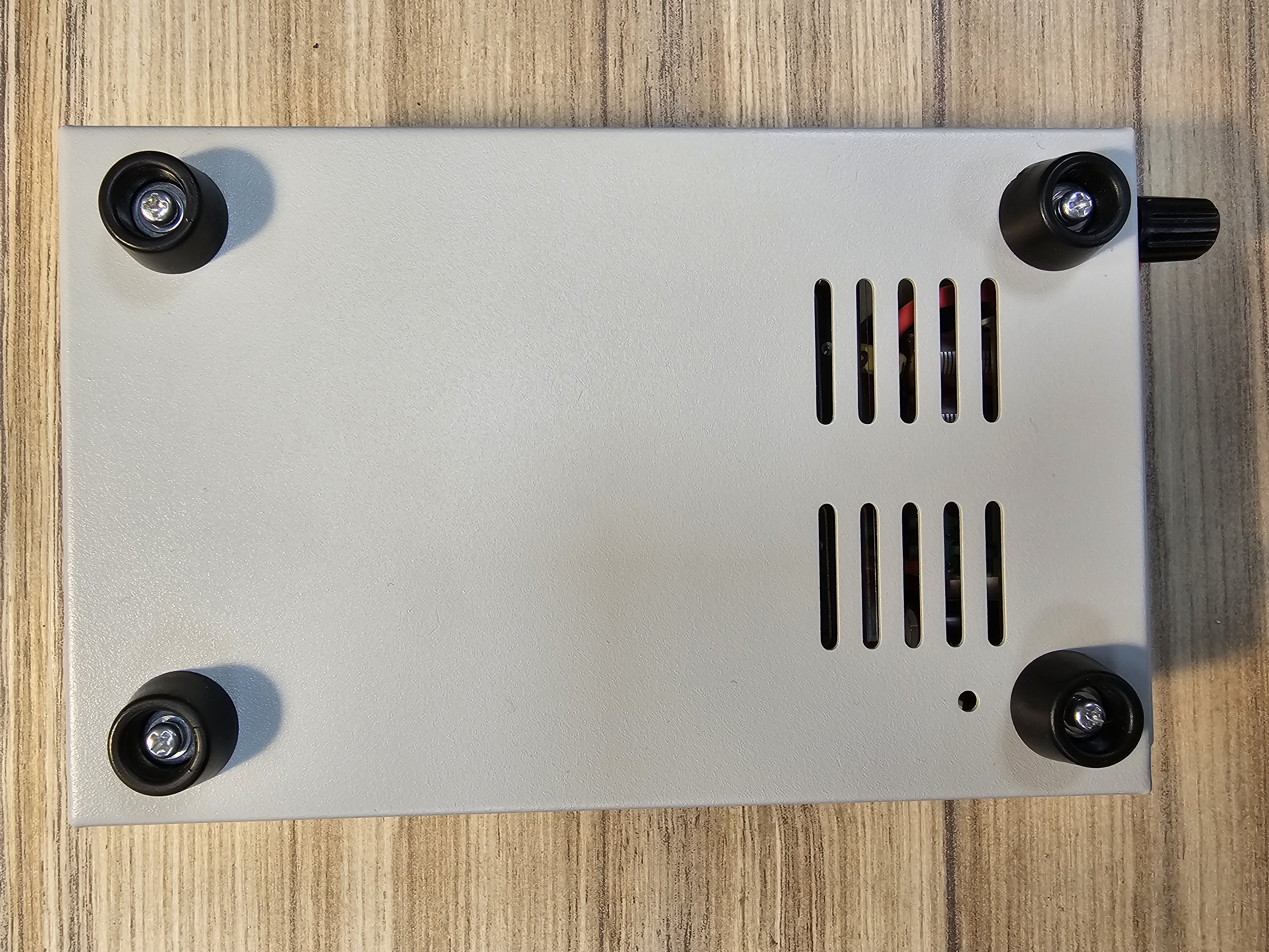

- Сменени гумени крачета с малко по-високи за да има повече поток от долната страна.

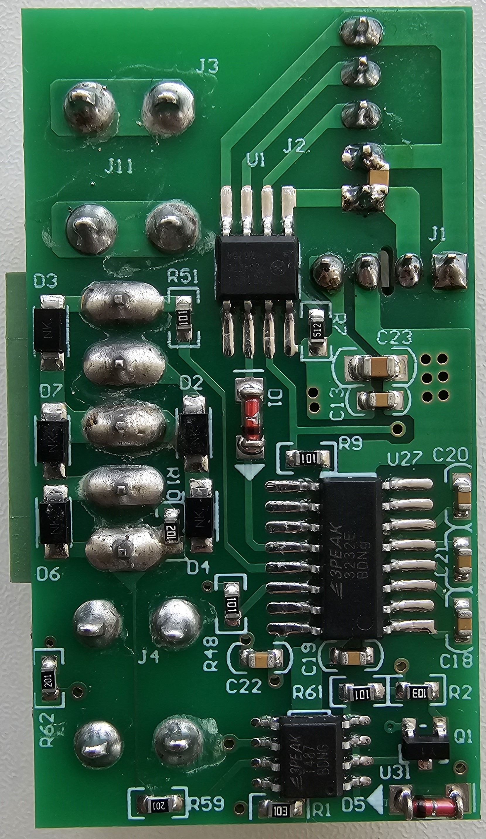

- Добавени байпасни кондензатори в изхода, tvs диоди и паралелни обратни диоди (същата платка като за Riden 6024 в по-предните постове).

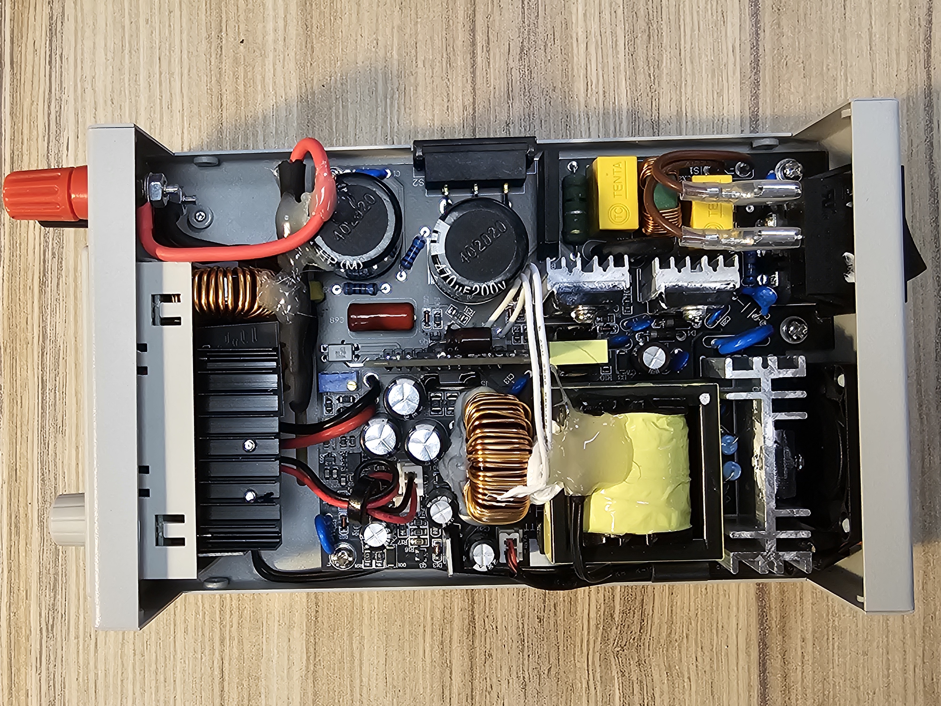

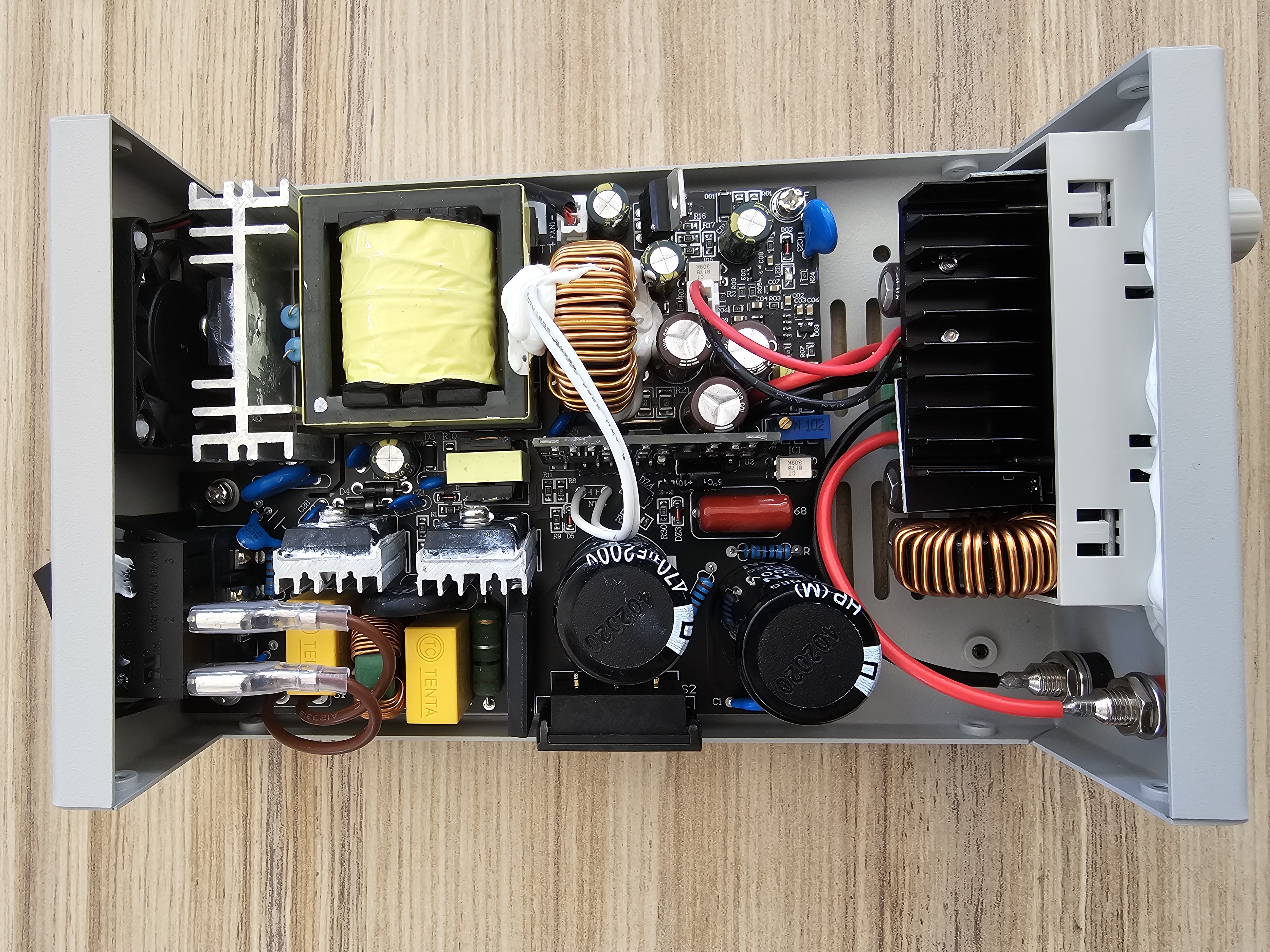

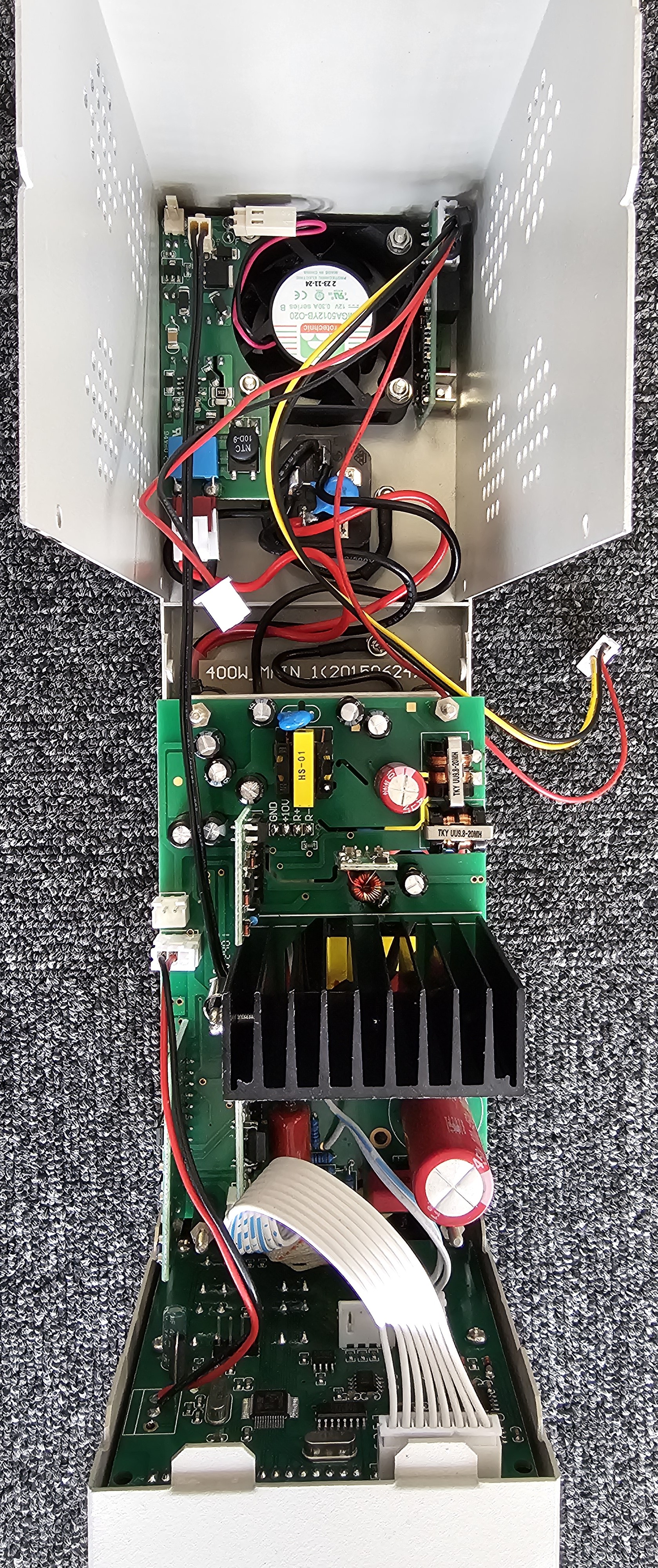

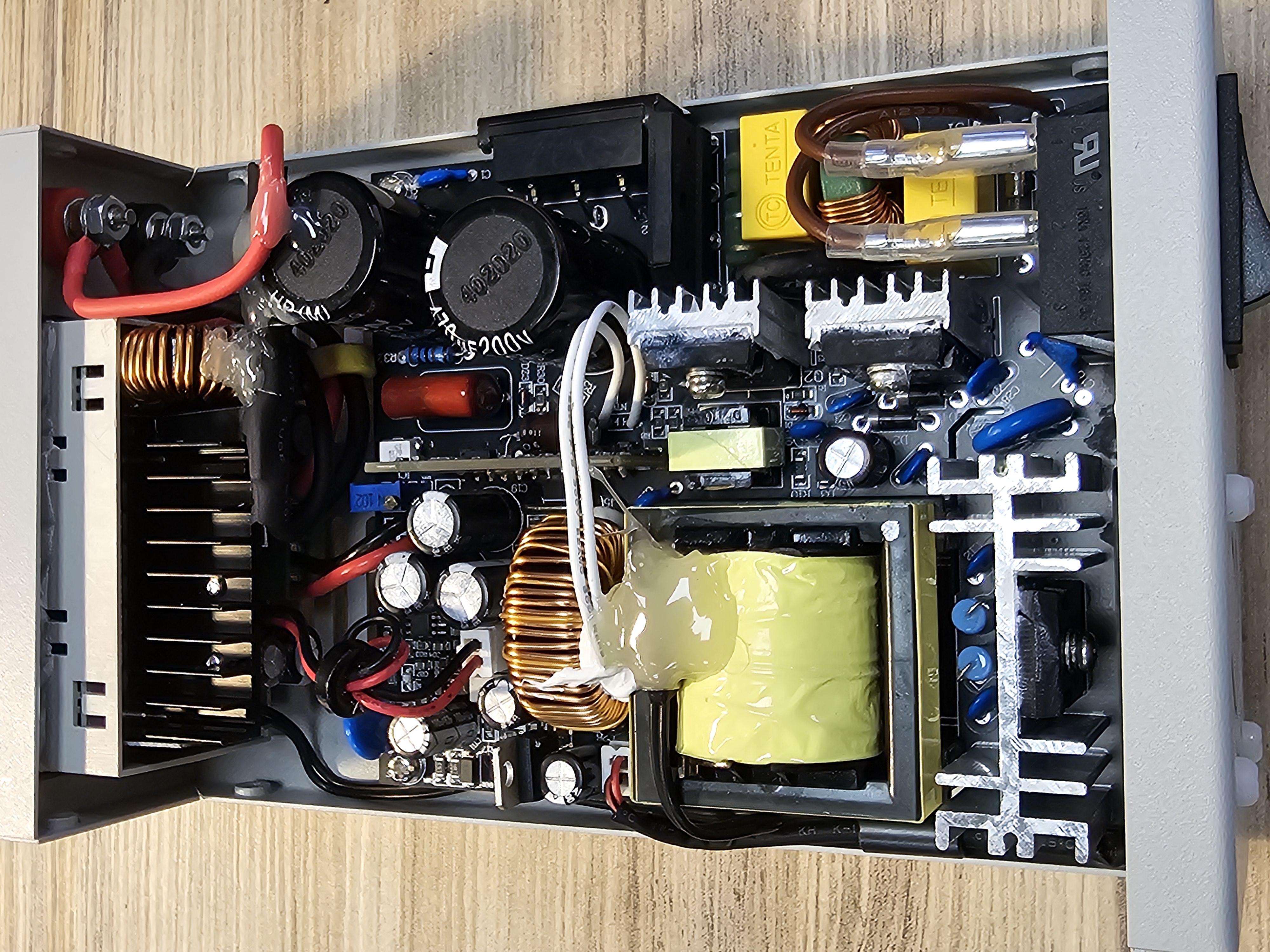

Малко симпатично Китайче. Импулсно захранване с линеен стабилизатор в изхода.
- Сменени всички електролити като някой от тях бяха на 400V което е на границата на напрежението което е в изхода. Те вече са на 450V.
- Добавени байпасни кондензатори на някой места.
- Добавяне на конектори по платките където е възможно.

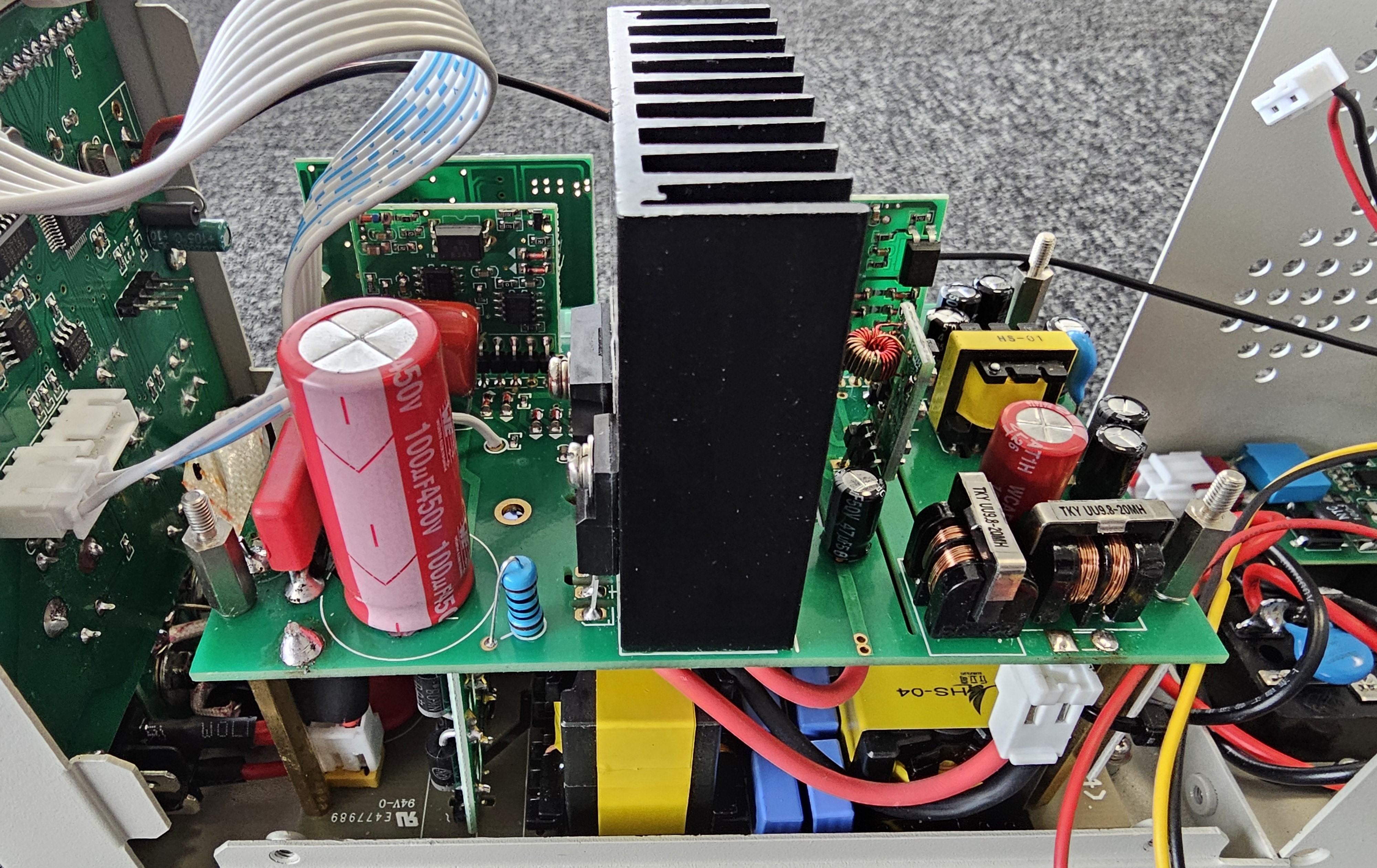

Никак не е зле, но още не съм го отварял. Най вероятно ще има за пипане

Вввв внимавай с това, превключва намотки, и около напрежението на превключване не е стабилно, имай едно на ум.
При превключване да не изпада в нестабилност?
