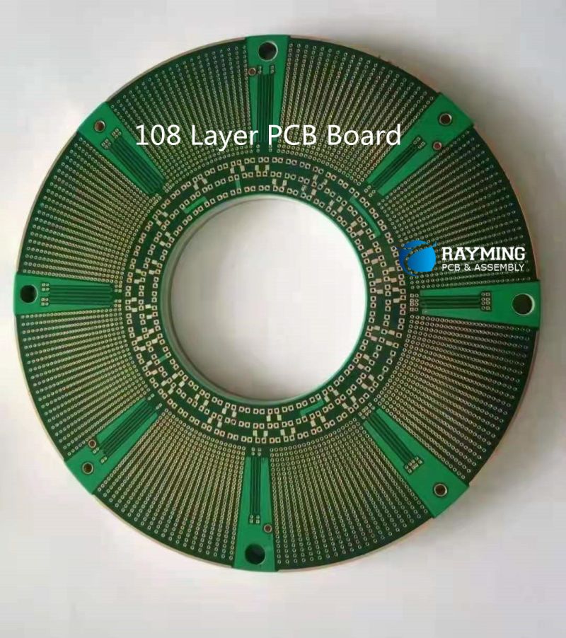

108 слоя...
PCB Thickness: 8.6mm
Min Hole: 0.5mm
Aspect Ratio : 17.2 : 1
Hole to Line: 10mil
Special process: PCB edge Plating, Depth control drilling .....
Application: Military PCB ( No care cost Lol )
https://www.linkedin.com/posts/guojian- ... 92256-s_P8

Аз и платки не поръчвах дълго време - като си имах CNC-то наблизо, но това е още по буржоазно.
Както и да е -никой нищо не казва за 180 слоя платка... хиитроуу, а?

Мнение Re: Печатни платки - примери и приложения
Ами вероятно е голямо инженерно предизвикателство. С тия отвори с контролирана дълбочина детайлът е на границата между платкарските и механичните детайли и технологии.
Най-баналния проблем за който се сещам - в повечето платкаджийски кадове не може да се проектира платка 100 слоя. С фокуси и залъгване може де, но директно не.
Проходен отвор с малък диаметър също ще е предизвикателство. Проходни вии също. Едно е на няколко слоя да мръдне всеки по малко, друго е 100 слоя да мръднат по малко.
Вероятно има и други "дребни" проблемчета които пропускам в момента.
В резюме - много хай-кек джаджа...

Ако това не е базик (108 слоя), предполагам е нещо специфично, а не платка от стандартен тип. Може да са някакви намотки, разположени върху много слоеве.... Колкото и да са тънки слоевете, ще се получи стек 10mm, това със свредло 1mm ли ще се пробива... ще стане платка, без компоненти, само с проходни отвори. Дори и да може да се пробие по-малък отвор, метализацията за да стане има ограничения на отношението диаметър/дължина.

kрасотя, изящество, и не ми се вярва да е за военно приложение - писано е повече с рекламна цел.....

Няма да се учудя ако е за военно приложение - това не е кой знае какво, военните не са върхът на сладоледа, но пък правят интересни неща. Най-вероятно е тестова карта, или пък някакви контакти. И не става дума за красота и изящество -по-скоро за прецизност.
