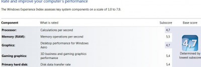

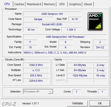

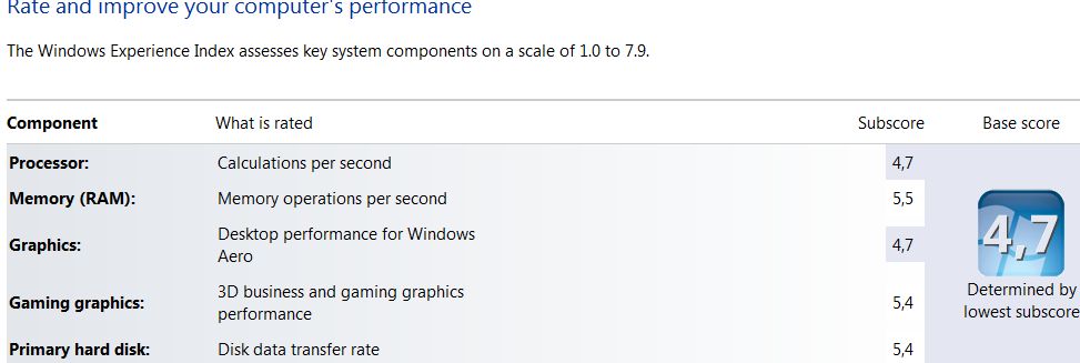

Днес пак си поиграх със семпрончето както си е върху дъската, сега дори от него пиша. Пак не можах да отключа второто ядро но не си играх да разбера причината. За сметка на това ми стартира Win7 с 50% овърклокинг и без забележимо загряване но заради ш*баната RAM с която разполагам го върнах на 25%. Прилагам 2-е картинки за неверниците, не е лошо за 30 евра проц.
Другата седмица ще ми дойде евтинджос дънна рекламирана за подобни чалъми и по-човешка RAM и ще почна скалъпването на мултимедийния комп. С тях комбинацията CPU+RAM+Motherboard става под 100 евра. Като за мултимедиен ще шляпна и eвтинка Silent графична карта заради повечето изходи.

Иначе днес и новопристигналата дънна не щя да отключи хайванчетата, явно из нета са писали само късметлиите пък и е имало първоначален период на зарибяване. Но преди да разглобя стария направих няколко бенчмарка и аууу: първо си помислих, че програмата е повредена но после и другите потвърдиха супер резултатите.
