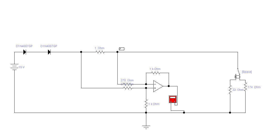

Тази вечер минах "на живо". След като симулация показа каквото ми харесва - това и е работата - се пробвах с реални елементи.
Вързах един LM358 в тази схема:
Като R1 и R3 са ми 240 Ома, а R2 и 4 - 1кОм. Така се надявах да стане. Обаче за разлика от симулацията реалната схема няма за цел да ти угоди, а по-скоро работи както си трябва. Т.е. ако аз съм объркал нещо веднага си личи.
Та сложих аз шунт една щипка, закупена от Конрад, която ми скъса нервите при правенето на импулсно захранване защото беше >1Ом, а това е от значение при >1А. Пада върху нея не помня колко беше, но беше достатъчно голям - десетки миливолти до стотици. Изхода на ОУ-то обаче показва 1.26V на празен ход (без ток през шунта. Това сигурно е от малките съпротивления които съм ползвал. И така до 20мА през шунта няма разлика на изхода. После при 50мА скача ... не помня на колко, но осезаемо и при 100ма ходеше до около 3V
Захранването е от 15V. С 2-3 диода последователно го свалям малко за да е близо до 13-13.5 и окъсявам някой диод ако искам да пробвам какво става при по-голям ток
В опростената схема товарните резисторите 22Ома и 174 Ома представляват акумулатора. малко обърках и вместо 240 сложих 270 ома, но не е голяма разликата. ОУ-то е захранено от 15-те волта. При 174 ома товар на шунта има 13.4528V - 13.36572V = 87mV. На изхода на ОУ-то е 322mV.
При 22 ома товар на шунта има 13.35896-12.77016 = 589 mV, a на изхода на ОУ - 2.18V
(това е само симулацията. реално не става така)
Ето повече инфо за реалното изпълнение. Смених 240 ома с 470. при 0.2А има пад 0.2V и изхода на ОУ не мърда от 1.2. Чак при 0.5А скача на 2-3 волта.

Съб Мар 13, 2010 3:02 am
С какво го симулираш? Нещо не работи я симулаторът, я моделът на 358 е крив
(или и двете).
Няма как да накараш изхода на 358 (както и на практически всеки ОУ от това и предишни
поколения) да се доближи на по-малко от твоите 1.2 волта до "-" захранване, като
1.2 е далеч от повтаряемо, гарантирано върху температура и т.н.
Но това е нещо, което трябваше отдавна да си видял в data sheet-а на 358.
Съб Мар 13, 2010 1:57 pm
Мнения: 680
Така е, но още ми е трудно да се ориентирам във всички параметри на ОУ в даташит-а. Тъй че използвах най-стария метод на "изчисление" - проба/грешка. Стигнах до извода че 100к за R2 и R4, и 4.7+1к за R1 и R3 дават на изхода 0.58V при нулева разлика V2-V1. След това при 49 mA се качва на 0.90V и продължава да расте с тока. Най-ниския ток който ще меря е 3% от 2.3А което е 70mA. Не знам колко ще е на изхода при 70 mA, но би трябвало да го хване АЦП-то. Ще взема най-лошия случай - с опорно напрежение 5 V - 5/256 = 0.02V при 8 битов ацп. Т.е. от 0мА и 0.59V (ацп показание 29) на изхода на ОУ до 49mA и 0.9V на изхода (АЦП показание 45) има 16 единици. Дори при шум и друг вид грешка с големина 2 младши бита пак ще го хвана.
При 0.2А изхода е окло 3.5V. На мен горната ми граница е 10% от 2.3А - 0.23 мА
Съб Мар 13, 2010 4:31 pm
Регистриран на: Нед Ное 28, 2004 10:02 pm
Мнения: 141
Изходът на LM358 и на по-голямото му братче 324 стигат до 0, но не могат да стигнат положителното захранване. Проблемите им са с нулата и дрейфа на нулата.
npelov, сложи шунта в минуса, а не в плюса - 358/324 не "ловят" около положителното си захранване (common input voltage слиза до нула, но не стига до плюс захранване). И сложи истински шунт - малък резистор с точно съпротивление или шунт (а не шашав крокодил с неизвестно поведение). И ми се струва, че съпротивленията около диференциалния усилвател са малки.
Съб Мар 13, 2010 4:50 pm
Мнения: 680
Разбира се че ще сложа истинско съпротивление после - като купя. сега това намерих.
Мерси. ще пробвам на минуса. Мислех си го, но имаше някъв проблем - не помня. какъв.
