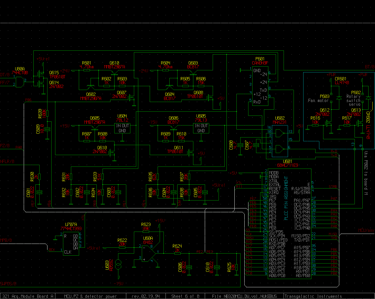

Ей го как съм го вързал във въпросния модул - ама забележи датата (последна ревизия, която
намерих), не помня много.
Едва ли съм му се взирал особено, това беше най-малкото от зора около тоя модул, но
вероятно съм го направил да покрива приличен диапазон и т.н., цената на частите не
беше съображение за това нещо.
Слагам го и тук: http://tgi-sci.com/misc/m321mcu.gif

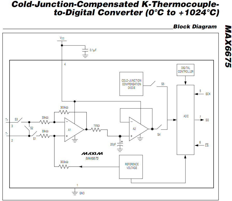

Като чета как ги обясняваш ,май наистина не ги знам. Даже винаги съм се чудил къде свършва топлия и откъде почва студения край. :) Всъщност единствения ми опит с тая техника е чрез китайския ми мултицет. Ето един пресен тест на тоя китаец (добре темпериран в стаята):
21°C в стаята (22°C по стенния) , 1°C в чаша със сняг , -15°C в камерата на хладилника, 35°C под мишницата. На други места не съм го мушкал, но и дотук резултатите ми изглеждат съвсем прилични :D Варил съм вода и съм пекъл СМД-та с него - без фалове. Със сигурност си генерира и отрицателно напрежение при студен "топъл" край - последния обхват на мултицета си мери -0.8mV при 1°C и 22°C в стаята. Като знам колко струва ми е много съмнително да ползват някаква специализирана схема за компенсация на студения край, а за линеаризация и не смея да си мисля.
Попрелистих и един учебник де. :wink: Та там във формулките не фигурира абсолютна температура, а само разликата в двата края. 0°C е само една удобна точка за привързване и калибрация. На тая MAX6675 явно усилвателя е еднополярен за да не мери и отрицателни стойности или нещо по логиката е куцо, но дори и в нея компенсацията е с диод.
MAX6675.png [ 62.58 KiB | Прегледано 1291 пъти ]

Лошото е че е така само на теория. На практика нещата отиват далеч отвъд тази постановка - с n на брой термодвойки които не са дефинирани по стандартите - примерно краката на чиповете са медни ама са паладирани. Вътре в чипа имаш и със злато връзки. В припоя освен калай има и олово, че и сребро понякога. Медта по пистите не е 100% чиста мед - обикновенно и тя има някакви примеси. Клемите и те са от разни метали. И какво - за да мерим трябва да държим всичко на 0° - нали се сещаш, че не е практично. За това за такива малки температури има и други сензори различни от ТД. Щото да мериш 30-40 градуса с ТД си е цирей.
Онзи чип за който говорим (MAX6675) съм го тествал с лабораторен термометър. Уж компенсиран ама до 100 градуса има нелинейна грешка. В диапазона 10 - 30 около 5-6°, в диапазона 30 - 50 : 3-4 и т.н. Към 100-те гршката вече е около 1°. От там нагоре вече става верен. При положение че клемите където е вързана ТД са в 0,5 кв.см. заедно с чипа. Захранва се на батерии. ТД е директно вързана - 20 см. само.
Тия лабораторни приказки като влязат в производството и стават на пух и прах. Обикновенно се гони единствено грешката да е постоянна - е не да е фрапираща, но като е постоянна значи е вярна.
Мога да ти дам един пример, май и съм го споменавал вече. Едни турски уреди - поени с безоловен калай. Минават 5-6 месеца и почват да показват каквото им скимне. Че разпоявам всчко, че наново с обикновен тинол и нямат проблеми после.
Чет Яну 28, 2010 2:14 pm
Мнения: 1034
Cekins написа:
Хайде сега на теория било едно, на практика друго. Законите на физиката действат и в електрониката. В чипа не влизат един меден и един златен крак, нали. БатеАз го е написал по-горе. Водиш сигнала от клемите до чипа по проводници от еднакъв материал, и нямаш проблеми. Естествено задължително условие е навсякъде, където имаш преход от един метал в друг, преходите на двата проводника да са с еднаква температура.
А по въпроса с грешката на MAX6675 - що така реши, че е от това точно? Отвори си дейташиита и го прочети - тоя чип не прави никаква линеаризация. Отвори си кривата на грешката на К-тип ТД (тази е доста нелинейна, впрочем) и ще разбереш откъде ти е дошъл проблема :)
Edit: а, подценил съм го чипа, сори. Все пак пишат, че има вкарана крива за линеаризация, макар и първо да прибавят линейно напрежение според температурата на студения край и чак след това да го линеаризират, което е по-неточния метод.
