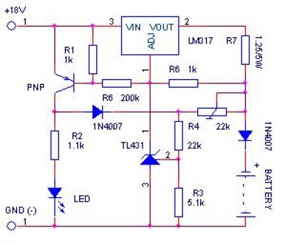

Може да добавиш някакъв тригер със тиристор (BT169) и реле, веднъж като достигне необходимото напрежение да се отпуши и да задейства едно малко реле и да разкачи акумулатора чрез релето, тиристора ще си стой отпушен докато не изключиш от тока зарядното.
Или вместо тиристор може да ползваш TL431 като блокиращ елемент в управлението на LM317, както е на схемата по надолу, малко има нужда от регулиране кога да се задейства 431 но с тримера ще го нагодиш, от това по просто здраве му кажи и мисля че ще свърши работа :wink:
И какво излезе от трафа има ли нещо още вътре в кутията му или е само трансформатор?

Мерси за доработката на схемата!
Току-що успях да отворя трафа! (В живота си съм разглобил много неща, ама по-яко залепено нещо не бях отварял!!!). Както и предполагах - грец и кондензатор (470 μF). Все пак е изправено и "стабилизирано" напрежение.
