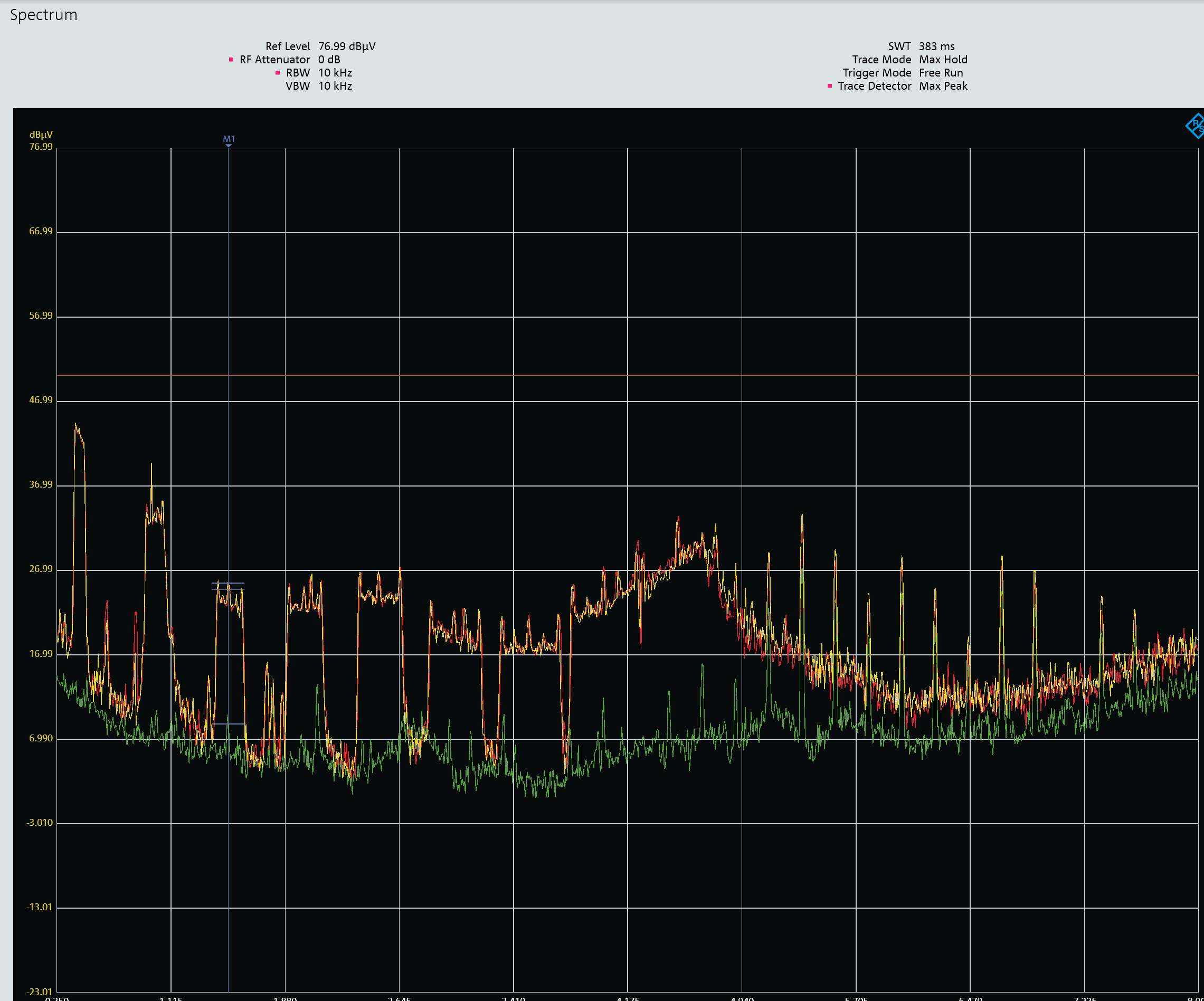

LC филъра работи доста добре - като захраня платката след него емисиите са огромни, по-рано в темата бях сложил скрийншот.

Измерване на CM & DM токове с RF probe: https://incompliancemag.com/measuring-c ... emissions/
cm_and_dm_current.png [ 107.19 KiB | Прегледано 1259 пъти ]
В зелено е common-mode.

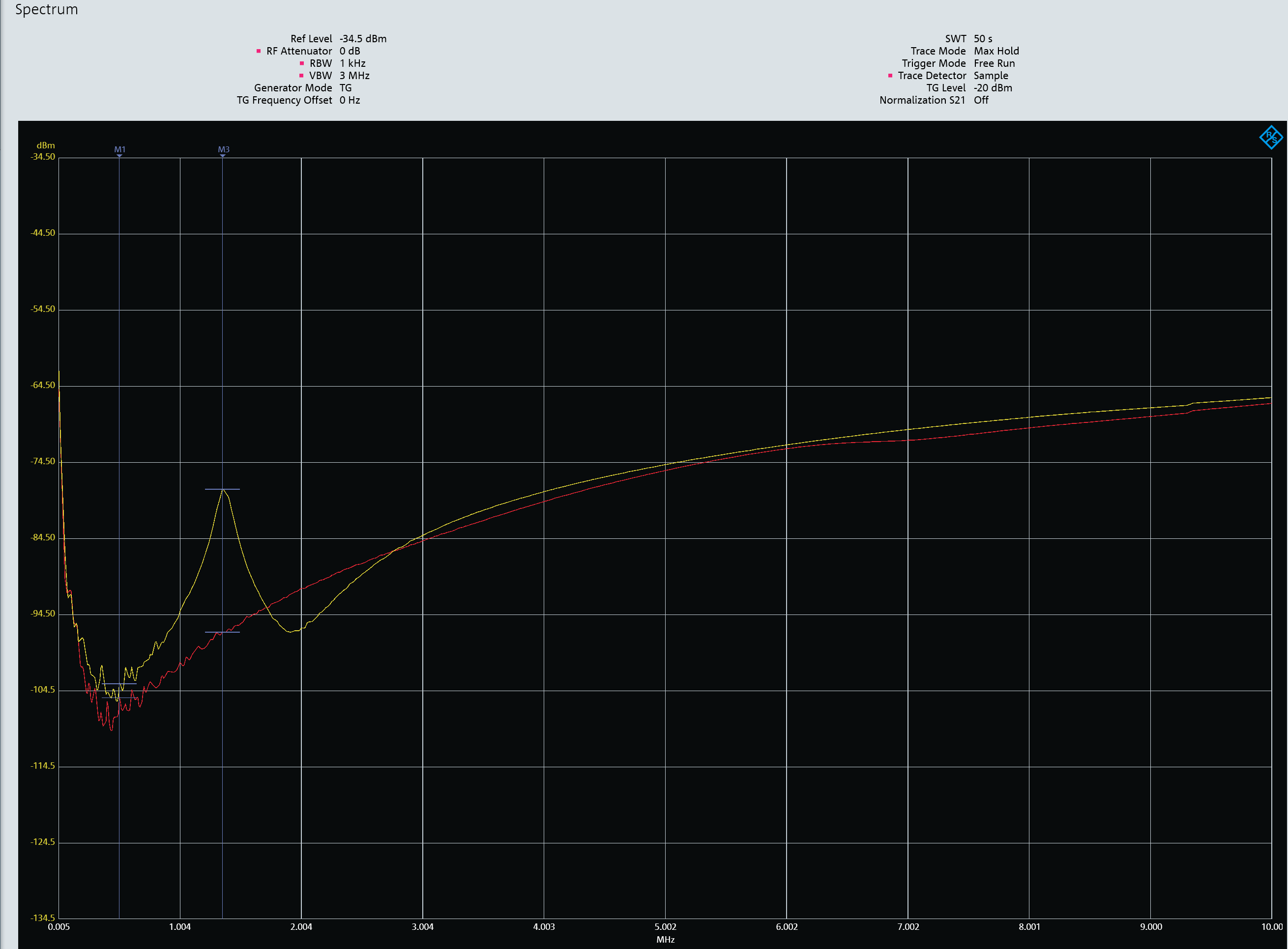

Тони, закачих филтъра на тракинг генератор и спектрален анализатор.
tgen_results.png [ 90.1 KiB | Прегледано 1194 пъти ]
В жълто е измерването с CM1 във веригата, а в червено е CM1 шунтиран. CM1 доста разваля работата на целия филтър, като разликата е 22 dB @ 1.35 MHz.

Мдаа точно там дето не трябва ... кофтито е че това трудно се симулира та проба-грешка е единствения начин. Много често на сметки излиза едно, симулацията уж е подобна а на живо като жираф и северен елен .. :) Причините са доста, факт е че има доста неопределеност, и колкото повече ги наслагваш толкова повече елена става на жираф .. кокетирането на CM филтри е доста рисково особено когато са близо, това , че са екранирани не е достатъчно, аз затова избягвам да каскадирам. Може да си имал една конфигурация която е работила, но смяната на един от тях и променя нещата доста, но не е само магнитната връзка. Мурата ми харесват защото може да свалиш модели на филтрите, естествено няма как да симулираш магнитната връзка, то има разбира се, но каква ще е е малко гадаене. Може да правиш AC суип плюс суип на магнитната връзка, ама и това не е от голяма помощ, и вместо да изгубиш 2 дена в симулации и маткад или каквото там използваш, по лесно е да го сглобиш и да го закачиш дали на VNA или LNA няма особена разлика ако се интересуваш само от качествата му като филтър, а като цяло спецификите на CM не влияят особено запаса ти по фаза, в смисъл веднъж изчислен, неопределеността и магнитната връзка няма да повлияят много на стабилността.
Друго с което трябва да си внимателен с СМ е leakage inductance, на повечето е сравнително малка стойност но ако СМ е с голяма индуктивност, макар и малка, стойността може да стане съизмерима с DF индуктивността, и тогава картинката се променя неприятно и там вече може да имаш изненади със стабилността.

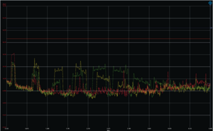

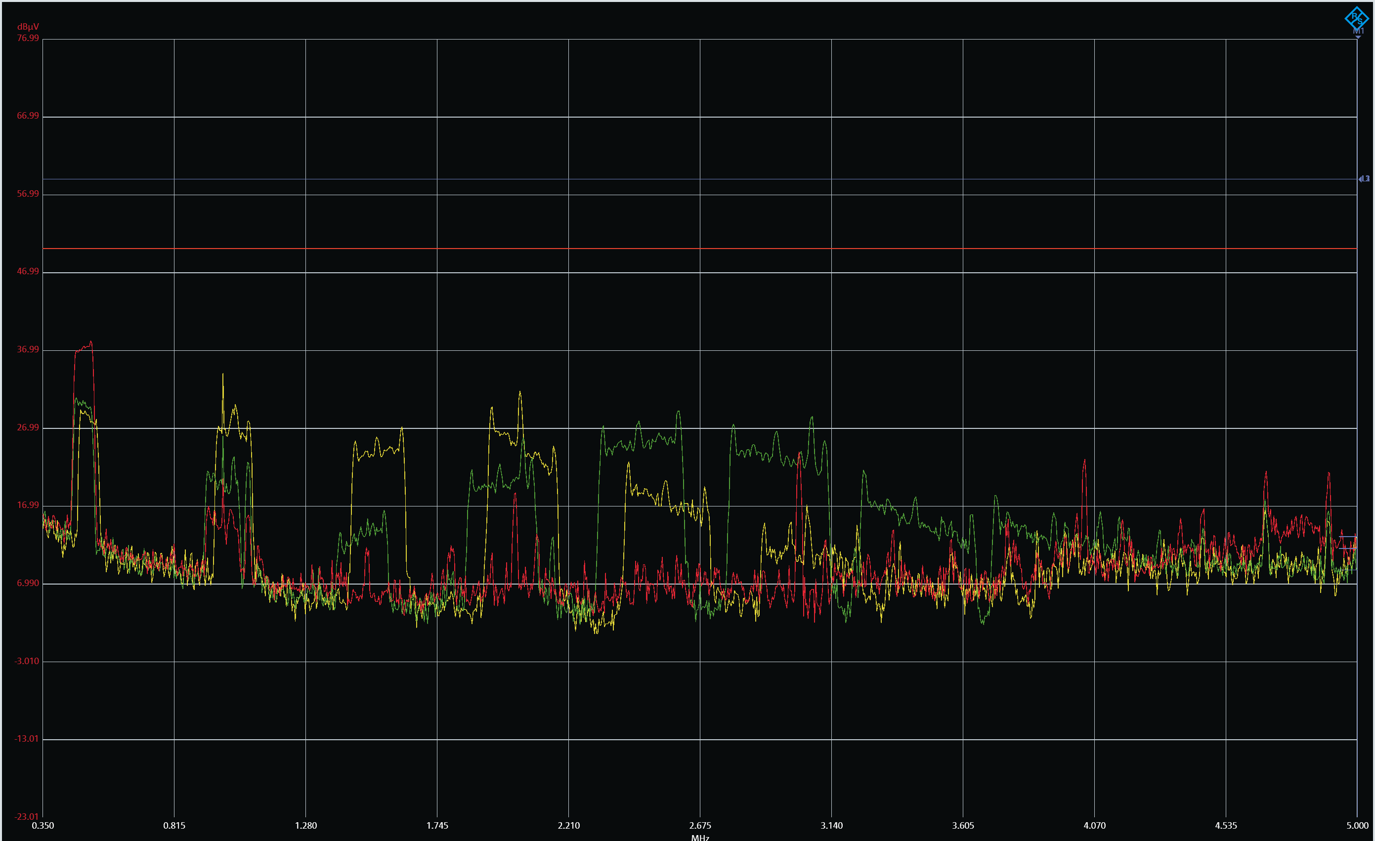

Превишава лимита - с малко, но го превишава. За да се каже спокойно, че продуктът е минал тестове в лаборатория, клиентите искат голям маржин, поне 10 дБ. Това е от лабораторията:
lab_res.png [ 507.23 KiB | Прегледано 728 пъти ]
А това е от офиса (в жълто):

Гледал съм да "пресъздам" условията от от лабораторния тест колкото се може по-добре, измервам в TEM cell, устройството се захранва с акумулаторна батерия, дължината на кабелите е същата. Резултатите не са напълно сходни, но все пак има логика ако емисиите се намалят со 10 дБ в офиса, подобен резултат да се види и в лабораторията. Става дума за conducted.
Относно кабелите - ние измерваме conducted емисии на захранващите кабели. Шумът се появява, когато свържем CAN, или Ethernet, да кажем. Честотите (500 кХц, 500 МХц, 1,5 МХц...) изглеждат като да идват от buck конвертера, който е на 500 MHz. Common mode са - това сме го измерили няколко пъти с LISN Mate и със RF проба.
Ако това е вярно, може би кондензатор с малък импеданс за 500 кХз, между GND и GND_IN, ще направи някаква разлика.
