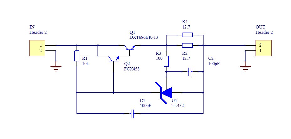

Ами ако не го храни директно то Dc-DC а има кондензатор който се зарежда и той е източника. В този случай тоя кондензатор трябва да е около 100 uF. Та ко фронта не е от значение, директно DC-DC с токова обратна връзка, и управление през EN, но ще има някакво закъсение между EN и самия импулс.
Ако трябва стръмен импулс и не е ОК токът да нараства плавно с пускането на DC-DC-то, кондензатор който да натрупва, мосфет и ограничител. Ето пример за прост огрнаичител, но този мисля не е досттаъчно бърз. Този специално е за LED, това което виждаш е токът през леда когато се пуска директно на 100 V, това е за 2 V LED, не мисля обаче че ще може да го направиш много по бързо в тази реализация защото започва да осцилира. На схемата пише 432 но всъщност е LM4041, с 432 осцилира още повече, та няма да сатне толквоа просто, ще иска и един ОУ

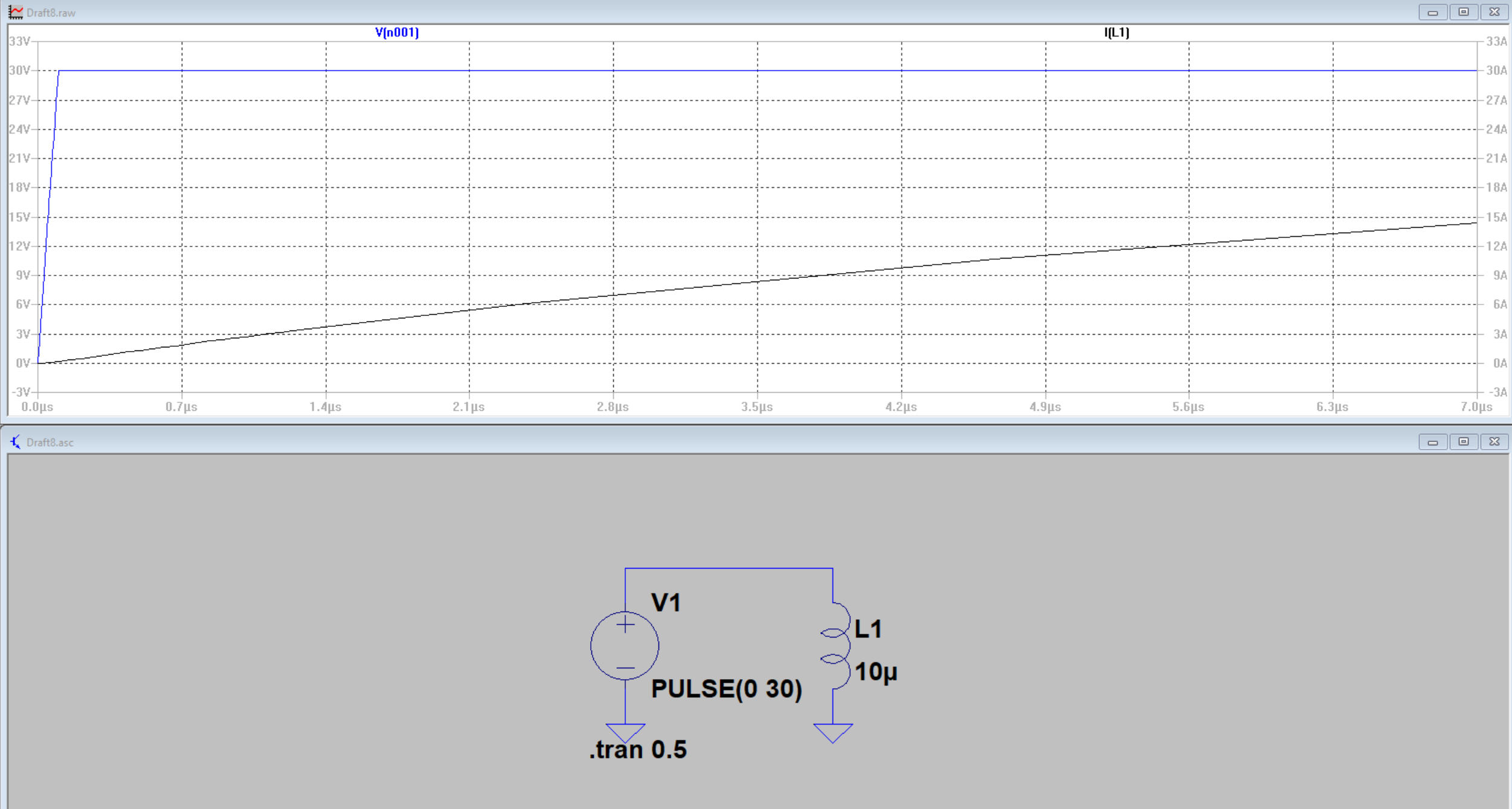

току-що се прибрах от работа и симулирах индуктора, при 30В 7А се достигат за 2us. задал съм съпротивление на индуктора 1 ом

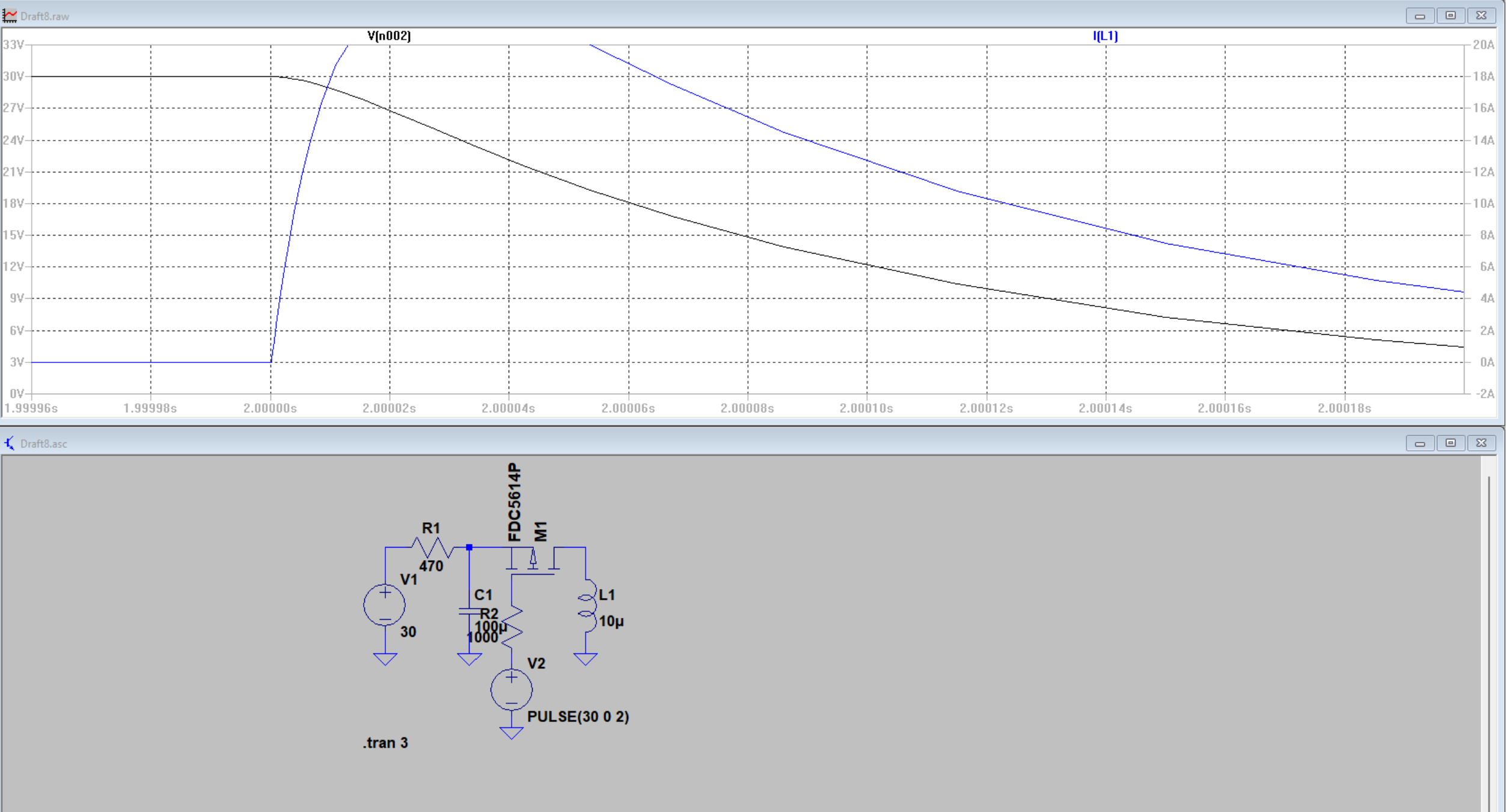

Кондензатор от 100 микрофарада ще е достатъчен да осигури 7А за около 100-120 микросекунди, но трябва да има токов ограничител при всички положения, защото пиковият ток достига около 30А.

Каква е целта на R2 ( 1K ) резистора м/у гейта на мосфета и източника на импулса?

Jack написа:
Турих го по инерция, да предпазя източника на импулса от претоварване, детo сe вика на английски - good engineering habits. А и ако разбираш от индуктивни т(о)вари - скоростта на отпушване на мосфета няма НИКАКВО значение за опитната постановка.
