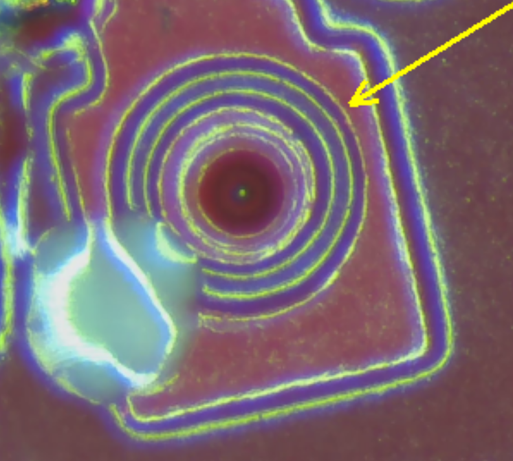

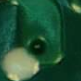

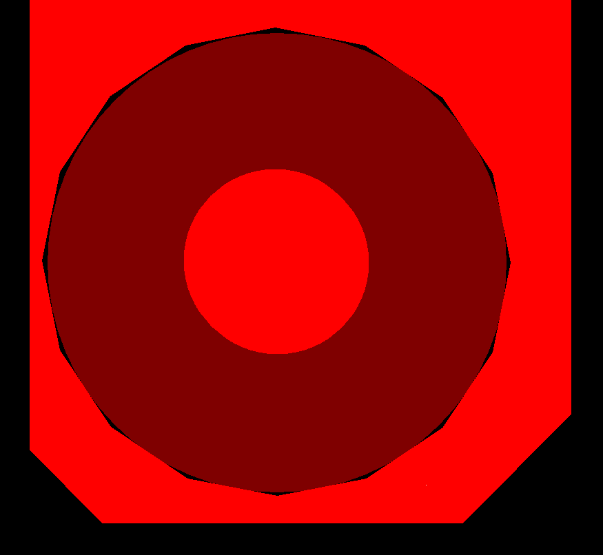

Ами то преди да разбереш що не пали какъв е смисъла да пускаш нови ? Огледай платката, да не е някаква алтиумска простотия станала. Тука на последните платки, едно полигонче няка се сетнало да се свързва само с други полигони, и около виата много незабележим гап. JLC са я сляли с полигон, една друга платкаджийнца обаче го видели, и вместо да питат увеличили полигончето за да има 0.2 мм клирънс.

понеже тони надали ще онагледи горното, си позволявам да го направя вместо него
гербер от лалалтиум на почти максимално увеличение

светло-червеното е полигон. керемиденото е флеш.
прави впечатление (1) полигона прави дупките в него на многоъгълници; (2) там, където трябва да има дупка, има флеш/пад, в полигона с размера на свредлото.
ммм...
едната платкопечатница го вижда това и го отваря (няма контакт между полигона и пада)

другата явно се е нагледала на такива ефекти и го залива

снимките не са мои и не ме винете за качеството на използваните телефони
