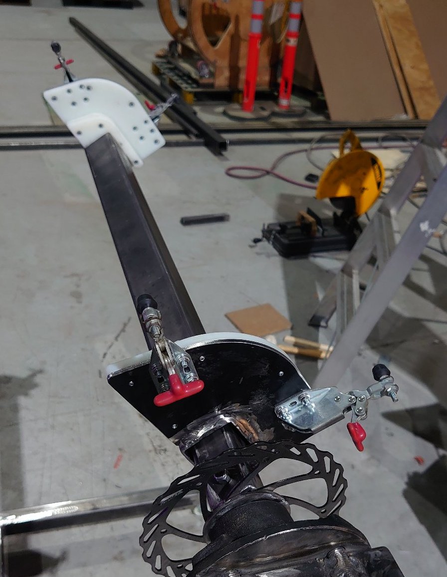

Те с това ще се пробвам да видим какво ще стане.

И какво ще управлява тая спирачка от колело.
Съб Апр 01, 2023 7:28 am
Мнения: 30926
Мнение Re: Мини кран/повдигач
Пружина и соленоид. Пружината ще я държи винаги задействана, соленоида ще я отпуска.
p.s. тъкмо с ебях засилил да купувам соленоид и ми хрумна една идея, пропорционално механично управление. Повечето такива са пневматични, и там самата ръкохватка управлява и вентила, т.е. като тръгнеш да завърташ тя пуска въздух до де не се завърти до неутрално положение. Чудя се мога ли да спретна нещо такова чисто механично, в случая ръкохватката ще го играе като лост който ще освобождава спирачката. Ще видя какво ще се получи.
Съб Апр 01, 2023 8:02 am
Мнения: 30926

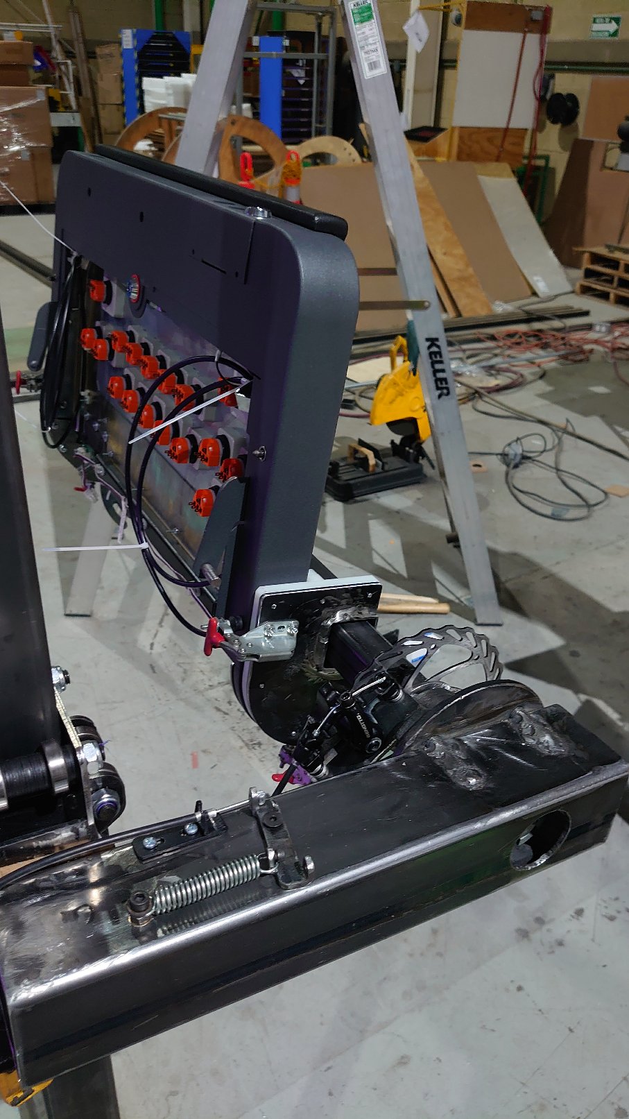

Нещата станаха философски :) До тук спирачката работи перфектно, не е нужна кой знае каква сила да се освободи, може да стане и със соленоид, и с дръжка която да е и лост също, а може и малко лостче да има около дръжката което да се задейства с палец. Аз в момента го освобождавам с палец без никакви проблеми, но да речем лостчето и то ще е 2:1, тъкмо ще е по-прецизно ....
За соленоида ме спира само едно, харчи ток, и то няма да е малко ток, а в същото време ротация ще се използва доста повече от вдигане и сваляне, мога да си представя че ще държат спирачката освободена през повечето време докато наместват, а акумолатора ми е само 40 Ah ако 20% от времето я държат включена това са си час и половина, и ако дърпа 10-на А отиде 1/3 от батерията само за спирачката ... та идеята за соленоид все по-малко ми харесва.

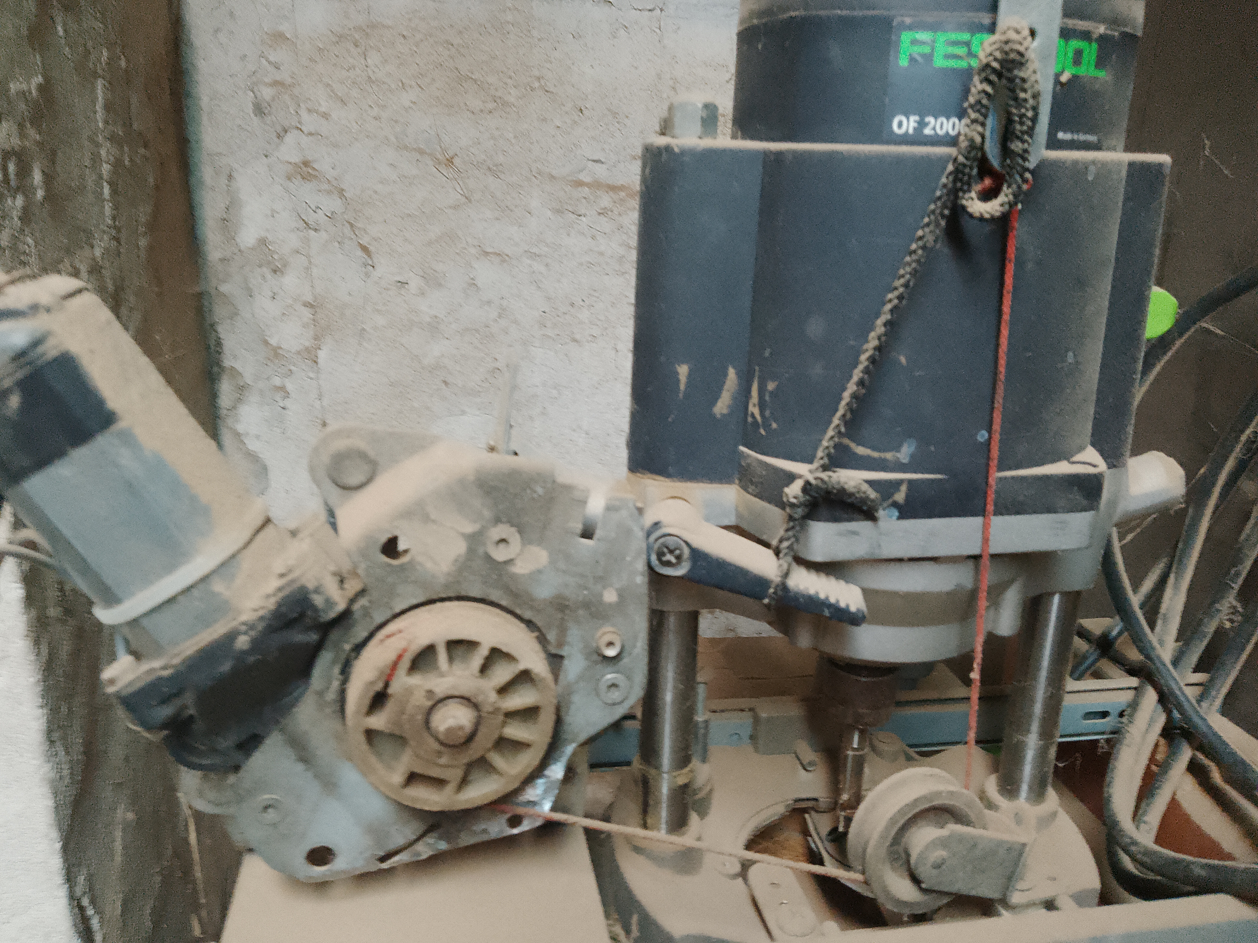

Що не не си направиш едно, мотор от стъклоподемник на кола от тия с въже дето са, хем бързо хем яко опъва, две релета и едно цъкало ти трябва.

Е така да го направиш.
Това преди време го правих да смъква фрезата, че имах да фрезовам много и еднакви детайли, и много удобно натискаш и се смъква, натискаш и вдига, има и крайни изключватели за горе и долу.
