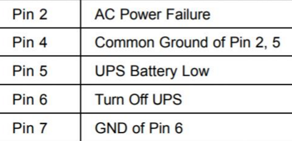

Не знам защо си се спрял точно на този кабел (SENDON UPS-500 dumb cable), след като в документа, който си дал,
казват - цитирам
For dumb UPSes (such as RPT-800A REPOTEC) using voltage signalling, if you are going to build your own cable, we recommend to make the cable designed by the apcupsd team as follows:

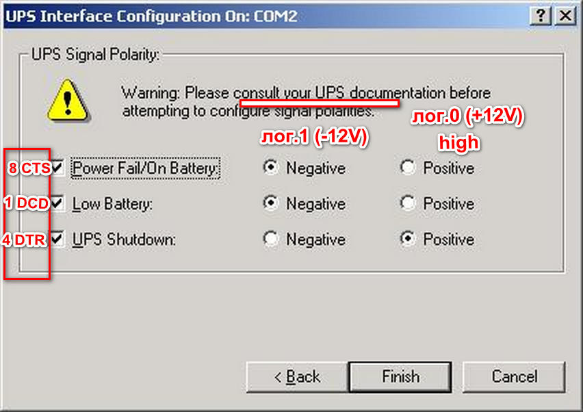

И прилагат тази картинка /която като означения също ми изглежда доста фалшива, но в царството на оптроните всичко е възможно/:
заради пиноута ми :arrow:софтуерът държи DTR в лог.0 (+12V), TxD в лог.1 (-12V) и управлява Shutdown чрез RTS.
Но трябва да се използва посоченият софтуер.

Ако си наясно какво прави софтуерът, можеш да пригодиш кабела към неговите изисквания.
Като знаеш как са изведени оптроните, принципът е ясен - двата емитера трябва да са на минус 12V,
двата колектора през резистори отиват на +12V и се използват за четене на статуса на UPS и един сигнал +12V през резистор отива на анода
на светодиода, а катода отива или на маса или на -12V.

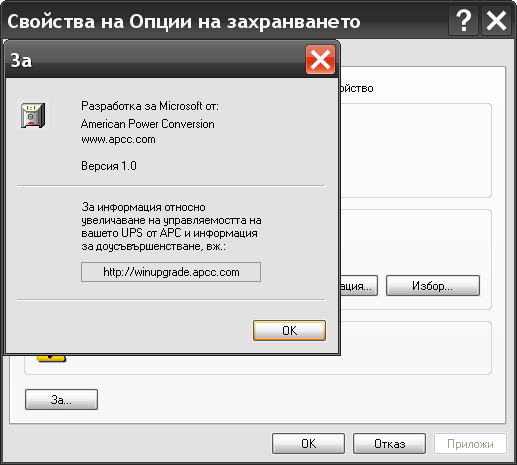

Изглежда, че в Windows XP използват драйвер на АРС, който /може би/ работи така:
We use the DTR (pin 4 on the female connector) as our +12 volts power for the circuit.
It is used as the Vcc pull-up voltage for testing the outputs on any "UPS by APC" in voltage-signalling mode.
This cable may not work on a BackUPS Pro if the default communications are in apcsmart mode.
This cable is also valid for use on a ShareUPS BASIC Port. It is reported to work on SmartUPSes, however the Smart Cable described above is preferred.
To have a better idea of what is going on inside apcupsd, for the SIMPLE cable apcupsd reads three signals and sets three:
Reads:
CD, which apcupsd uses for the On Battery signal when high.
CTS, which apcupsd uses for the Battery Low signal when high.
RxD (SR), which apcupsd uses for the Line Down signal when high. This signal isn't used for much.
Sets:
DTR, which apcupsd sets when it detects a power failure (generally
5 to 10 seconds after the CD signal goes high). It clears this signal if the CD signal subsequently goes low -- i.e. power is restored.
TxD (ST), which apcupsd clears when it detects that the CD signal has gone low after having gone high - i.e. power is restored.
RTS, which apcupsd sets for the killpower signal -- to cause the UPS to shut off the power.
Please note that these actions apply only to the SIMPLE cable. The signals used on the other cables are different.

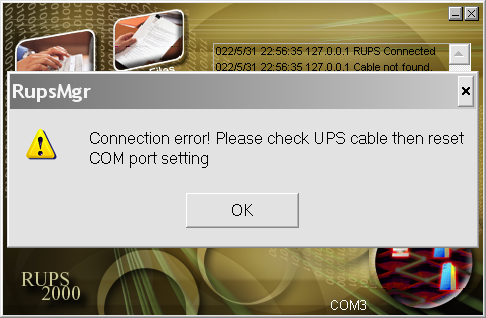

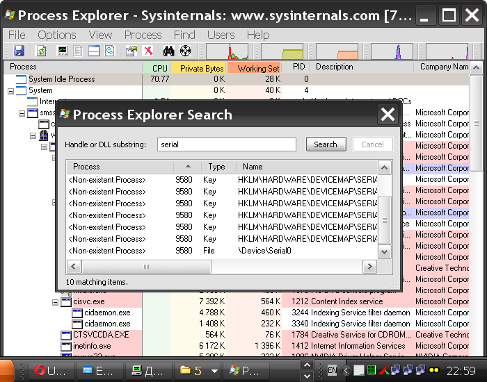

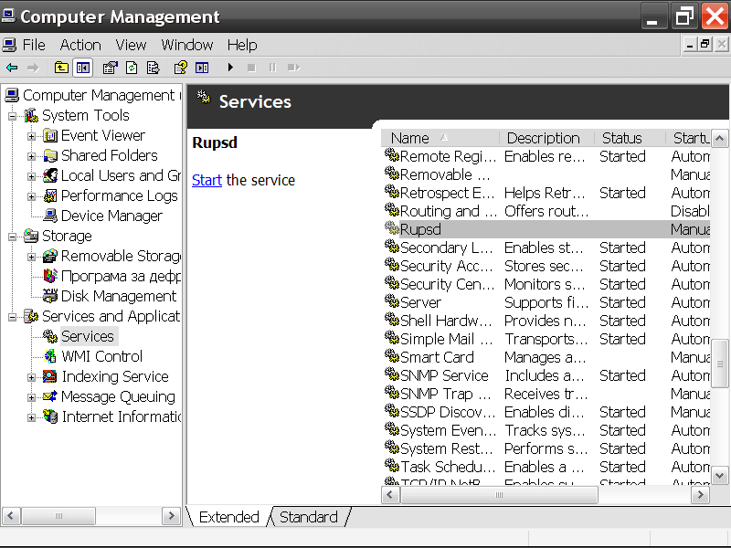

RUPS и хп ревът,че нещо е заело ком порта а диагностиката не вижда какво е...пробвах и други диагностики без успех и търся още :arrow: Serial Port Notifier отказва инсталл що съм 32битов :?
:) позна :idea: Изглежда, че в Windows XP използват драйвер на АРС

Ако е пуснат някой сървиз за UPS и е конфигуриран да работи на тоя порт, той ще да е...
:o

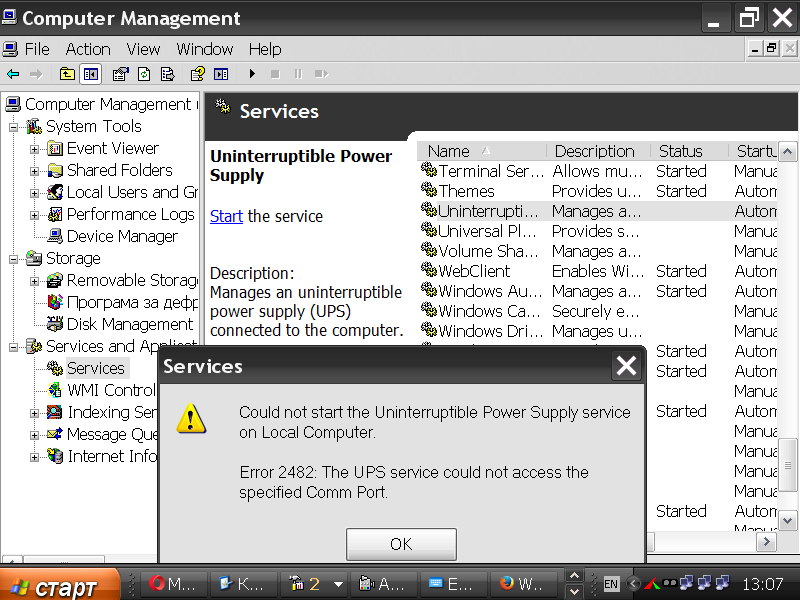

Добре де, а терминалът работи ли на този същия ком порт?
Ако е зает ком порта, не би трябвало да работи и терминалът.
Ако работи, може да изтестваш дали работи кабелът, като щракаш DTR, RTS и гледаш какво става с CD, CTS.
/добре е при тази проба компютърът де не се захранва от UPS, а от мрежата, а само RS232 кабелът да е свързан с UPS,
за да не се самоизключи :) /.

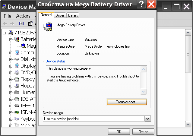

разкарах драйвера на тайванеца и след рестарт се върнаха опциите на хп-то,но изкарва тая грешка
Може да не е разкаран изцяло. Опитай рестартиране в safe mode. Но май при safe mode не можеше да се стартира service.
Опитай все пак, забравил съм и нямам XP подръка.

може и да пробваш да смениш номера на ком порта от дивайс менъджер, сменяш го на ком15 примерно и се предполага че никой няма да ползва 15

Може да не е разкаран изцяло. :arrow: 8) пак позна,щот не деинсталнах RUPS,а превкл.драйверите,И ето кво ме бъркаше в сървизите бил рупса....тъй-пуснах на хп упс услугата и се повтори досадния шътдаун и пак върнах хп-то с 1 ден.
това ме разколеба да го боря и се върнах на RUPS който отказва и след деинстал и нова инсталация да зареди драйвера си в дивайс панела.... :( що не върна хп-то с 5-6 дена :idea: когато RUPS си го имаше
пп
оправих и на RUPS драйвера - събирам кабела,че го разкачих за проби и сме към края..

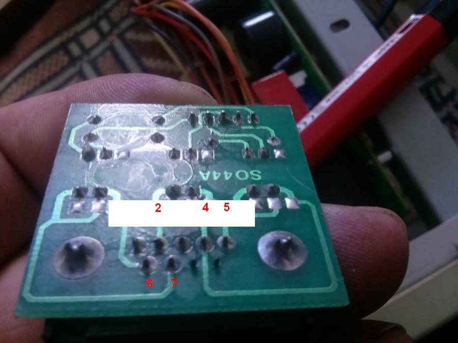

Трябва му малка промяна на кабела за да тръгне с вградения сервиз на Windows XP.
Според мен, би трябвала да се разменят DTR и RTS - т.е. DTR Да храни двата резистора с +12 волта,
а RTS да дава сигнал за изключване на UPS-a през резистора към анода на оптрона.
Трябва да се провери дали сигналите от колекторите на транзисторите отиват на точните места на DCD и CTS - т.е. кой кой е.
Според това, което проверявах, трябва да се разменят - т.е. пин 2 от UPS да отива на пин 1 (DCD) на PC и пин 5 на UPS - на пин 8 (CTS) на РС.
Но може и да бъркам по късна доба.
Затова споменах за пробата с терминала. Би трябвало по този начин да тръгне и без RUPS.
Нямам представа защо RUPS-a не се инсталира отново и не тръгва.

ИЗЦЯЛО си познал платката на юпс-а Изображениес 2 изхода и 1 вход на юпсИзображение
тоест на дб9 ж-
6+А
7-К
5колектор
4Е
2колектор
ПП
опитах
за RUPS не става-не вижда кабела,що опитвам с RUPS сега схеми
ППП

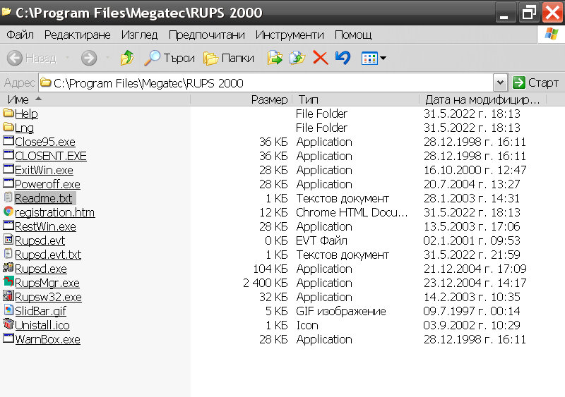

ПОЧВАМ отначало с главна задача to determine if the cable is plugged in.рупс си вижда кабела от накъсо вързаните DCD,CTS,RTS
може ли да се види в файловете му какво следи за кабел
