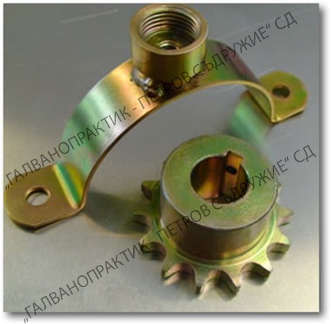

Е такова жълтичко реално ли е да се постигне в домашни условия?

В цех за галванични покрития. По нашите земи го наричат "жълт цинк".

Да, това е жълт цинк, и преди доста време той се правеше по-често. Сега не съм видял някой да го поръчва. Препочита се белия цинк, но ако поръчаш жълт, ще ти го направят. За домашни условия - забрави. Доста химикали са, за да се получи качествено покритие, пък и технологията трябва да се спазва. Като всеки занаят и тук си има тънкости. Пък и съвсем не е скъпо, за да ти го направят. Впрочем - това май е най-евтиното покритие.

Цинк правят под път и над път, ако не знаеш къде ще ти дам контакти на едни юнаци, едва ли ще ти откажат.

Едно птиченце ми каза, че заради еколозите са прекръстили кадмирането на жълт цинк. Излъга ли ме?

Едно птиченце ми каза, че заради еколозите са прекръстили кадмирането на жълт цинк. Излъга ли ме?...
Не, пиленцето си е направило ташак с теб...

Няма го вече, това е цинк със 6 валентен хром. Технологията със 6 валентен хром е забранена вече в ЕС, затова и не се прави вече. Алтернативно е цинк с тривалентен хром, но и това не се прави много защото е скъпо. Това което се прави е High Corrosion Trivalent, но не е жълт.
