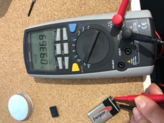

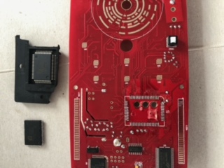

Здравейте,

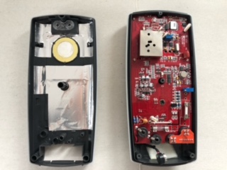

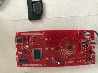

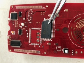

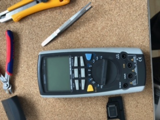

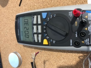

успях да си подкарам уредчето. Пликчето от Алиекспрес с чипа ES51966 пристигна седмица по-рано. Срязах стария чип с резачки и почистих платката. После сложих новият и хоп тръгна ама не съвсем. Свиреше постоянно и си сменяше цифрите на дисплея. Помислих си че е от кварца и реших да си поръчам да пробвам. Междувременно видях че с поялника съм закачил и стопил леко един танталов кондензатор който е за опорно напрежение /Ref Voltage/ за чипа. Смених го с един нормален керамичен и хоп ти да видиш, работи. Ся ще търся танталов кондензатор на 100 нано фарада а пък кварца дето го поръчах ще ми седи за спомен.
Прикачам снимки за ентусиасти които искат да си поправят уредите от този клас. Този Тайвански чип е широко разпространен в измервателната техника и смятам че ще ви е от полза.

Браво! С внимание, желание, малко опит и късмет - всичко се постига!
Пък ще е полезно и за другите четящи. Хубаво, че не ме послуша за
Флукето :) А пък кефа, че си го поправил сам - това е незаменимо.
И имаш добри секачки - ако не бяха, щеше да вдигнеш някоя писта.

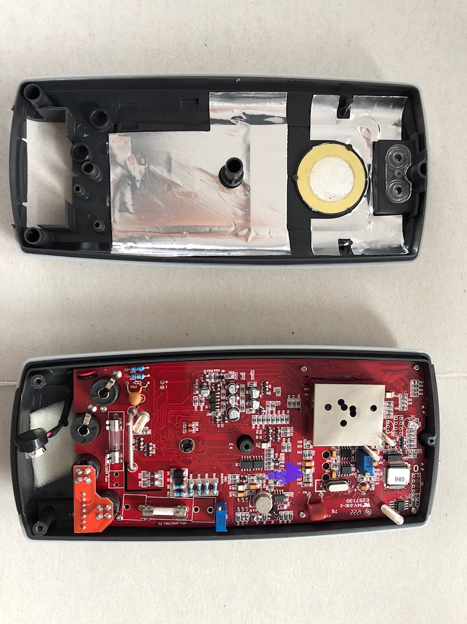

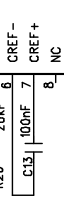

На схемата пише че е 100 нано, аз като го свалих и измерих беше 80 нано. -виж прикачените файлове. Аз вече забравих какъв керамичен кондензатор сложиш, май беше повече от 100 нано. Измъкнах го от неква стара платка от студентските ми години преди десетилетие. Може и да е към 1uF- 0603 SMD.
Иначе си купих резачки книпекс от строителният магазин до нас. За жалост в къщи където съм хоумофис нямам лаборатория. Изрязах краче по краче на чипа за да го махна от платката и после с тел махнах остатъците върху платката. След това паста, слагаш чипа и запояваш. Ако имах духалка или втори поялник щеше да е друго.
Уреда може да се калибрира пише в документацията как. Има некфи потита, трябва да го направя да.
Кефа беше да го подкарам и сега някакси мотивацията намаля. Ще го сложа в колата ми ако закъсам някъде евентуално да ми свърши работа. Пък може и на някой/някоя друг на пътя ако закъса. Човек никога незнае.

И аз се съмнявам че е танталов. По-скоро да е стабилен тип някакъв. Не знам точно кои са такива. Едно време мисля че ползваха слюдени. Сега с тая минитюаризация не знам кое е модерно. Трябва да се разрови човек.
Танталовите са електролитни, и са обикновено в uF обхват.
Поправка, оказа се че има доста танталови на 100n. :?
Пет Фев 11, 2022 3:46 pm
Мнения: 1076
Мнение Re: Мултиметър Voltcraft vc940 иска ремонт
То на схемата си показва, че не е танталов. Вероятно корпуса лъже. Ако не греша, ако е това бялото нещо на снимката, то може да е някой NPO, щом е за референс. Съвсем леко да го пипнеш с поялник JBC над 270°C и е стопен вече. А ако се прави с дърварски поялник като Велер или другите там без сензор точно на върха на човката (разбирай, дисплея показва поне 350°C), то корпуса няма шанс изобщо. За тези NPO кондензатори си трябва ниска температура и специален припой.
П.П. И аз видях сега, че има танталови с ниски стойности. Ама чак пък 80nF, че и за референс? Интересно решение. За мултиметър може би е ок, освен ако не се ползва в индустрията. При климат като в Сингапур такъв кондензатор няма да издържи дълги години.
