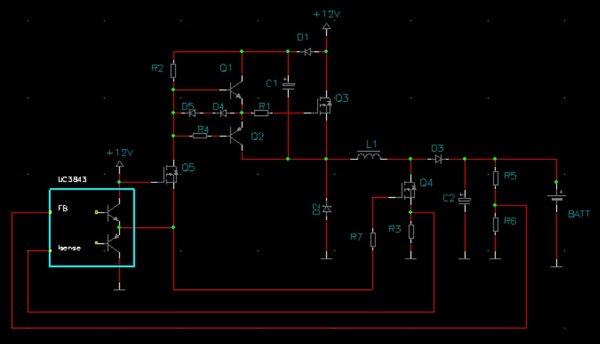

Явно не съм обяснил правилно.
На изхода напрежението може да е от 11V до 14V - колкото - толкова. (Устройствата захранени от изхода вътрешно си имат собствени стабилизатори).
Изхода ще е 11V когато няма ток и акумулатора е почти разреден, а 13.6V ще е когато има ток и мрежовия стабилизатор захранва изхода.
Идеята е собствената консумация на схемата когато няма ток да клони към 0Amp.
Другото изискване е при наличие на ток да НЕ се консумира от акумулатора. Т.е. акумулатора да е изключен от изхода.
За тези 5А заряден ток - Buck,Boost регулатора трябва да е синхронен - т.е. с 4 транзистора, за да не пече (ако е с 2 транзистора и 2 диода диодите доста ще печат). Та варианта е чип който клати 4 външни транзистора.

Значи нещо от този род https://e2e.ti.com/blogs_/b/powerhouse/ ... wer-losses / LTC4020
Но с дискретни елементи. Някъде бях гледал с 2 броя IR2110 (ако не бъркам номера)
lz2com
Вто Дек 21, 2021 11:34 am
Мнения: 3179
Мнение Re: 12V UPS с темп. комп. на зареждането на батерията и защи
Да, такова решение.
Странното в случая е, че един такъв или подобен чип + транзисторите и диодите (дори за 1000+ цена) струват повече от едно импулсно захранване 220V/12V 8A, което е даже с кутийка ?!?
Явно надувката в цената на този род чипове си я бива ...
А решението с UC3843 предполагам ще е нещо подобно като от схемата...

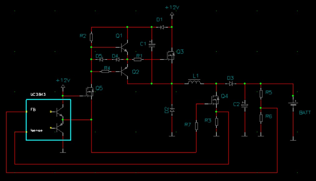

За това реших да модифицирам изхода на едно стандартно импулсно захранване 220V/12V 8А за 20лВ както е прикачената схема и смятам да приключа въпроса.
Като резултат би трябвало да се получи зареждачка поддържаща постоянно включен акумулатор с регулируем ток на заряда 0 - 5.9А , темп. компенсация на напрежението, защити от преразреждане, презареждане и обратно включване на акумулатора.
За 12V UPS функцията ще се използва второ 220V/12V 5А за 15лв.

emilvtc написа:
Схемата във този вид не мери тока на зареждане, а само пиковия ток на транзистора Q4,
който е свързан с зарядния ток, но и с други фактори и в случая не върши работа.
Трябва допълнителен сензор за ток. Правил съм подобна схема на LED драйвер
с токов усилвател INA196, като сигналът му се сумира със сигнала на обратната връзка
по напрежение /който пък се подава през диод и служи да не скочи много напрежението
на празен ход/. Но топологията беше Boost to Power Rail - Boost, като товарът е свързан
към плюса на захранването, а не към маса.
П.С. Докато напиша, то станало вече неактуално.
