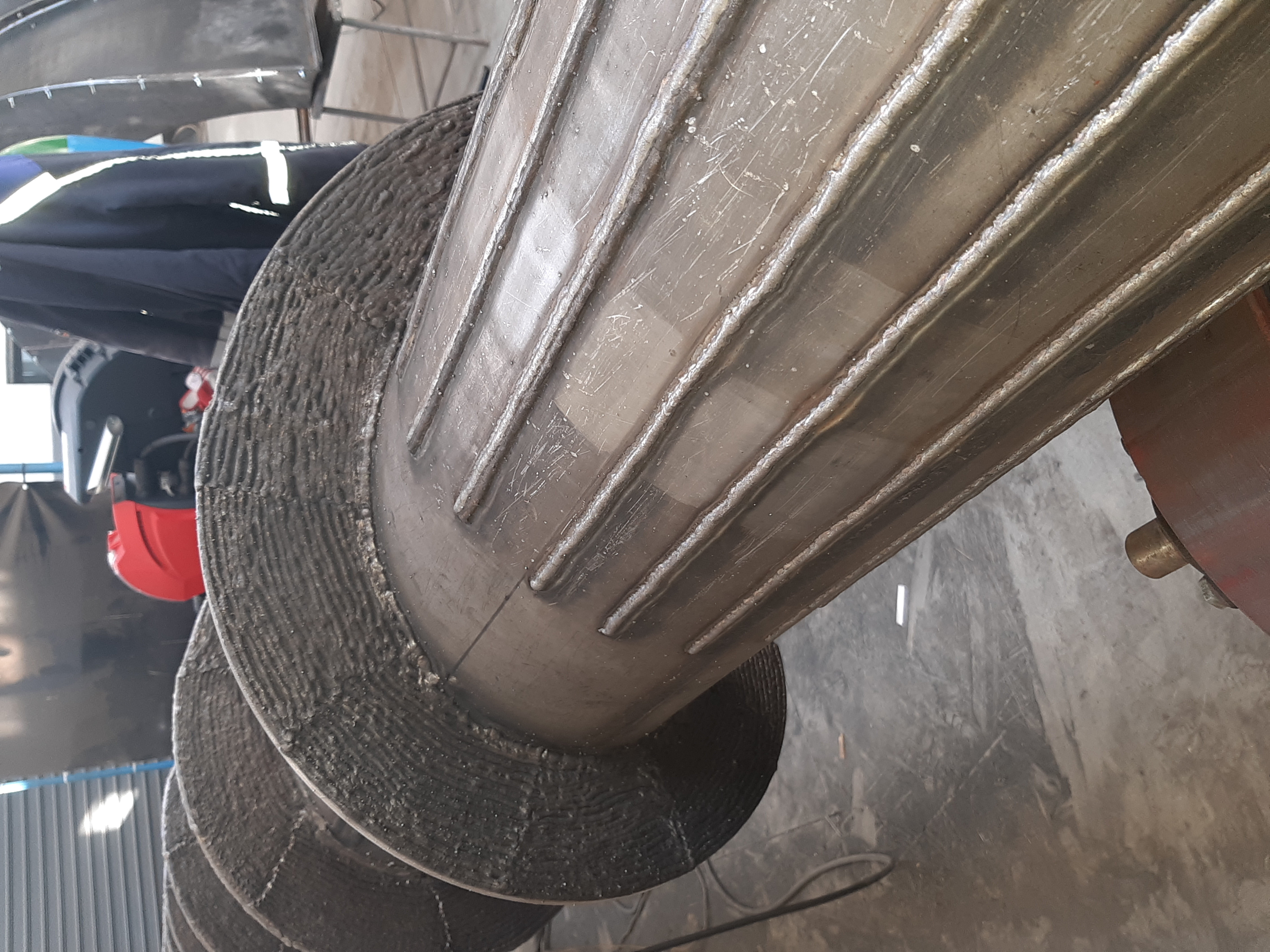

Колкото до избутването през тръба - в момента правим един шнек който е за някакви силно износващи материали - не знам камъни ли е какво е, ама такова нещо досега не бях виждал - едната страна на витките я наваряват плътно с някаква специална тел - става едно грапаво но не било за по добро сцепление с материала а за здравина и износоустойчивост. Вала също го наваряват по подобен начин с тигели по дължина. Странното е че заварката след това се нацепва през 1-2 см. но казаха че такава била технологията и било нормално.

Снимков материал ...
20211028_110030.jpg [ 5.44 MiB | Прегледано 1959 пъти ]

Истина е - повярвай ми. Дълго е 6-7 метра, тръбата е около 350-450 (не съм я мерил точно) и там дето не се вижда витките стават по на гъсто. Тръбата за вала е дебела 20-30мм и е облечена с 10мм неръждаема ламарина - някаква износоустойчива. Витките също от някаква специална неръждавейка. 1 витка хваща 1 ден на 1 заварчик и не знам колко точно тел заминава. Това казаха че било за здравина - явно ще тика нещо дето разказва игрите на железариите.
