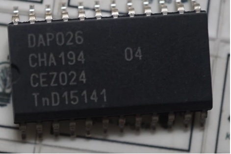

Предполагам, че колегата няма да се разсърди, че му ползвам темата.
Чарка е индентифициран, търся даташит или схема с него.

Кое от всичките надписи му е номера, и кой е производител?

Мнение Re: Идентифициране на чарк
DAP026, NXP
PWM чип в някои модели захранвания на DELL за настолни компютри, примерно d240em-00.

като гледам предишните модели DAP са на OnSemi (011,018), но тоя са го скрили добре...
Grubi написа:
Това не е скрита информация. Просто никога не я е имало.
Ако беше нормален чип, щеше да има логото на OnSemi или на NXP.
Та идват от DELL и казват искаме 10 000 000 чипа от тези, обаче завъртете кристала в корпуса на 180* за да може pinout-а да не отговаря на дейташита на оригиналния чип.
След 3 години, ако се повреди нещо по захранването, вместо нов чип за 20 цента, ще трябва да си купуваш направо ново захранване от DELL или ще трябва да изхвърляш цялото оборудване, което е свързано към устройството.
Прави ли ви впечатление че конектора на d240em-00 захранването не е стандартен ATX: https://en.wikipedia.org/wiki/Vendor_lock-in

Мнения: 594
Местоположение: Бургас
Работата е там, че тоя чип почти никога не се поврежда. Повреждат се нещата около него, и то след 10тата година за тоя модел захранване. Някак си не си струва да се прави reverse engeneeging на 10г захранване с една основна и две допълнителни платки.

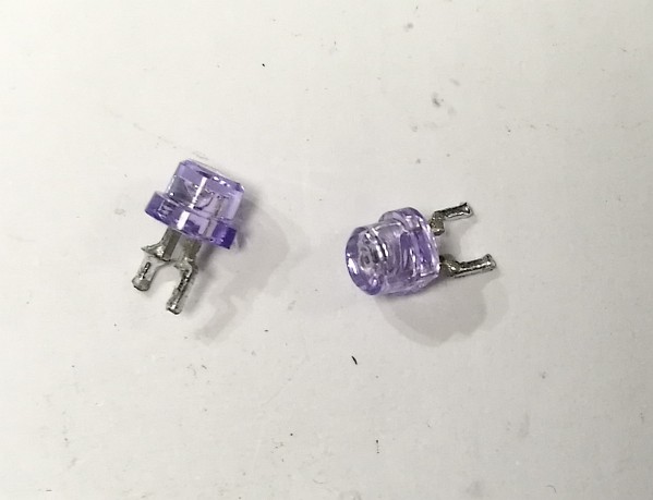

Аз пък да си продължа с моите си проблеми.
Реших да измеря изхода на матриците. Изглеждаше че една от осите има по-слаб сигнал от другите. Предположих че светодиодите са се изтощили, размених ги с друга ос. Без особен ефект. Обаче наш ганьо видял в документацията кривата на чувствителност на сензора и реши да сложи произволни червени диоди на тая ос. То пък взе че тръгна.
Сега в полу-разглобено състояние ту тръгва ту не. Сигнала на въпросния сензор е осезателно по-силен, гледан на осцилоскопа, но все пак не толкова колкото на другата ос. Когато работи, си работи нормално обаче.
Предполагам че 1206 светодиоди не са правилен заместител и осветеността не е равномерна... Оригиналните са IR 3мм PTH с плоска леща (предполагам че 850nm, съдейки от кривата). Някакви идеи за заместител?

Сега се сетих че червените имат леко по-високо напрежение в права посока, пък те са свързани в паралел с инфрачервените... Все пак светят де :D Вероятно просто трябва да се сменят всички с червени или с оригинални (най-добре). Осветеността със сигурност не е същата като на оригиналните.

Мнения: 1643
С плоска леща отгоре намерих само един в Маузер, но е слабичък:
https://www.mouser.bg/ProductDetail/Opt ... P79w%3D%3D
Изпъкнали има доста:
https://bg.farnell.com/w/c/optoelectron ... c-in-stock
https://www.mouser.bg/Optoelectronics/I ... 3xZ1z0ysu0
Нямам представа какъв трябва да е ъгълът на лъча - дали тесен или широк.
