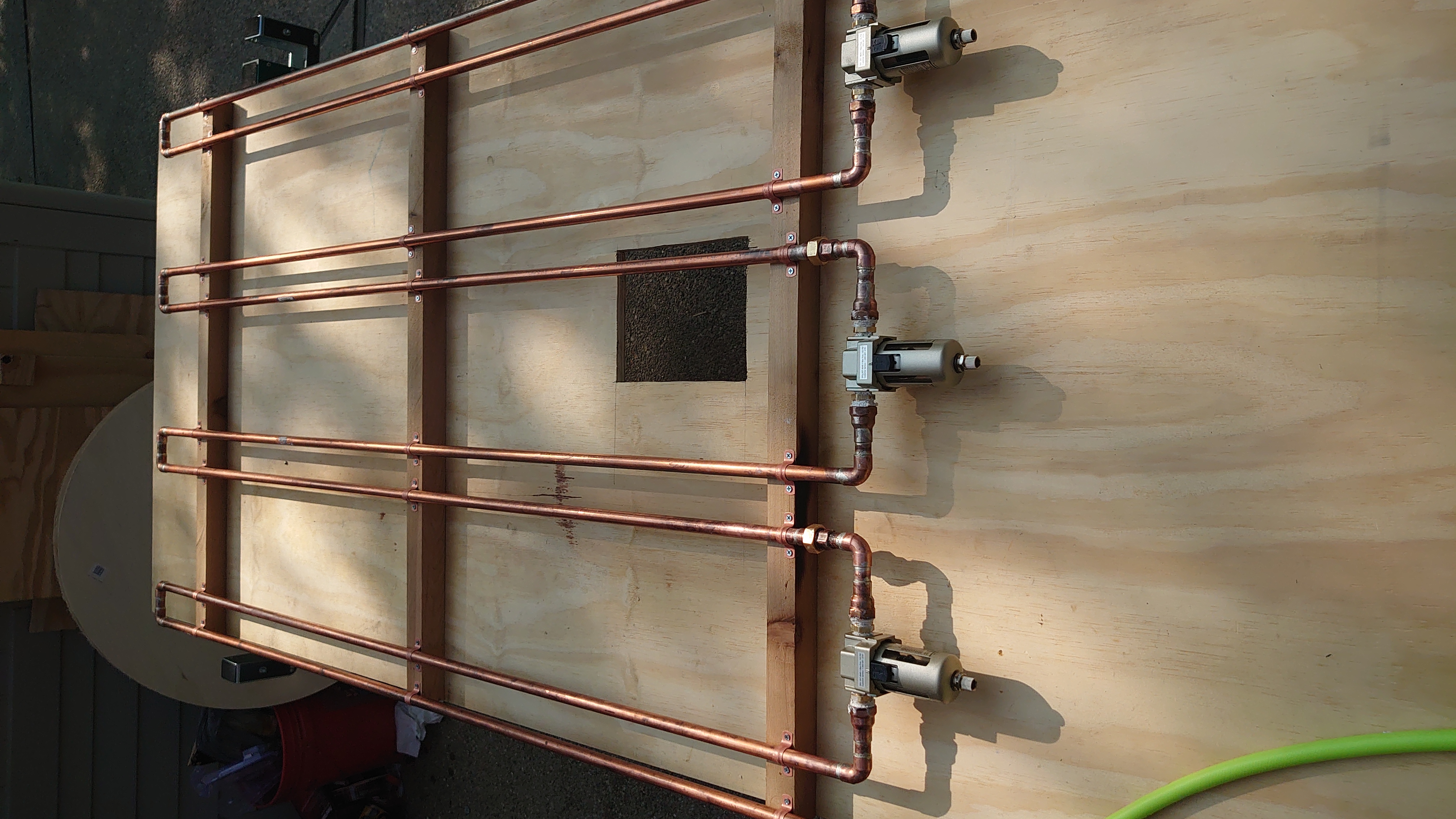

Реновирам тук едни шкафчета и се оказа много влажно, филтрите не успяват да отделят влагата, а то проблема е че у компресорчето ми е малко и докато пръскам доста работи та въздуха е горещ, и кондензира в дюзата съответно капе и ми съсипва изкуството.
Та те какво се наложи да сглобя по спешност. Утре ще му правя по-сериозно тест но за сега изглежда ок.Вместо Т с кранчета реших да сложа сепаратори за вода, така хем ще обира конденза хем като му спрат въздуха ще се дренира само.

Като гледам с туй чудо и ракия може да си дестилираш ;)

Днес мисля да пръсна малко дървения, да видим как ще е. Аз досега не бях карал цяло лято тука, все напред назад, нямах представа, че е такава влага.
Нед Авг 01, 2021 5:56 pm
Мнение Re: Филтър за отделяне на масло във въздуха от компресор
Работи пирфектно, поне доколкото мога да преценя, за 30-на мин не видях и капка вода, нямаше и капачката на дюзата, а оня ден на 10-тат мин почна да се пълни и да капе, пишем го успешен опит.
