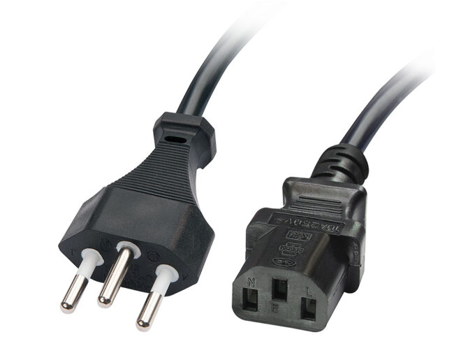

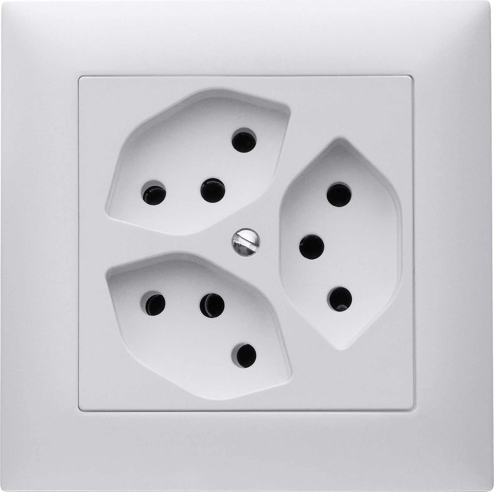

sparkybg написа:
Има и някакви други - ако сте забелязали на някои щепсели на компютърни кабели в самия щепсел има дупка за земята, съответно в контакта вместо пластини стърчи пълноценен извод като двата на щепсела, и влиза в щепсела.
За това ли говориш:
Netzwerkkabel-CH-660x495.jpg [ 86.14 KiB | Прегледано 2721 пъти ]
feller-edizio-due-up-3xt13-steckdose.jpg [ 104.7 KiB | Прегледано 2721 пъти ]
Такъв е швейцарския стандарт, единствен в света. Заземяването е приоритет, каквато и да е бяла, черна, розова техника да купиш, е с три извода захранващия кабел. Произвежда се разбира се в Китай, но само за швейцарски стоки. Един парадокс - купих си от Алито преди време станция с горещ въздух, и ми я пратиха с такъв кабел. Още се смея, като си спомня.

Да, вече ми обясни за какво говориш...
