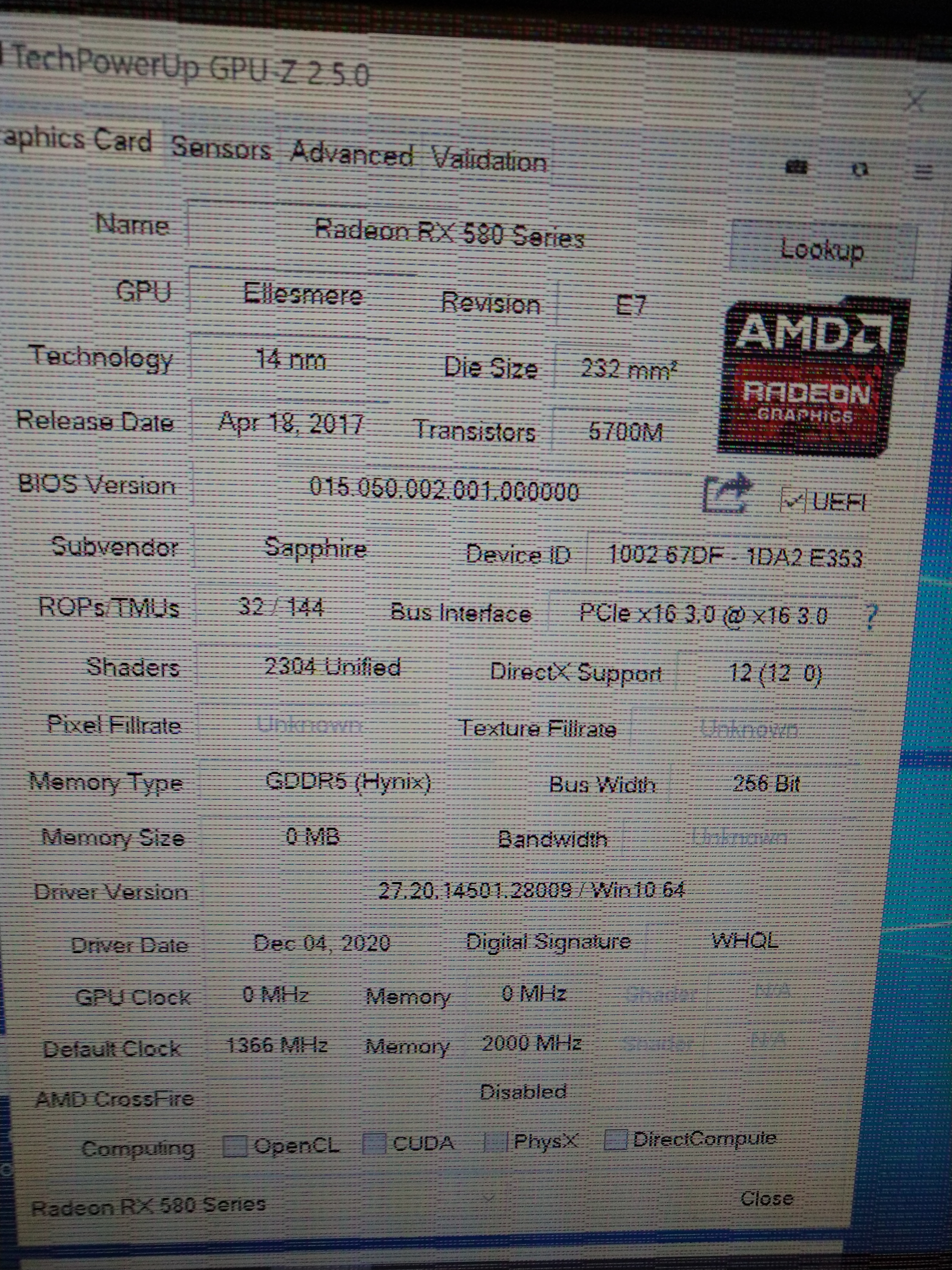

Ето ситуацията под Windows, типът се установява успешно, но не може да определи обема, от там се репортва и Code43.
Или пък ако някой знае как да override тоя Code 43...?
IMG_20210109_212544.jpg [ 7.78 MiB | Прегледано 2980 пъти ]

Ами тоя репорт към драйвера става чрез фирмуера на картата. Вероятно си прави селф тест на паметта и така рапортува. Драйвера не може да детектира паметта, тя не е директно на слота. Ако има някаква несъвместимост със фирмуера е възможно да не се получава репорта. А артефактите да са поради неяснота от дъното как е направен memory mapping-a. Също поради неяснота на схемата на самия мапинг не се знае дали липсата на 2/8 от картината означава точно неработещи 2 от 8 памети.
Но може и така да е. Неяснотите стават много.

Windows has stopped this device because it has reported problems(Code 43).
Това се получава когато драйвера си говори с фирмуера на видеокартата. Ако има проблем при самодиагностиката драйвера не се разрежда и рапортува грешка 43.
