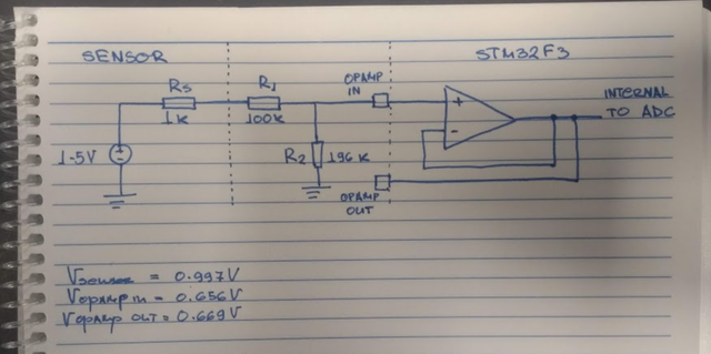

По пътя на най-малкото съпротивление (и труд) съм направил схемата с два резистора. Излолзвам вградения опамп на микроконтролера STM32F3 за буфер. Изходът на буфера е вътрешно свързан с ADC, и също така и с един от пиновете на чипа за да може да се премери какво излиза:
Илизат странни резултати: изходът на буфера показва 0,669 волта при 0,656 волта на входа. ADC-то показва стойност 760 (12 бита, референция от Vdd 3.322 волта), което е около 0,616 волта, или:
    - 0,040 волта по-малко, отколкото напрежението на входа на буфера
    - 0,053 волта по-малко, отколкото напрежението на изхода на буфера, което трябва да е входно напрежение на ADC
Когато свържа входа на буфера с 0 волта, имам 0 стойност от ADC (0,007 волта на изхода на буфера), а когато го свържа с Vref резултатът е 4043 (3,317 волта на изхода на буфера срещу 3,322 на входа).
Не мога да разбера къде съм се омотал.

Не си се омотал, а вероятно не не мериш вярно на входа.
Повечето мултимери имат входно съпротивление 10 мегаома, което участва във входния делител когато измерваш входното напрежение, и не участва когато измерваш изходното напрежение.
А евтините китайски ташацинарояци са с входно съпротивление около 1 мегаом.

Как мериш на входа на АЦП-то?
Я сложи паралелно един резистор 10М и изчисли резултата с него. Или друг вариант - закачи уреда и не го махай докато гледаш показанията на АЦП-то.

Меря с Fluke 185, 10M входно съпротивление... като сметна стойностите имайки и него предвид, нещата се изясняват. Благодаря много за включването - човек се учи всеки ден.
Сега гледах и референцията на ADC със осцилоскоп, доста шумна е и явно трябва да се пооправи. Самият сигнал от сензора също е шумен.
Каква е причината при вход на ADC свързан с Vref ADC-то да дава стойност по-малка от 4095?

някои от АЦП-тата на ST имаха глухи зони около мин и макс, виж дали твойто не е такъв случай

Други стойности на входното напрежение (Vin < Vref+), сигурен ли си, че се мерят коректно? Ако не, обяснението може да е в прекалено малко време за мерене (време за зареждане на входния кондензатор на ацп-то)

И нещо което съм пропуснал по-горе. Хубаво е да се има предвид, че буферът в uC също има някакъв офсет. Колко е, и при какви условия - в TFM.

Сензорът не е ратиометричен, захранването е 12-24 волта и това не променя изходното напрежение. Скоростта не трябва да е много висока - 10Hz, затова използвам максималната стойност на sampling time в кода. Буферът в микроконтролера е self-calibrating, ама колко точно е това не мога да кажа. Нямам стабилна референция все още, поръчал съм.
Сензорът отчита стойности от 0 до 200 (това са литри в минута) и на изхода това се показва като 20mV стъпка на литър. ADC-то е 12 бита и при 3,3V референция ще отчита 3,3/4096 = 0,000806 волта и смятам да правя по няколко замервания и да ги усреднявам. Сензорът има дисплей и си показва стойностите и ще мога да го използвам за "калибрация", а точността, която гоня, е 1:1, или микроконтролерът да отчита същото, каквото показва дисплея на сензора.
