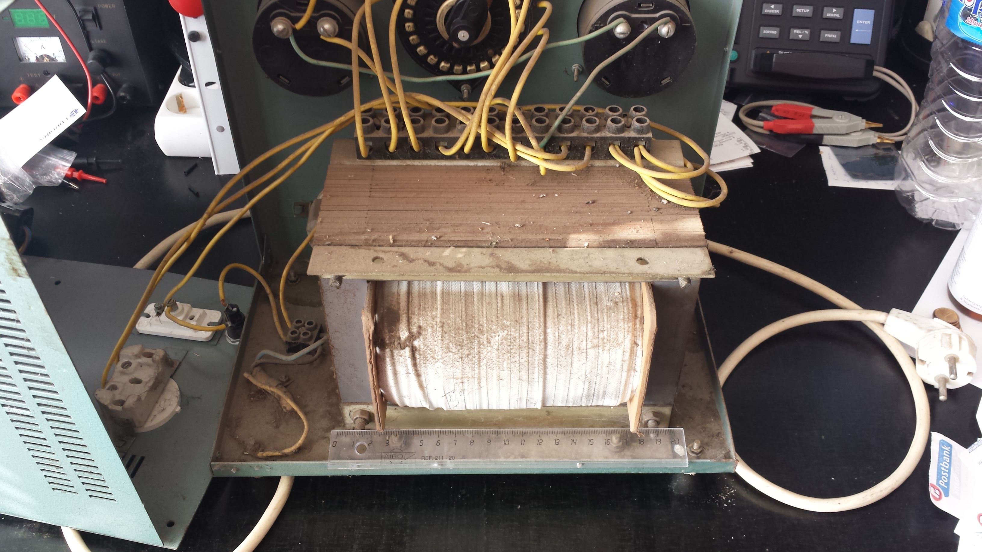

А като стана въпрос за мощност, някой може ли да направи груба оценка каква мощност може да даде тоя траф от снимката?
20 см ширина на ламелата, сложих линийка, за да е видно какъв в мащаба на изображението.

Мнения: 807
Мнение Re: Захранен през USB микроконтролер и измервания с Осцилос
Грубо :
https://sites.google.com/site/hifiaudio ... nsformator
P = S^2 * 0,63
Казано с думи - сечението на езика на магнитопровода, т.е. само средната част, която влиза в бобината, умножаваме на квадрат (т.е. умножено по себеси) и умножено по коефициент 0,63
Например, ако сечението е 7 кв.см. изчисляваме така:
7 * 7 * 0,63 = 30,87W
Т.е. магнитопровод със сечение 7 кв. см. ще има товароносимост от 30W продължително натоварване.
Пет Юли 26, 2019 8:19 pm

Мнения: 2771
pechkov написа:
Ами виж колко ампера е бушона в първичната, предполагам има щото мяза на фабрично нещо си, и си сметни колко вата може да даде.
В тая посока дето си мерил не дава добро инфо за да се сметне, дай и другите размери на ламелите.
Според мен е поне 200 вата.

Мнения: 439
Местоположение: Монтана
pipilica написа:
… дай и другите размери на ламелите.
Бих ги дал, но вече го сглобих и го върнах в "пещерата" му… А добичето тежи. Не съм го мерил, но май има около 15 кила.
Беше ми интересно да знам колко вата може да даде. Едно време чичо ми (лека му пръст) го ползваше в телевизионния сервиз. Включваха през т'ва от старите "Рубин", и май не му тежеше изобщо. Аз го ползвам за доста по-слабички неща, но нали се сещаш - любопитство.
