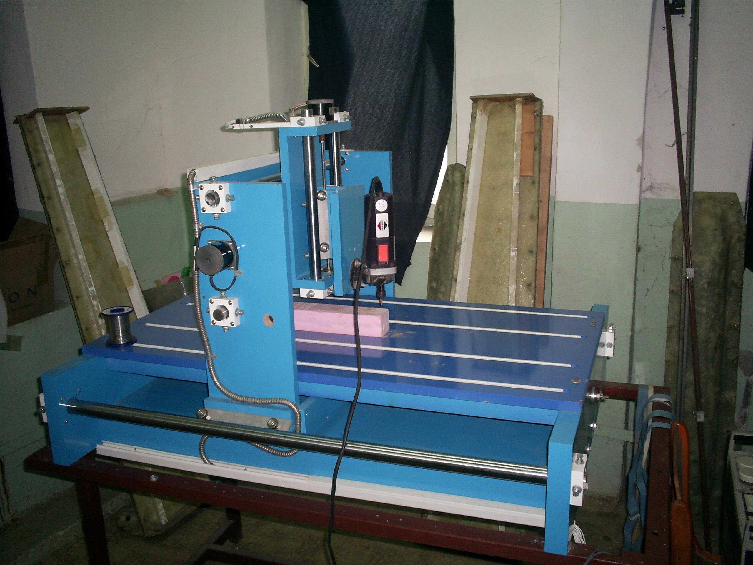

Тази CNC машинка сам е направил преди година.Добра е за убучение трябва да я заснемя и да я пусна.Сложил съм обер фреза до 33000об/мин.,самоче незнам дали може да работи дълго.Имам чувството ,че ще изгори дори и без натоварване след 1 ч. работа.TURTOCNC е много добра до 8 оси но трябва да се генерира Г-кода.Пробвах с MACH3 но нещо не става (трябва да се купи),има и други като ARTCAM,VERICAM но са платени версий.А за едни

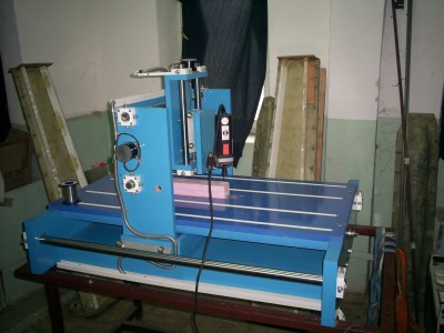

Това дали ще разведри темата.
S5020661_q75.JPG [ 430.23 KiB | Прегледано 3288 пъти ]

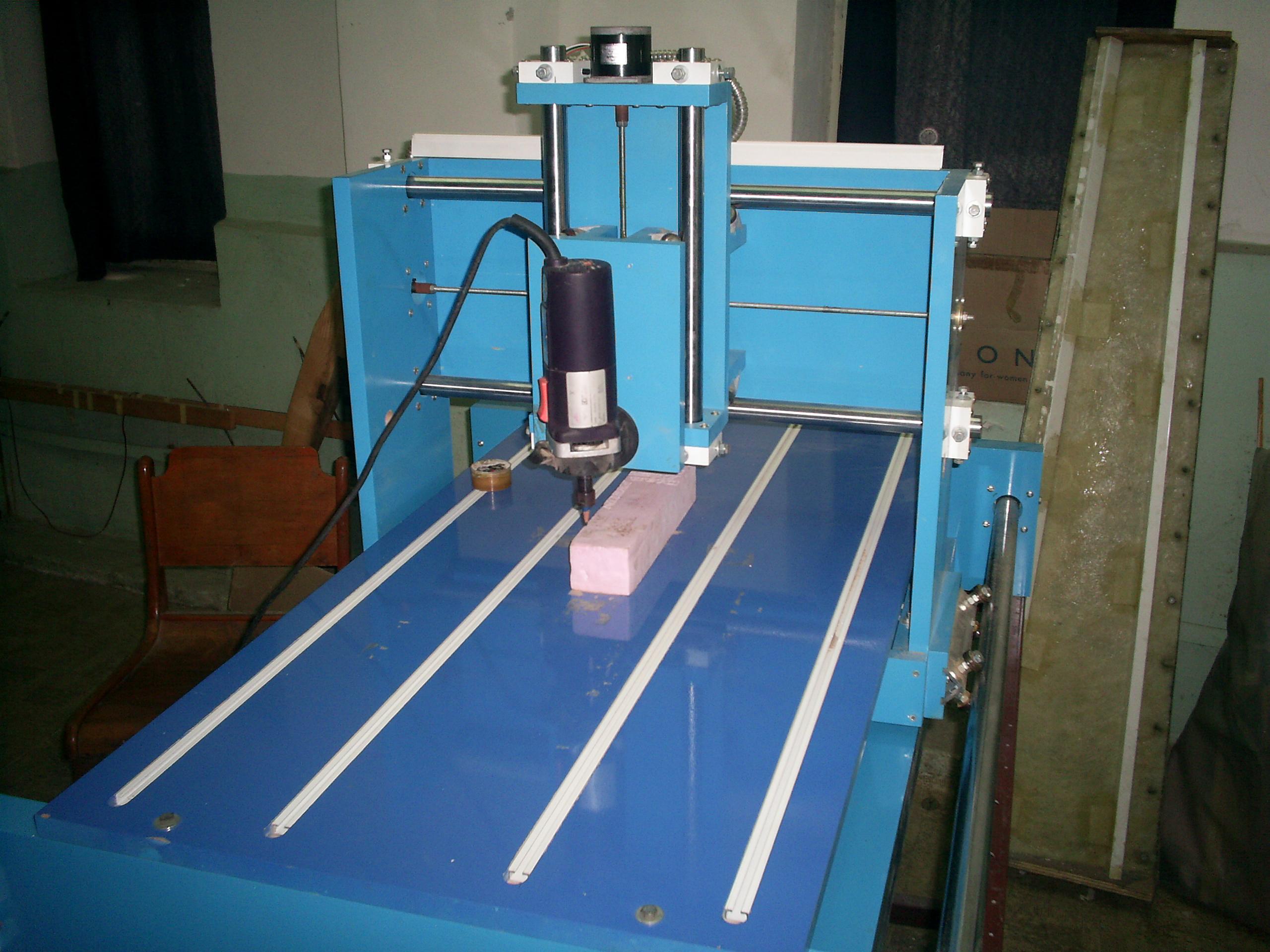

И от другата страна.
S5020662_q75.JPG [ 452.67 KiB | Прегледано 3274 пъти ]

@stan, темата е интересна и това на снимката е много голямо, за да го задвижиш устойчиво с тези малки двигателчета, но Ямбол се пише без "а". Всъщност от къде си?
From where you are? There will be flricker in the device moving speed, due to lack of power of the step motores which driving it. Am i wright?
