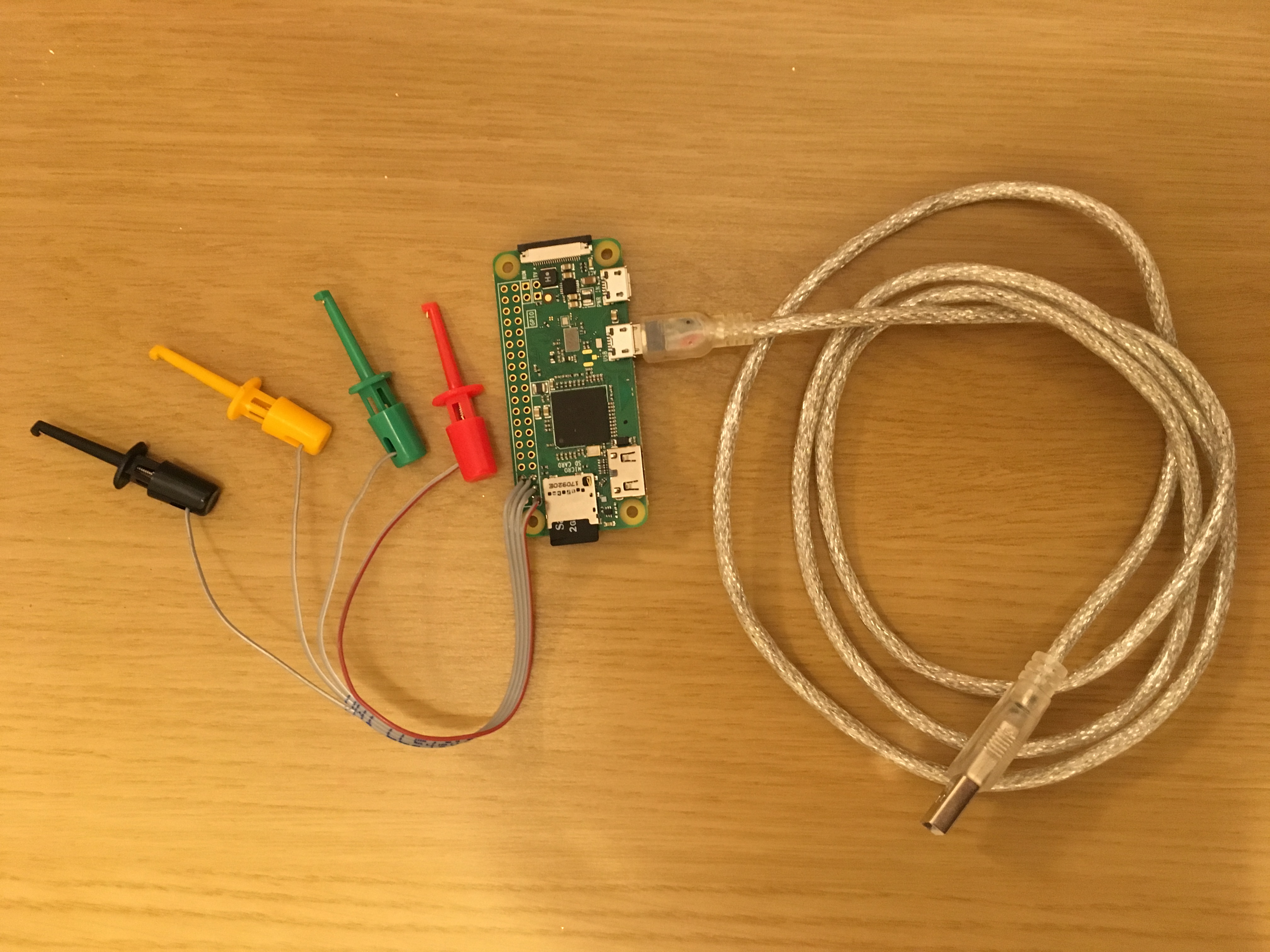

Да пораздвижа малко темата - от вчера си играя с RPi-то и мисля че това е идеален програматор за I2C и SPI устройства. Направих подобрения по операционната система, качих всички необходими инструменти, направих малко проби с един чип и мисля че програматора е готов.
IMG_3493.JPG [ 1.79 MiB | Прегледано 4957 пъти ]
Пет Дек 28, 2018 3:11 am
Мнения: 1750
Мнение Re: програматор за i2c памети ...
Това, което е на снимката горе е всичко необходимо за програмиране:
Raspbery Pi Zero - $5
Micro USB кабел - $1
Micro SD card - 2GB - $2
Щипки (сонди) - $1
Има едно условие обаче - програматора работи само на 3.3V, самият програматор може да захрани външната 3.3V шина ако не надхвърля 40mA консумация. Ако се закачи директно на 5V шина ще изгори. Самият програматор има pull-up резистори по 1.8k, ако се закачи на шина, на която има резистори трябва да се провери сумарното съпротивление да не падне под 1к.

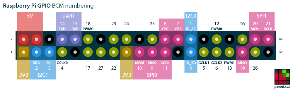

Кабелите се закачат на пин 1,2,3 и масата на най близкият пин, означен в черно (виж схемата). Аз ги запоих направо, което не е много професионално, предимството на разбърито е че освен за програматор може да се ползва за куп други неща.
