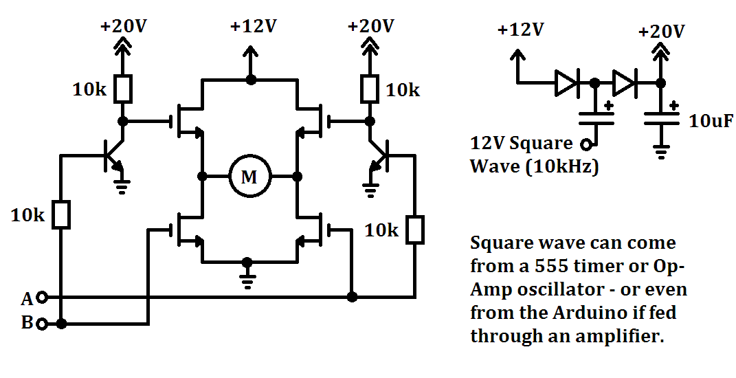

Е1, щом имаш PWM, имаш и импулси за бутстрапа. Затова препоръчвам схемата която сложи тук, само че съм я оправил, защото беше грешна. Ето я вярната:
N-Ch H-Bridge_korigiran.png [ 39.19 KiB | Прегледано 4756 пъти ]
Във оригиналната се отпушват неправилно транзистор над транзистор.
Всички транзистори са N канални което е удобство. И частите са малко.

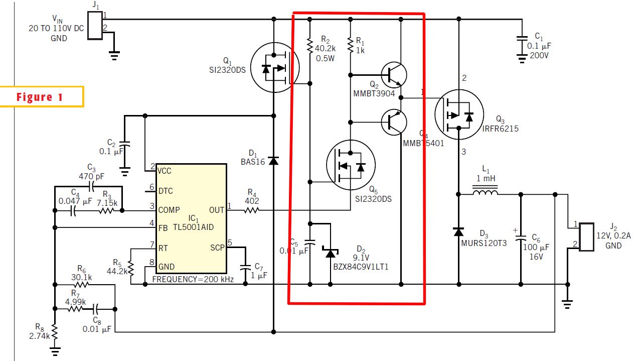

Микрочипските драйвери над 14-16 волта горят яко. Също и на P транзистор в горната страна. Защо горят на горен транзистор - идея си нямам.
Това на картинката (оградено с червено) е драйвер за P транзистор на напрежение колкото си искаш. Входа на драйвера е сорса на Q5. Другите чаркове са "разни". Ценера D2 опредлея напрежението на гейта на управлявания мосфет - в случая е около Vin-12 волта.
Често ползвам тази схема и до към 100kHz не съм забелязал сериозни грижи. Е не работи като по теория, ама поне работи...

Когато горният транзистор е P канален, схемата му става общ сорс. Със това при превключване преминава високоволтов импулс през милеровия капацитет (дрейн-гейт) и гори по напрежение интегралата.
Тук във въпросната схема затова управляват Q5 през сорса, защото ще се случи същата случка.

Ъъъ - високо напрежение откъде? Аз говоря за изгаряне когато и сорса на мосфета и TCxxxx са захранени от едни и същи 12 волта.
