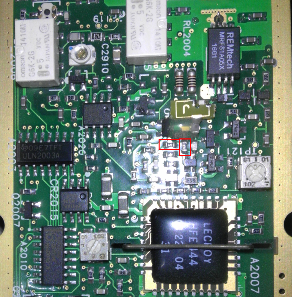

Смених изветрелите резистори. Засега резултатът е 2:2. Американската тоалетна бачка. Уж.
Тъй като проблемът беше спорадичен, не бързам да се радвам на успех. Ще отнеме известно време за да се види какъв е крайният резултат.
Слагам и фото на проблемната част, ако някой някога се сблъска с подобна тъпня, да знае къде и какво да копа.

Да спомена нещо което съм пропуснал.
Не успях да намеря схема на конкретния чарк, но в първи рунд поразгледах други схеми на подобен калибър лекройски джаджи. При някои от тях, ако входът е сетнат на 1 мегаом, сигналът се обработва от едни входни вериги. Ако е 50 ома, от други. Тоест, разликата не е само един терминатор 50 ома свързан успоредно на входа.
Очевидно и тук подходът е подобен, което обяснява различното държание при входно съпротивление 50 ома и 1 мегаом.

Колкото повече го мисля, натам отиват работите - реакция на една химия с друга. Вероятно точните резистори са metal-film, а простосмъртните са carbon-film. Съответно, точните са фитка, а стандартните са наред...
има логика в това.... най-вероятно точно това е станало.... което ще рече, че същата партида цялата е дефектирала.... ако ти паднат такива без пари знаеш къде е проблема и как се ремонтира :D

Да използвам за да обадя - бачка гадината. :D
На последната снимка е показан канал на който няма проблем. На куците, силиконът се е разтекъл върху оградените резистори.

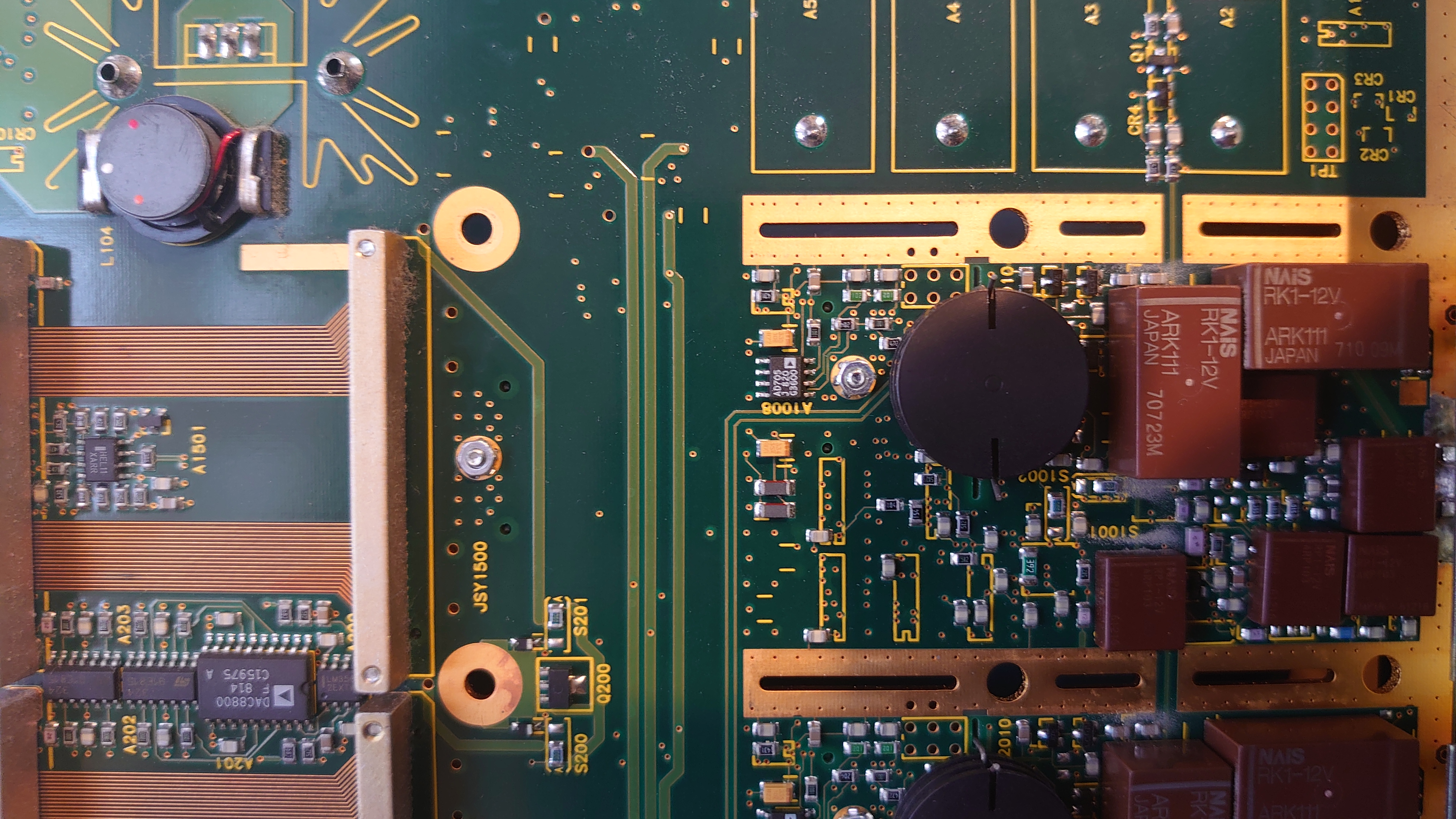

Те ги на, по 7 на вход, две големи и 5 малки. Релетата са от долната страна. Твоето е по-новичко с по-бързи АЦП-та, оглеждам и за нещо такова и още се чудя на тека.
Голямото е RK1-12V , малкото RP1-12V на матсушита, Панасоник явно са ги спрели.
