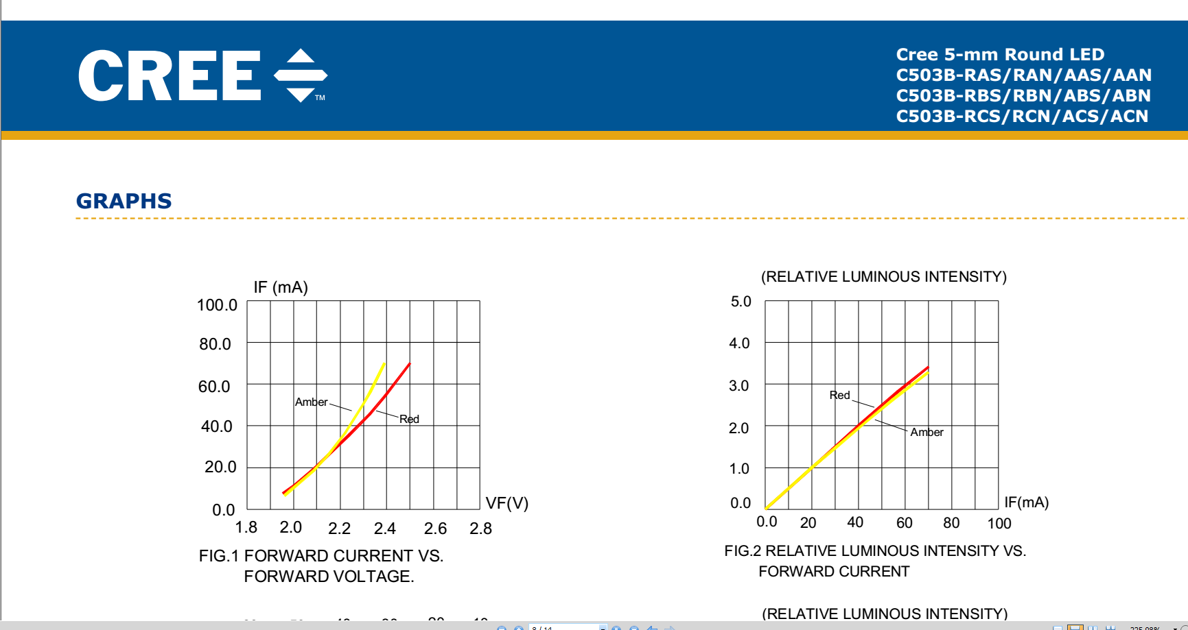

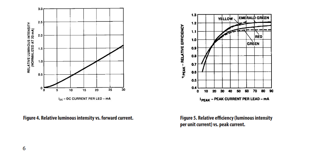

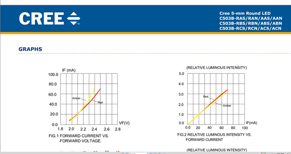

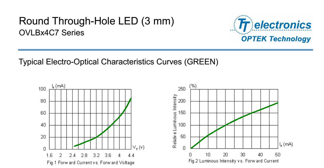

Ми гледам аз на Cree и... са си баш линейни.
На Аваго и те са чат-пат линейни, дори се наблюдава обратната тенденция - при нарастване на тока интензитета се увеличава с коефициент по-голям от 1.
Да се има предвид че въпреки дадените характеристики в някои случаи дори до 100-200mA, допустимия продължителен ток е около 20-25mA.
Като цяло има и трите варианта, важи каквото пише в даташита. Средностатистически може да се приеме че характеристиката до около 25mA е линейна (светлинен поток/ток).
Това как се възприема яркостта от човешкото око е съвсем друга бира и няма отношение към случая.
Долу са картинките на трима производителя.
Коментар на файл: AVAGO
led3.png [ 103.1 KiB | Прегледано 3474 пъти ]
Коментар на файл: OPTEK
led2.png [ 109.88 KiB | Прегледано 3474 пъти ]
Коментар на файл: CREE
led.png [ 133.57 KiB | Прегледано 3474 пъти ]
