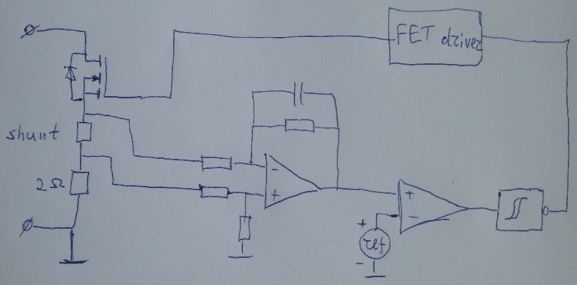

DC-DC конвертора ми е слаботоков - харчи не повече от 50 mA от батерията и зарежда кондензаторите за няколко секунди (което ме устройва идеално). След кондензаторите имам токоограничение (~ 1.5 A) и после са ключовите транзистори.
Може ли някой да нахвърля на лист идеята с ОУ !? Как може да се емулира с достатъчна скорост изгарящото съпротивление? Ще трябва ли емулатора да е с двуполярно захранване или не?

Товарен резистор, токов сензор, т.е.друг резистор, оу интегратор който да интегрира токът и компаратор, като цекне компаратора мосфет прекъсва веригата. Може да сложиш/направиш RS тригер така че да остава изключено. Може и с по-високоомен интегратор,или пък аналогова памет в изхода му която да ресетираш с един мосфет.. идеята е да спестиш тригера и да използваш свободен оу.... Много варианти.

Така ще стане ли?
