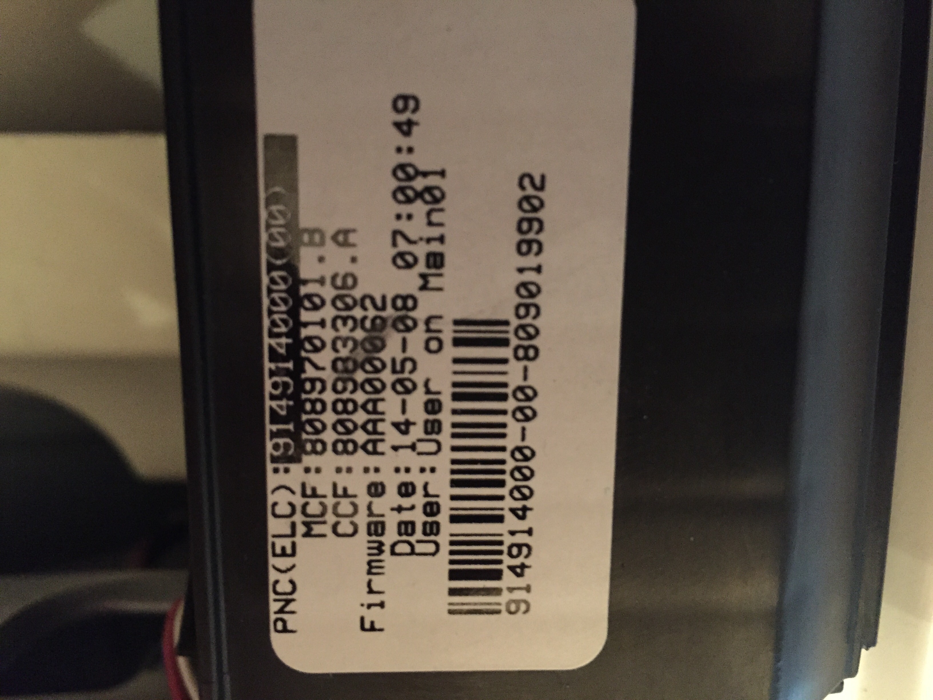

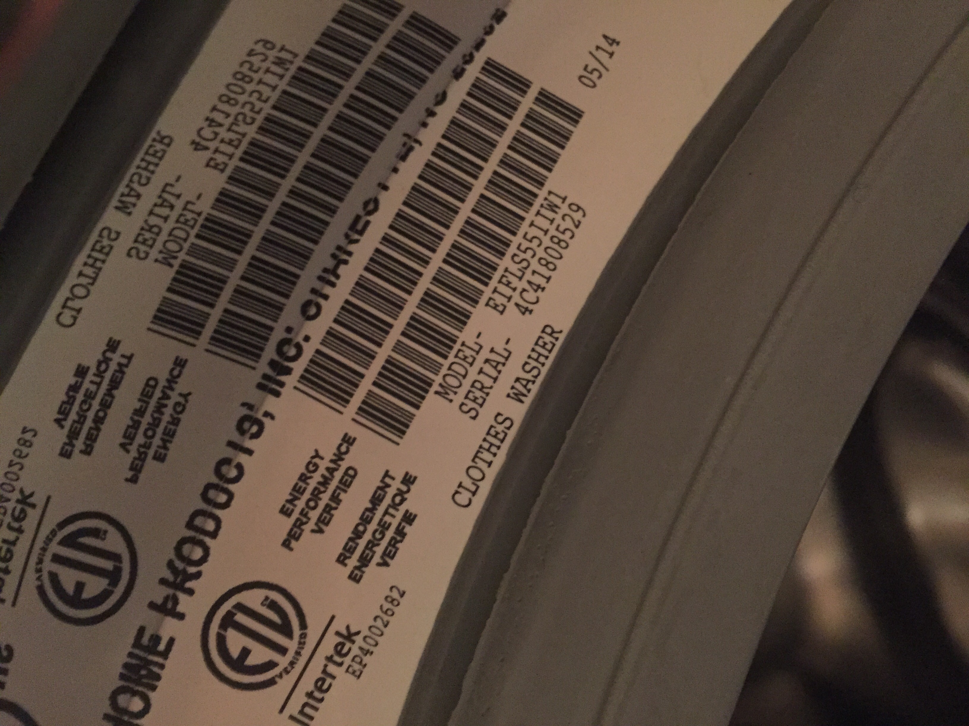

Стана ми интересно за модела на тази перална. Ако автора на темата все още следи какво се пише, нека да напише продуктовият номер на уреда (PNC number).

Мнение Re: Честотен преобразувател - молба за съдействие!

Кажи точния модел на пералнята. Интересно е да се погледне ако се намери схемата. Може пък да се измисли някое елегантно решение...
vesko_hard написа:
image.jpg [ 1.57 MiB | Прегледано 3713 пъти ]
jijo написа:
image.jpg [ 1.27 MiB | Прегледано 3687 пъти ]
