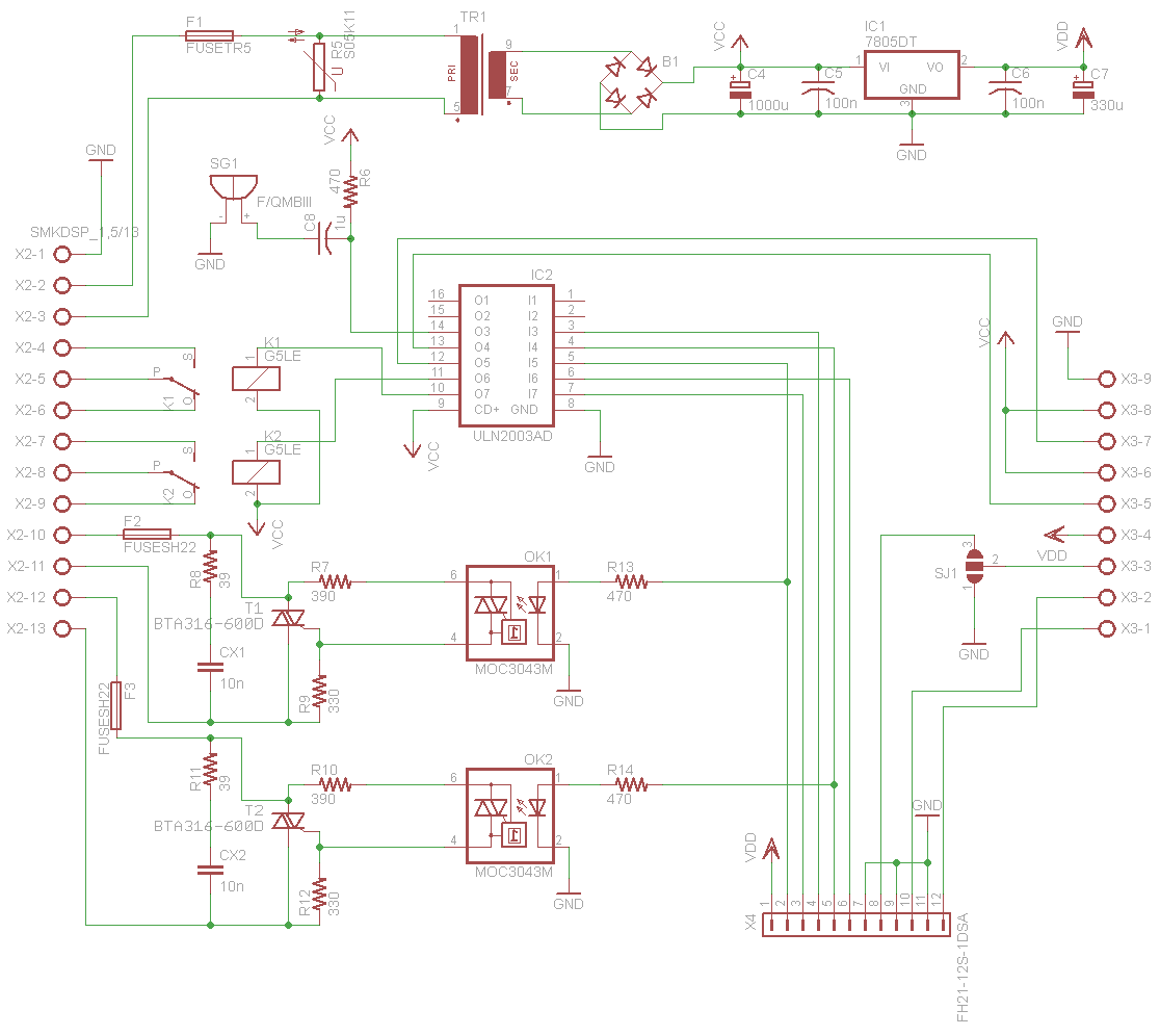

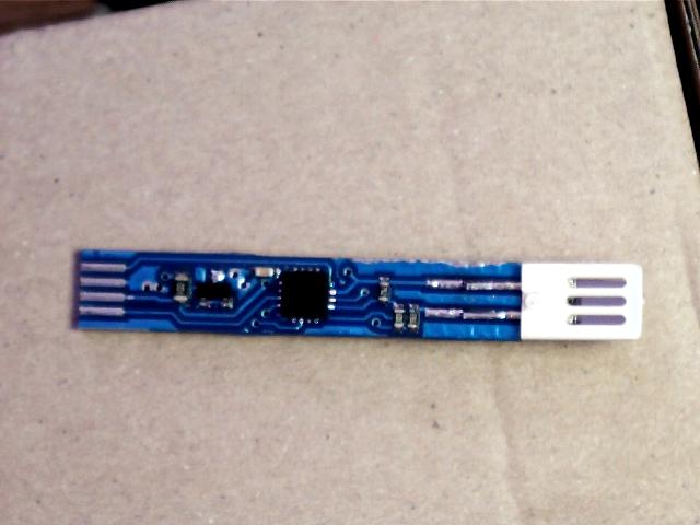

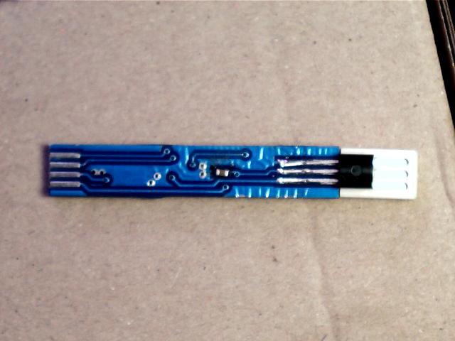

То аз така или иначе съм почнал да правя схемите като хората - ще си правим "декларация за съответствие" и за там ми казаха че ще трябват. Засега мога да почна от датчика - тъкмо го направих :)
едит : добавям и платката с релета, триаци и захранване

Я обясни кой крак от 8 пиновия куплунг към кой крак на 12 пиновия отива?
Освен това за какво си го сложил тоя TL431 ?
И къде отива ресет-а на процесора? Желателно е да му сложиш резистор към 5-те волта (или диод ако го ползваш като вход).

Първо 2.5 волта излизат на коненктора и едва след програмиране се свързва с мостче към 6-ти пин на конектора. Резета на процесора се забива направо на +5 но по принцип е настроен на вътрешен резет. А0 се свързва на маса. Така както е на схемата от 1 до 4 са от едната страна, от 5 до 8 от другата. 1 и 2 стават на +, 3 и 4 на 0, 5 и 6 се свързват. 7 и 8 са двата пвм-а. По принцип от 1 до 5 са стандартното ICSP. Освен това по същите пинове се калибрира датчика - направил съм си установка. 2.5-те волта са рефърънс на АЦП-то и служат за виртуална нула на датчика за влага - оня променливия кондензатор. Самия датчик за влага се клати от компаратора вързан като шмит тригер и е така настроен че да има 1 волт амплитуда. Там трите резистора правят шмигера и честотата. Капацитета по принцип е 300pF а промяната му е 0.6pF na 1% Rh - честотата е около 50kHz. После влиза във входа на таймер 1 и с още един фиксиран таймер засичам. Рефърънса освен това и ми подобрява малко резолюцията от датчика - този датчик е 19.5mV/C и 0 градуса му е при 400mV. Така получавам 10 бита от -20 до 105 градуса.
